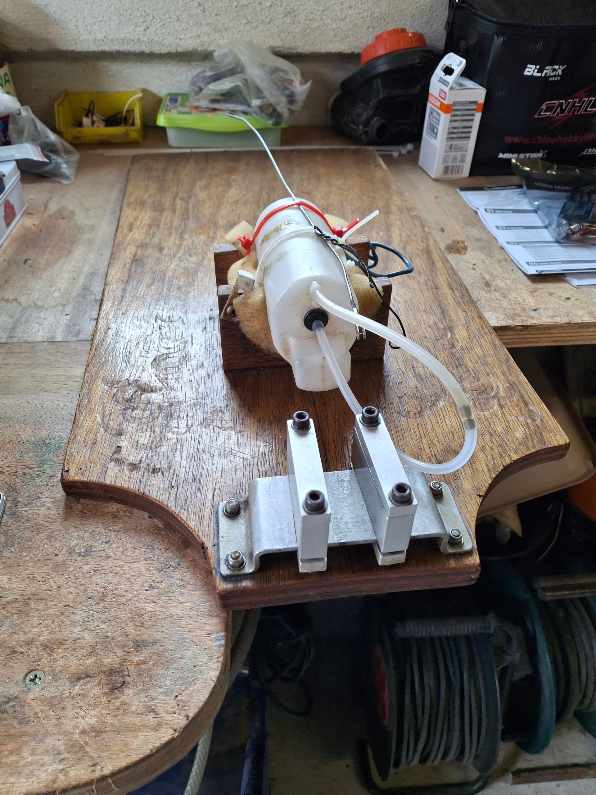

Bonjour Vincent, voici un banc d’essai sympa : Banc d'essai de moteur d'aéromodel CNC, banc de rodage, banc d'essai de moteur de ular nitro, support pour jouet modèle RC - AliExpress
Le mien est mieux, car déjà, il a un support pour le compte-tours, mais en plus, le levier d’accélérateur devrait te faire penser à un truc ![]()
