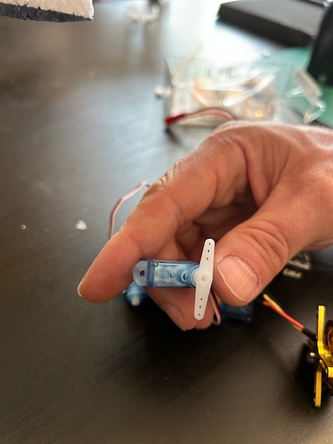

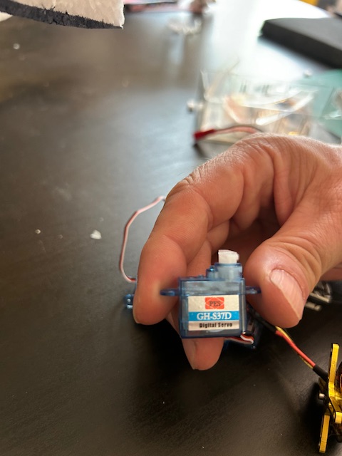

Je sollicite votre expertise pour les servos pour mon progress.
J’ai commandé ce modèle : (3,7g)
Cependant le cousin «me dit qu’ils sont trop petits.
Surtout pour le débattement
Qu’en pensez-vous ?

Pour la dérive et la prof ça peu le faire mais en effet un peu juste pour les ailerons. Préférer du 9gr
Merci Casto, Et si je mets tout en 9g c’est grave ?

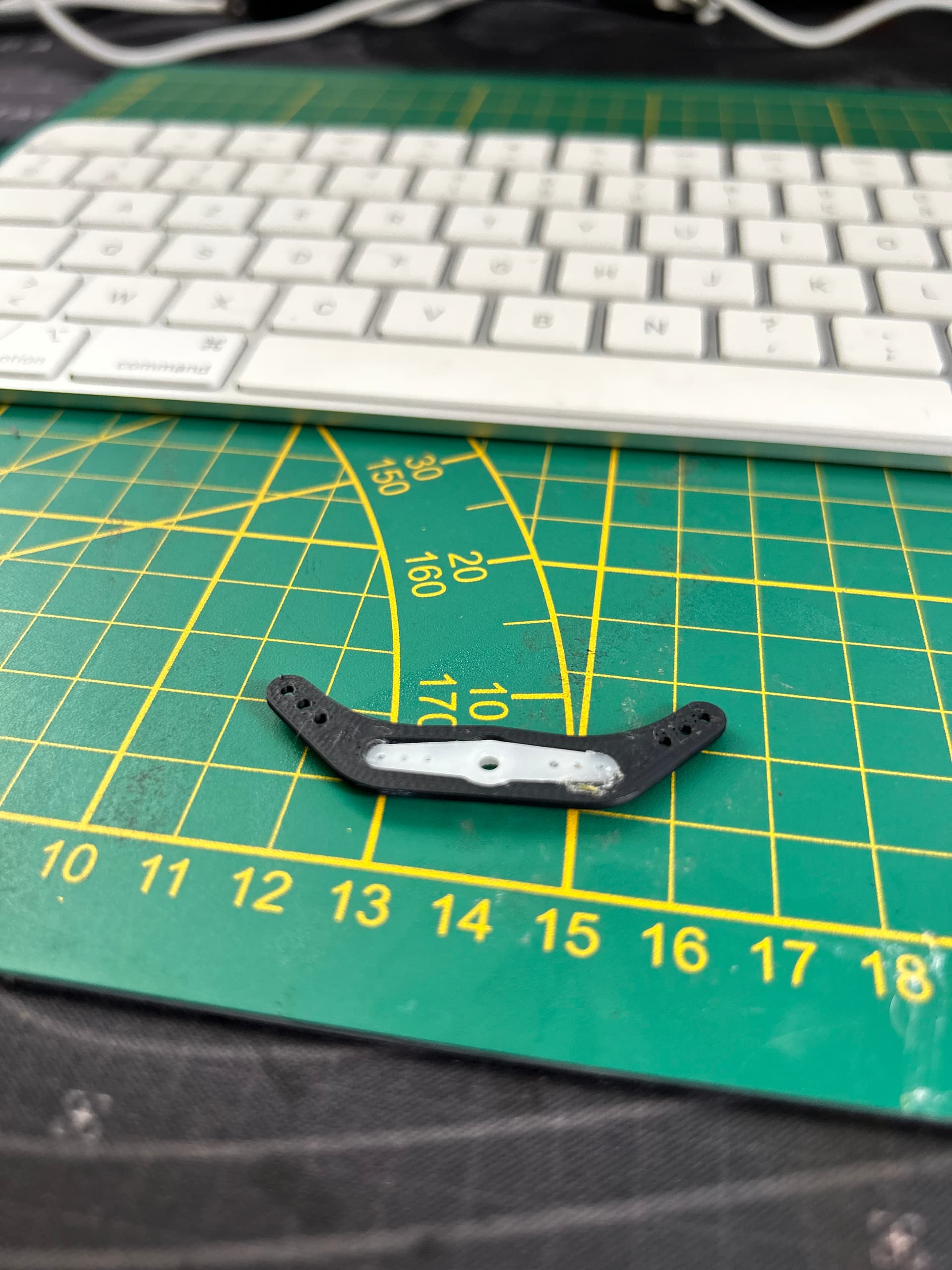

C’est vrai que j’ai fait des rallonges aux bras de servo de celui des ailerons
J’allais le dire, il suffit de rallonger le palonnier (imprimante 3d)
Très bonne idée de l’imprimer en 3D ! Je vais chercher un modèle pour un servo 9g.
Parfait, avec la forme qu’il a tu pourras avoir un peu de différentiel

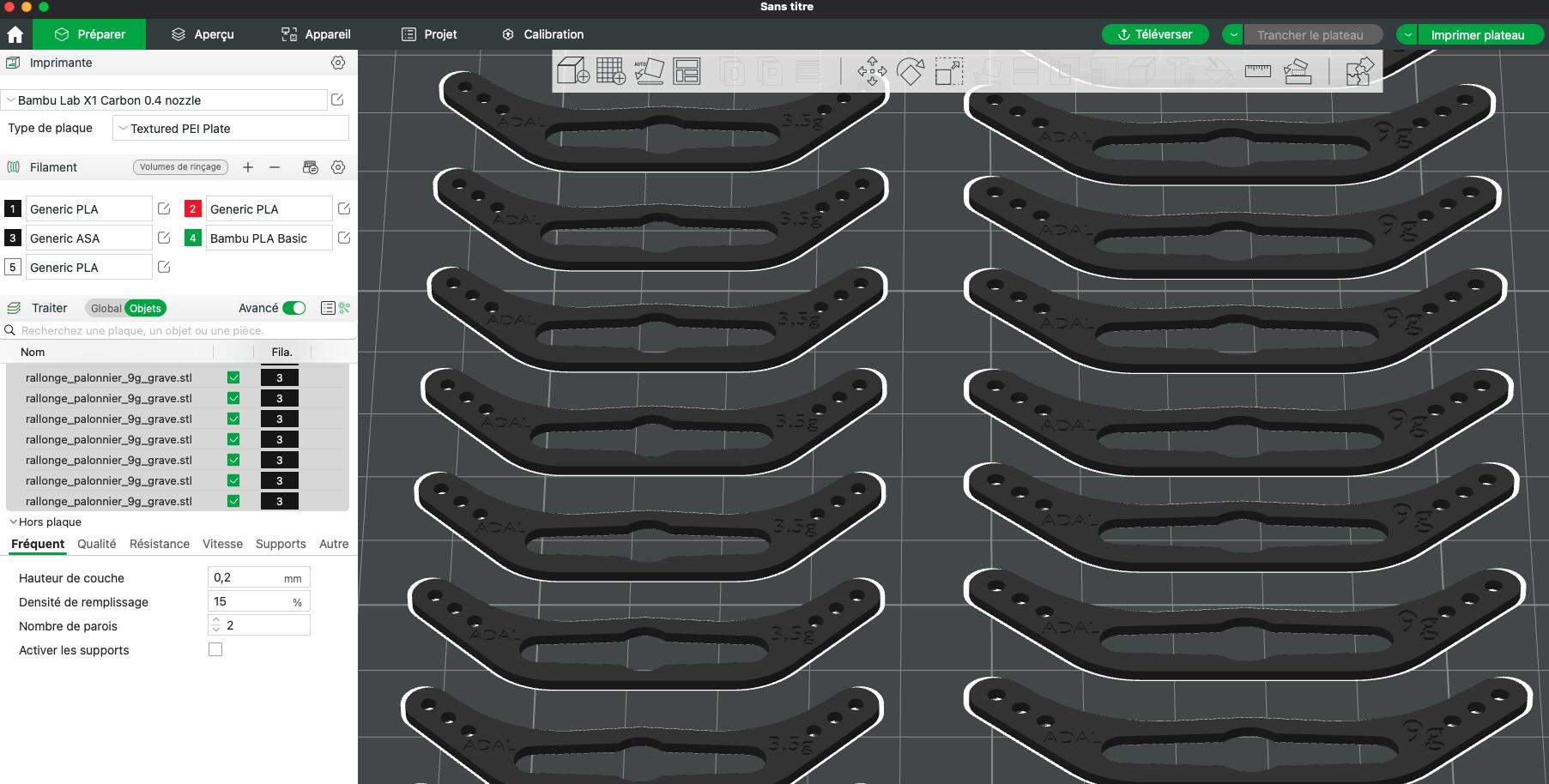

Si ça intéresse quelqu’un j’ai imprimé quelques rallonges de palonniers supplémentaires pour des servos 9g et 3,5g
N’hésitez pas !
Si c’est possible je t’en réserverais un pour chaque servo. Merci
@Yvon pas de soucis, je les prendrai avec moi mercredi au terrain
Merci Lionel
