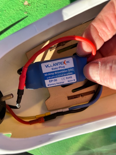

Le contrôleur c’est celui-ci
Il a l’air de supporter les 4s
