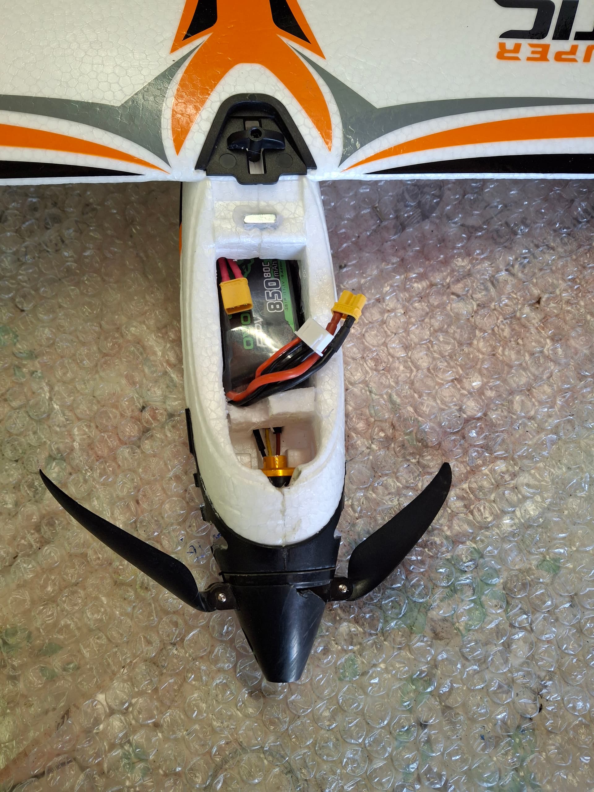

J’ai scrupuleusement respecté les consignes de logement de la lipo 3S 850mAh dans l’emplacement prévu d’origine sous la trappe ci

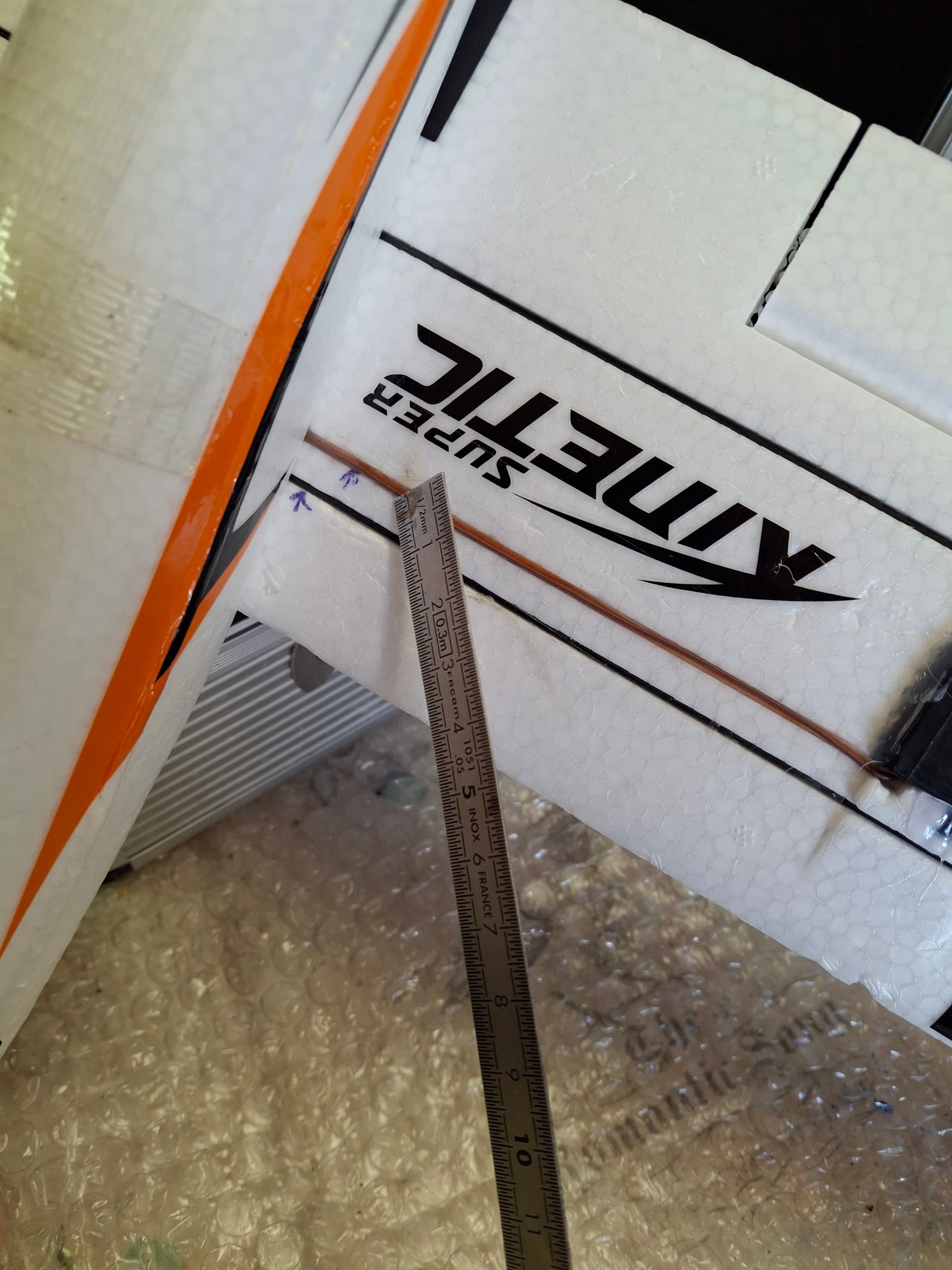

Résultat pour un CG conseillé à 205/210mm du nez de l’engin

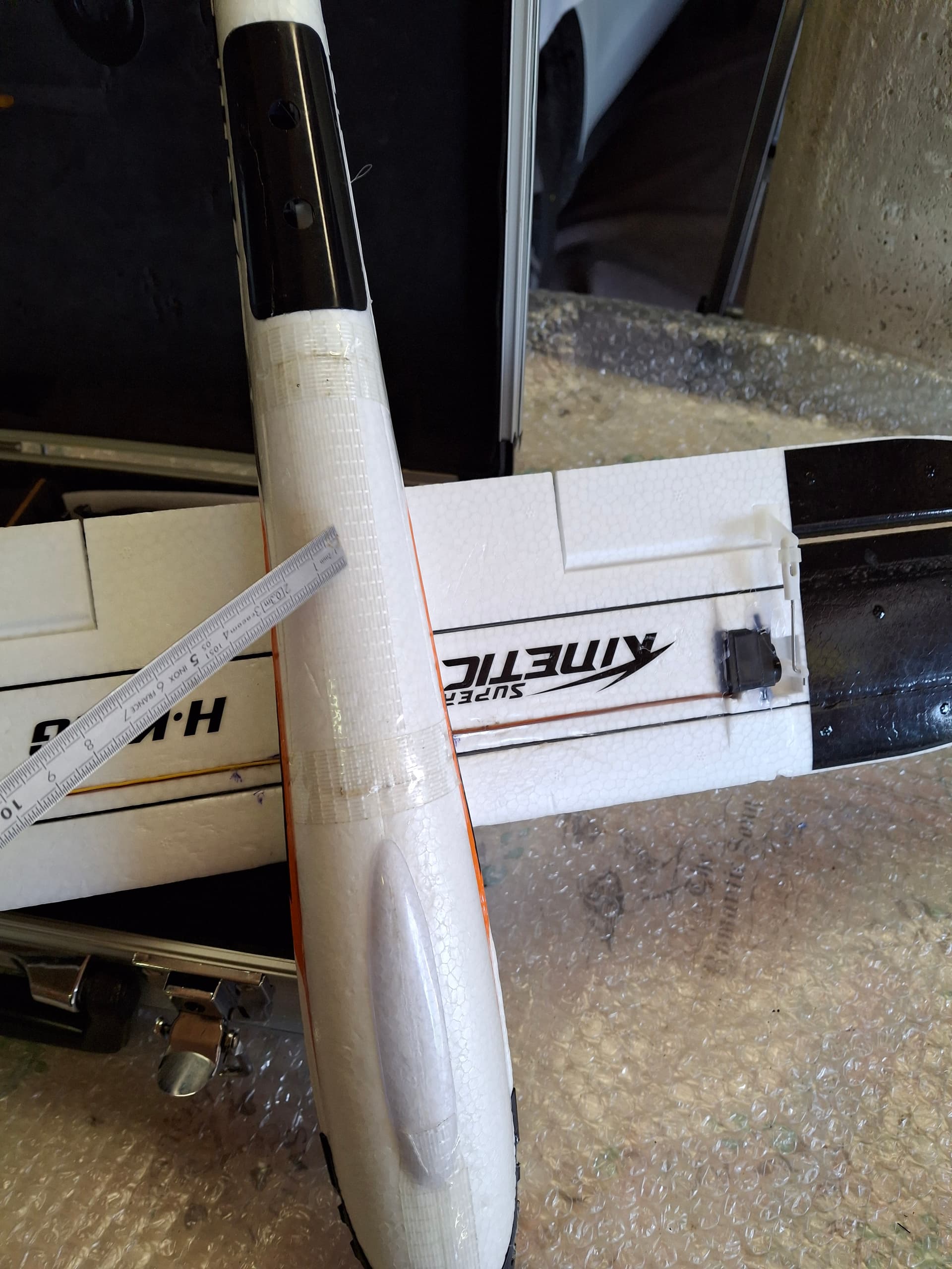

contrairement à l’implantation d’origine appareil livré, j’ai viré le contrôleur le récepteur à l’arrière en lieu et place de la lipo et celle-ci est passé à l’avant avec une cloison epp rajouté par moi-même et en personne et personnellement afin d’éviter un fâcheux contact avec le moteur;

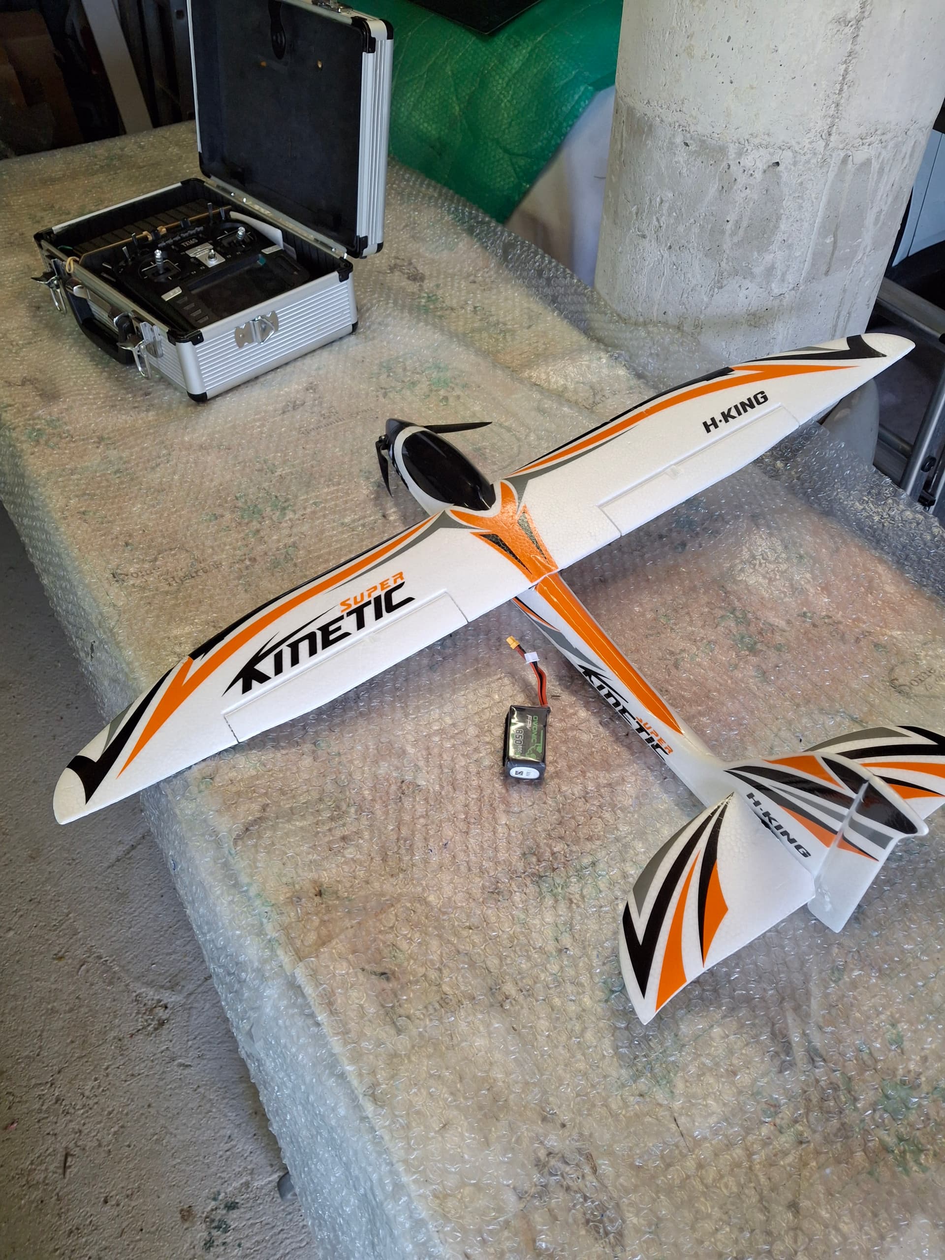

ici
Et miracle après essai au terrain cet aprèm le Kinétic vole sur des rails
