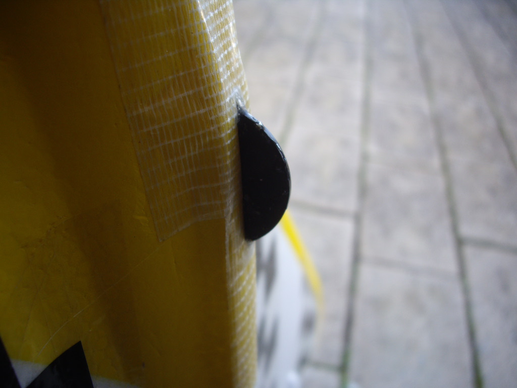

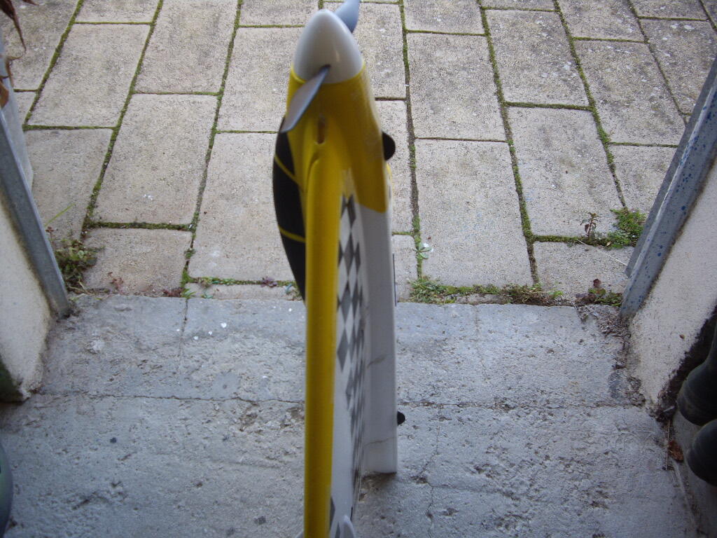

Voici une des manières d’employer les nombreux palonniers que nous avons en réserve dans nos petits accessoires afin d’éviter d’abraser le dessous du fuselage lors de l’atterrissage (avions, avions "Marek, ailes delta, planeurs, motoplaneurs EPP)

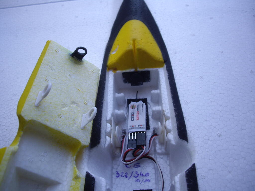

Ci-dessous des grands palonniers ronds recoupés au 2/3 et installés sous le fuselage EPP de la Laser Arrow + fixation supplémentaire cabine arrière par un 3éme clips « multiplex » récupéré dans des petits accessoires à réutiliser (au lieu des aimants envisagés mon Vincent)

Elle a bien volé cette aile aujourd’hui ?
