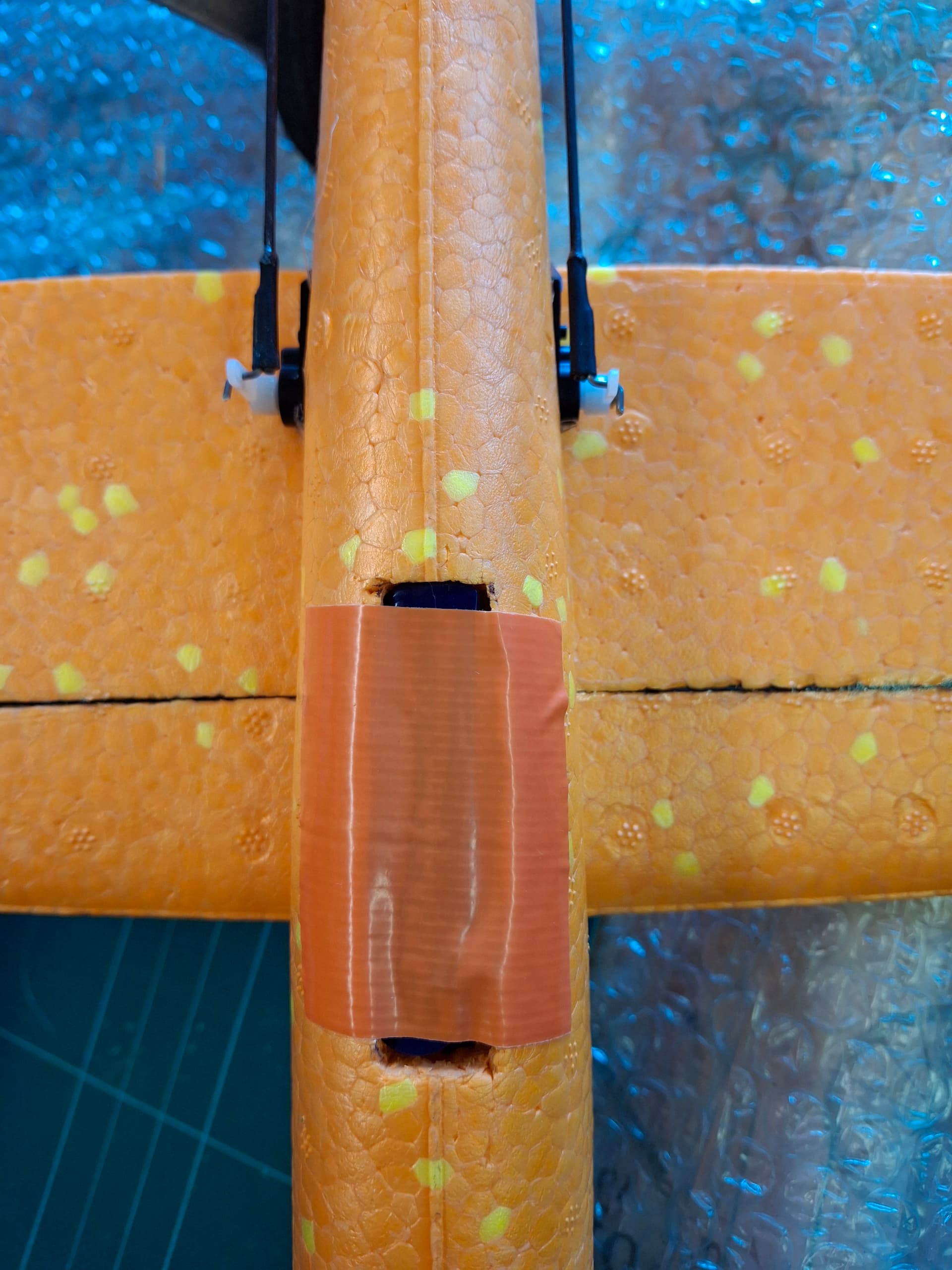

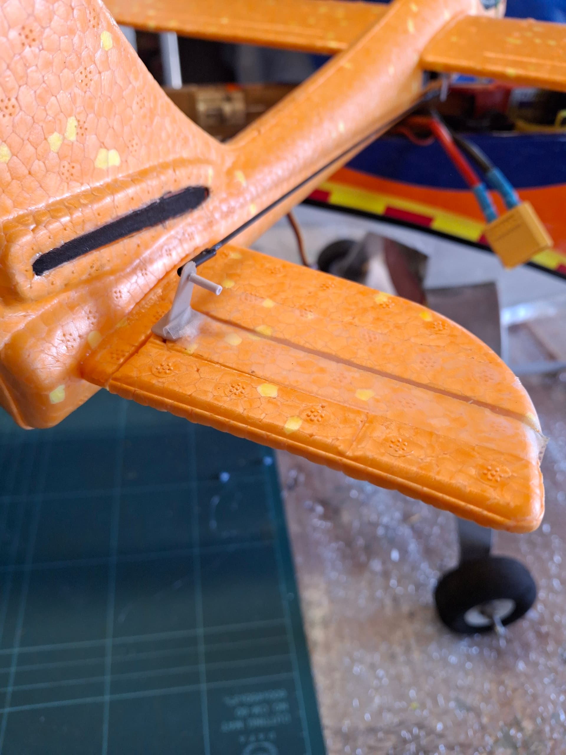

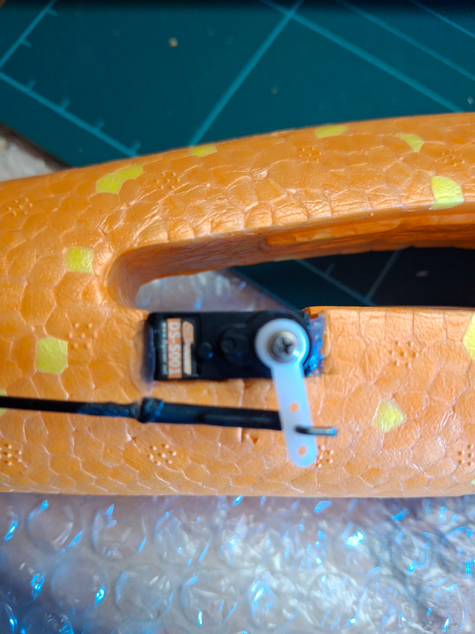

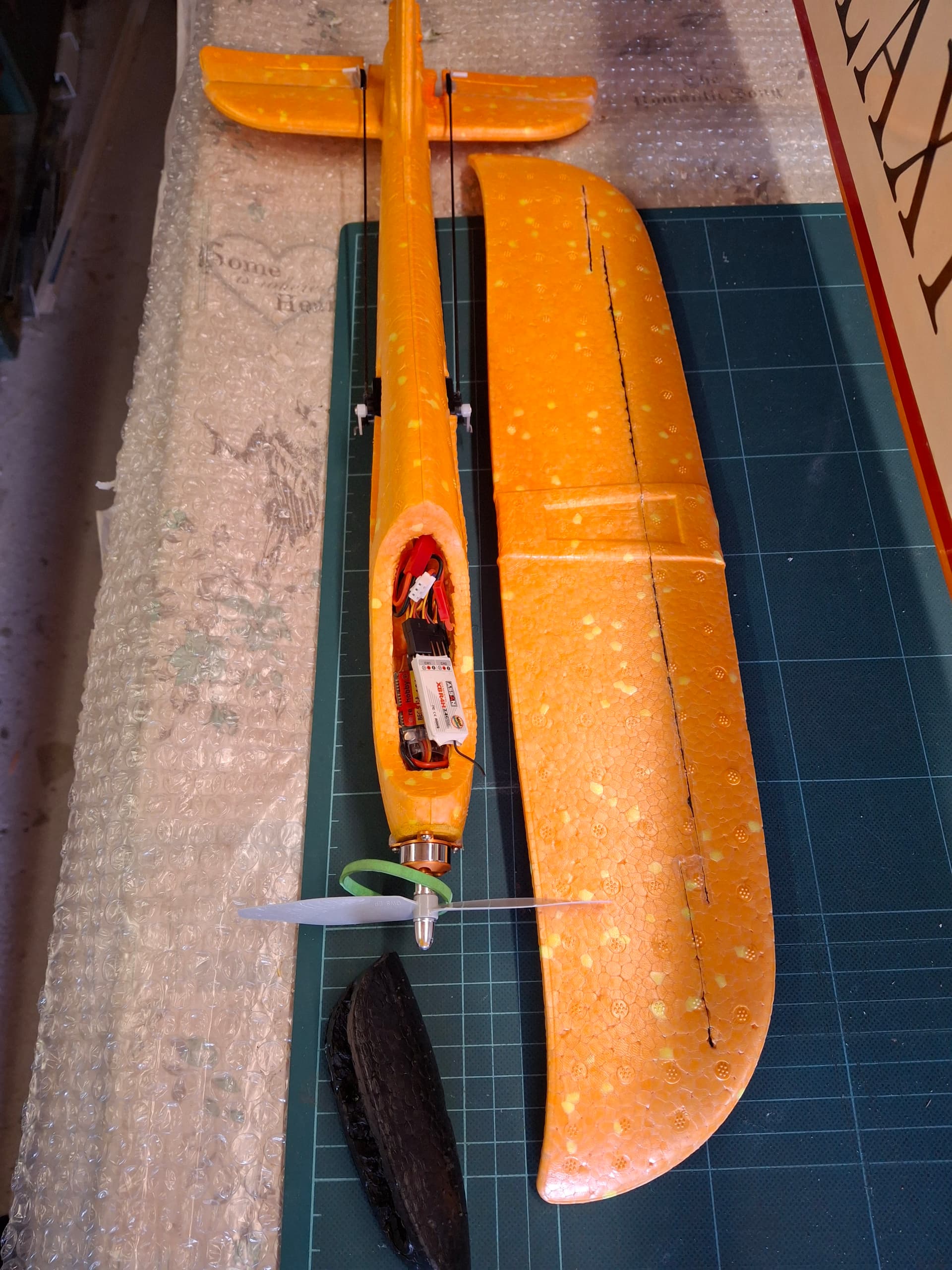

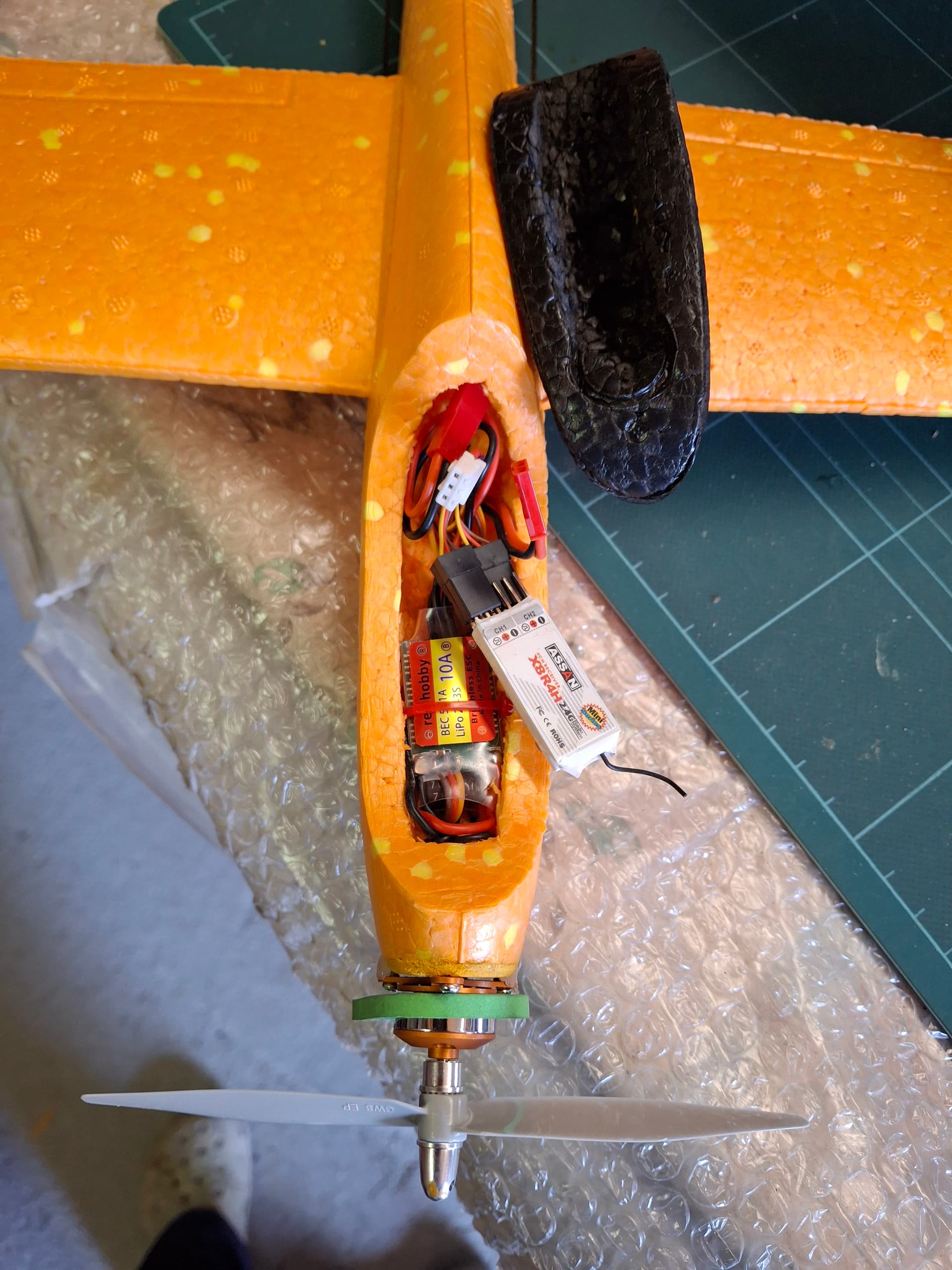

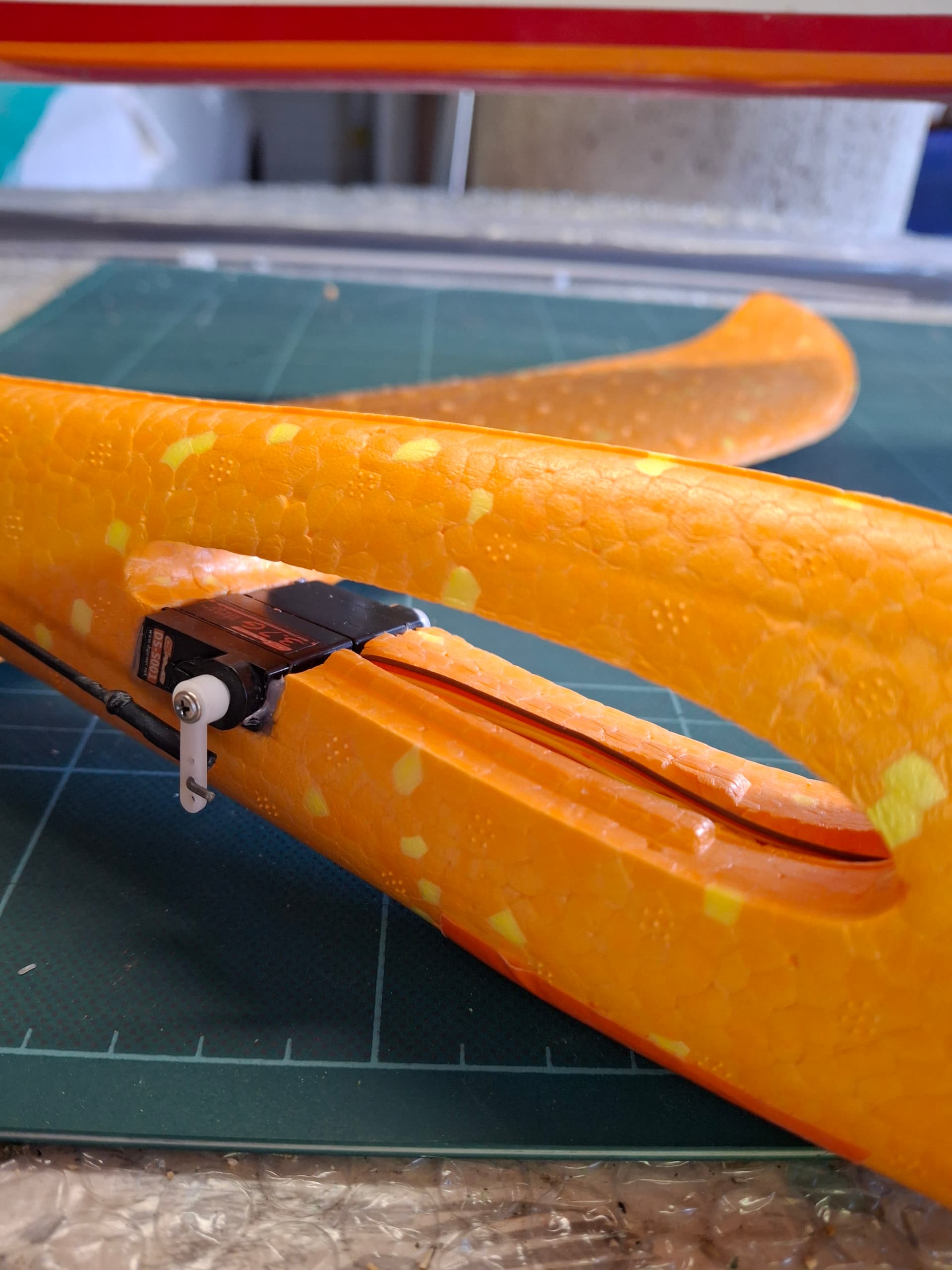

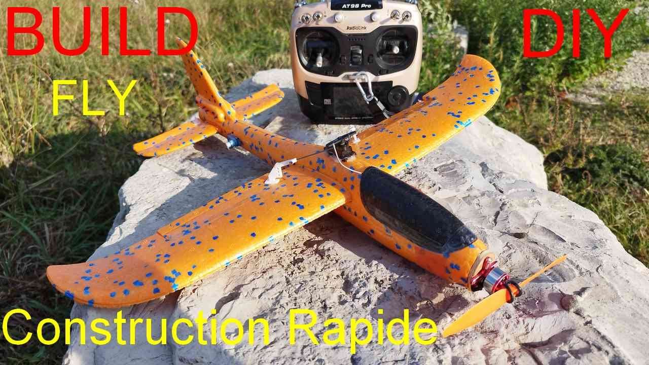

Hier soir à la salle mon Patoche bien aimé a mis en vol le petit planeur « Action » que m’avait donné Denis F.
A la suite de ce don, je suis allé voir sur youtube comment le motoriser.
Suite aux demandes qui m’ont été faites à la salle, voici le lien qui m’a permis de concrétiser cette envie de motorisation, 2 axes pour ce qui le concerne, 3 axes sur la vidéo:
https://www.youtube.com/watch?v=cA379JRswz8
Matériels qui équipent le mien:
moteur Kv 2200 10gr + Esc 10A: Micro moteur sans balais A1504 2200KV 2700kv 2900KV 3200KV 9G avec support avec ESC 10A pour avion RC Drone hélicoptère quadrirotor UFO - AliExpress 26
Servos 3,7gr: DSPOWER 2g 3.7g 4.3g 5g 6g 8g 9g Micro Servo numérique prise JR/JST Mini Servos moteur pour voiture RC avion à voilure fixe Robot accessoires - AliExpress 26
Lipo 2S 300mAh:https://hobbyking.com/fr_fr/turnigy-nano-tech-300mah-2s-35-70c-lipo-pack.html?wrh_pdp=7&utm_source=google&utm_medium=cpc&utm_campaign=google_fr_shopping&countrycode=FR&srsltid=AfmBOoqnHnCtvN2OxSUzVmPt5GZhMNy7Ji47Q5QeDPr11mhgFXKytpwDbaM&gQT=1
Plus petits guignols, tige carbone, et cap.

Ça vole très bien. A faible vitesse il se pilote comme un Magnim, et quand on met les gaz, les trajectoires sont tendues, il faut l’incliner quasiment à la verticale et tirer sur la prof pour « rebondir » dans les virages.
Pour la salle ça va vite, ce qui laisse supposer qu’en extérieur il volera sans problème même avec une petite brise marine.

@Yvon, Tu as mis quoi comme hélice sur le « action 2€ » ?
GWS 5X4,3
