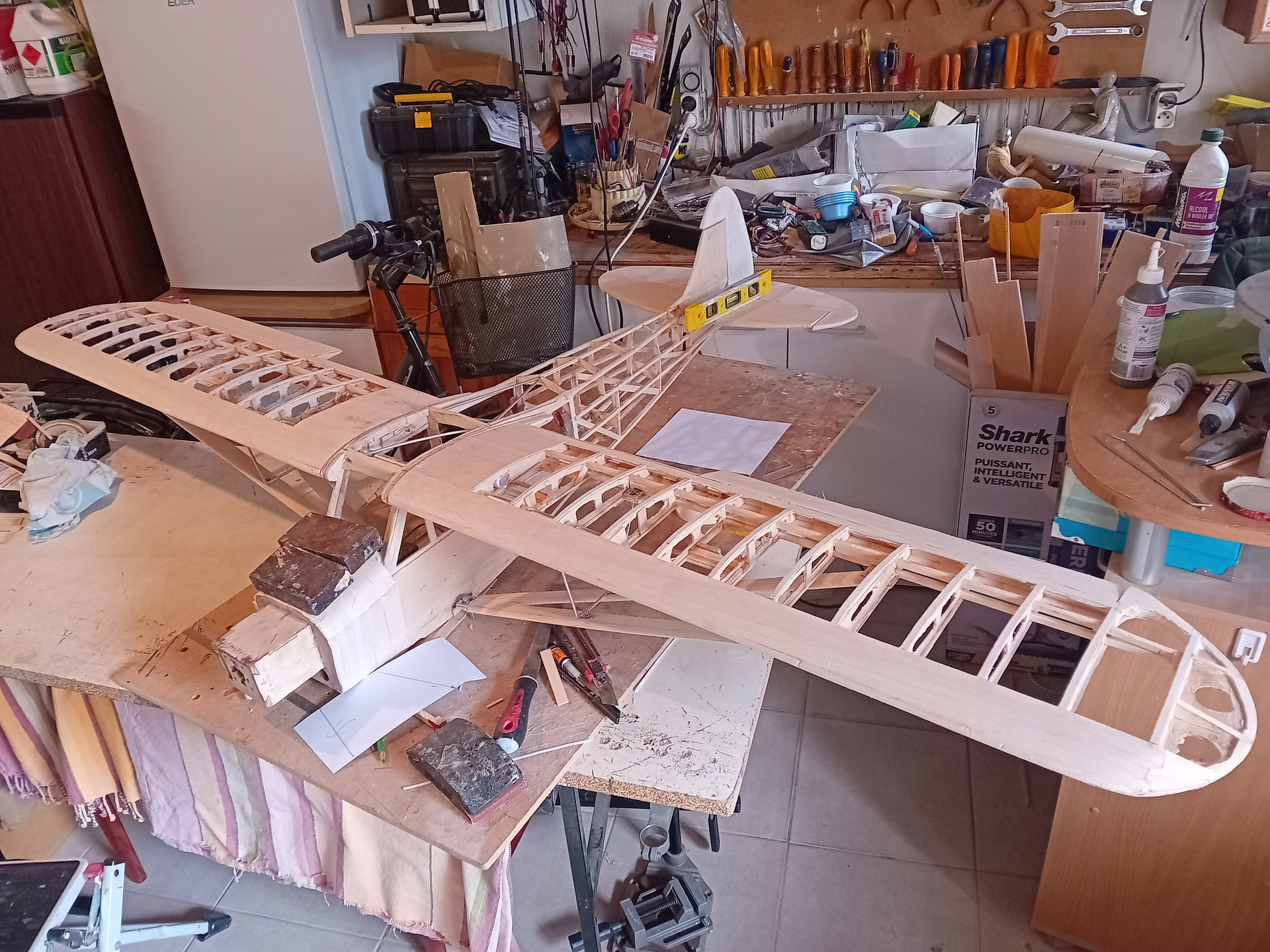

Aujourd’hui beau temps on reste à l’atelier

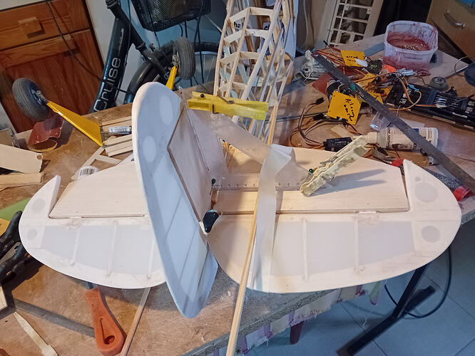

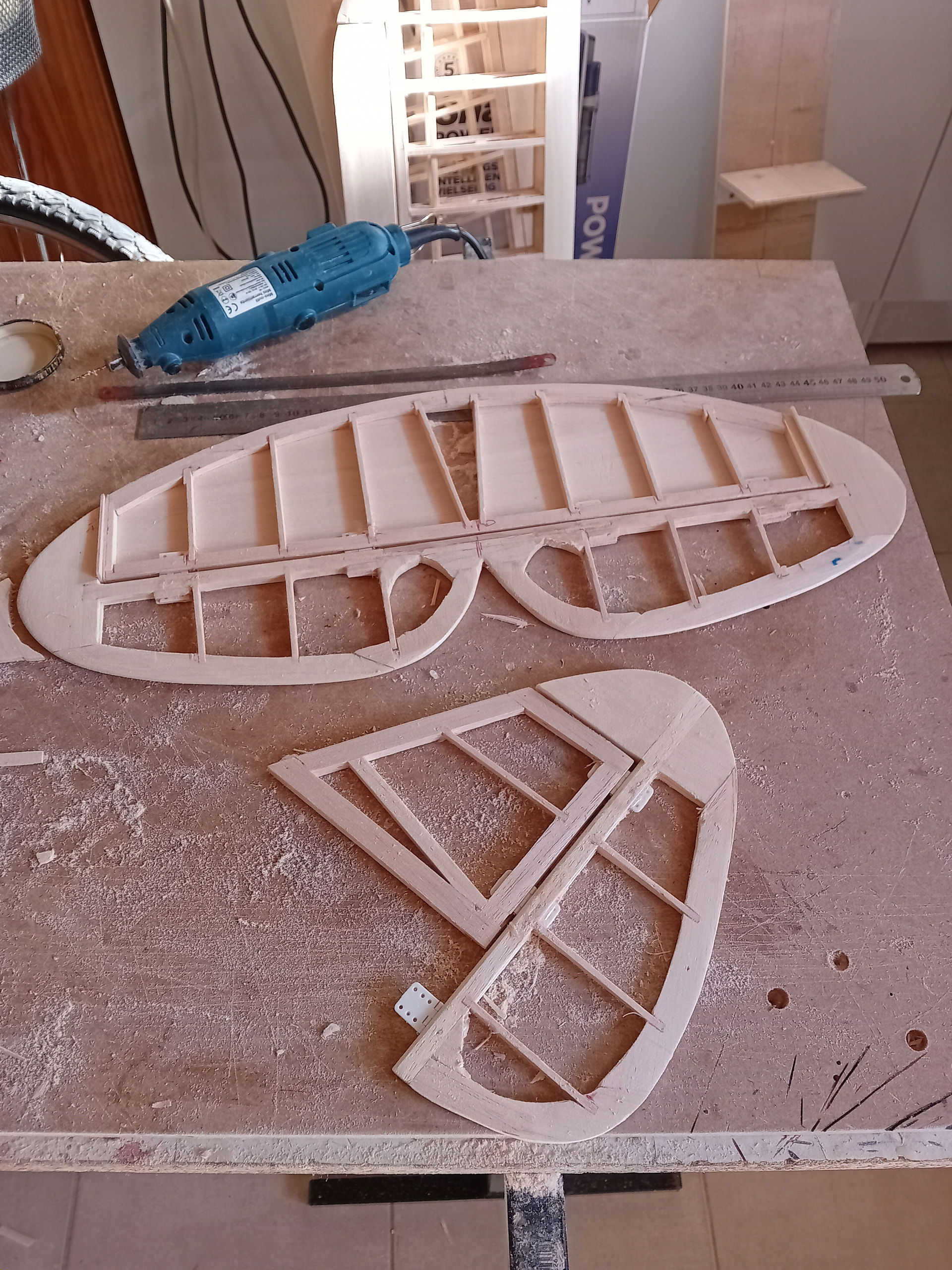

Assemblage des gouvernes
Ça c’est d’la bel ouvrage!
Bravo, Bruno!
Super :+1:

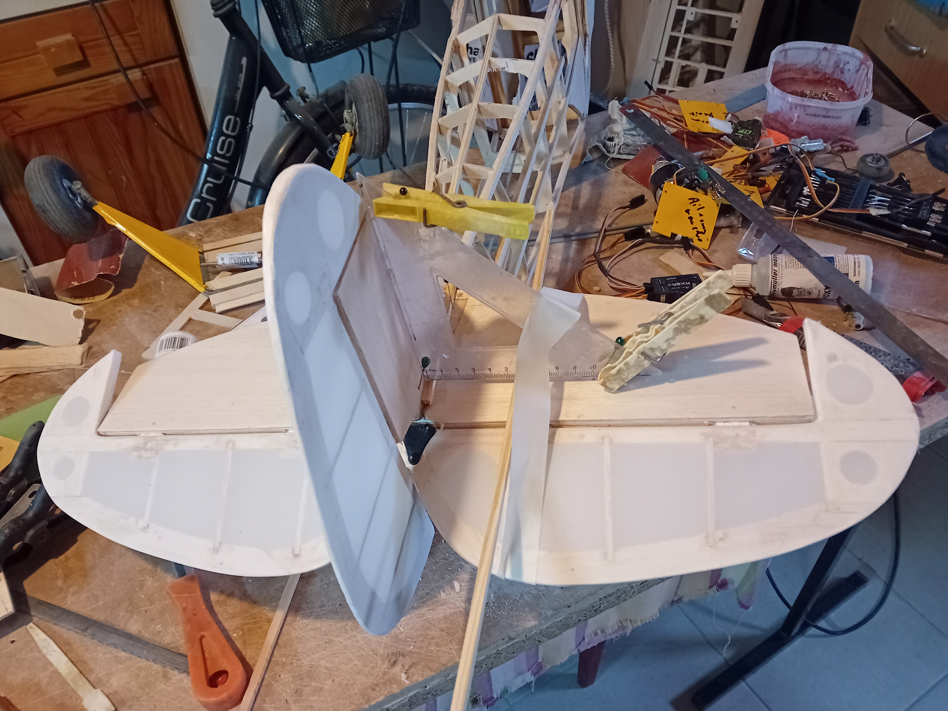

Aujourd’hui mise en croix
Les Romains sont passés du côté du Golgotha avec croix massette et clous?
