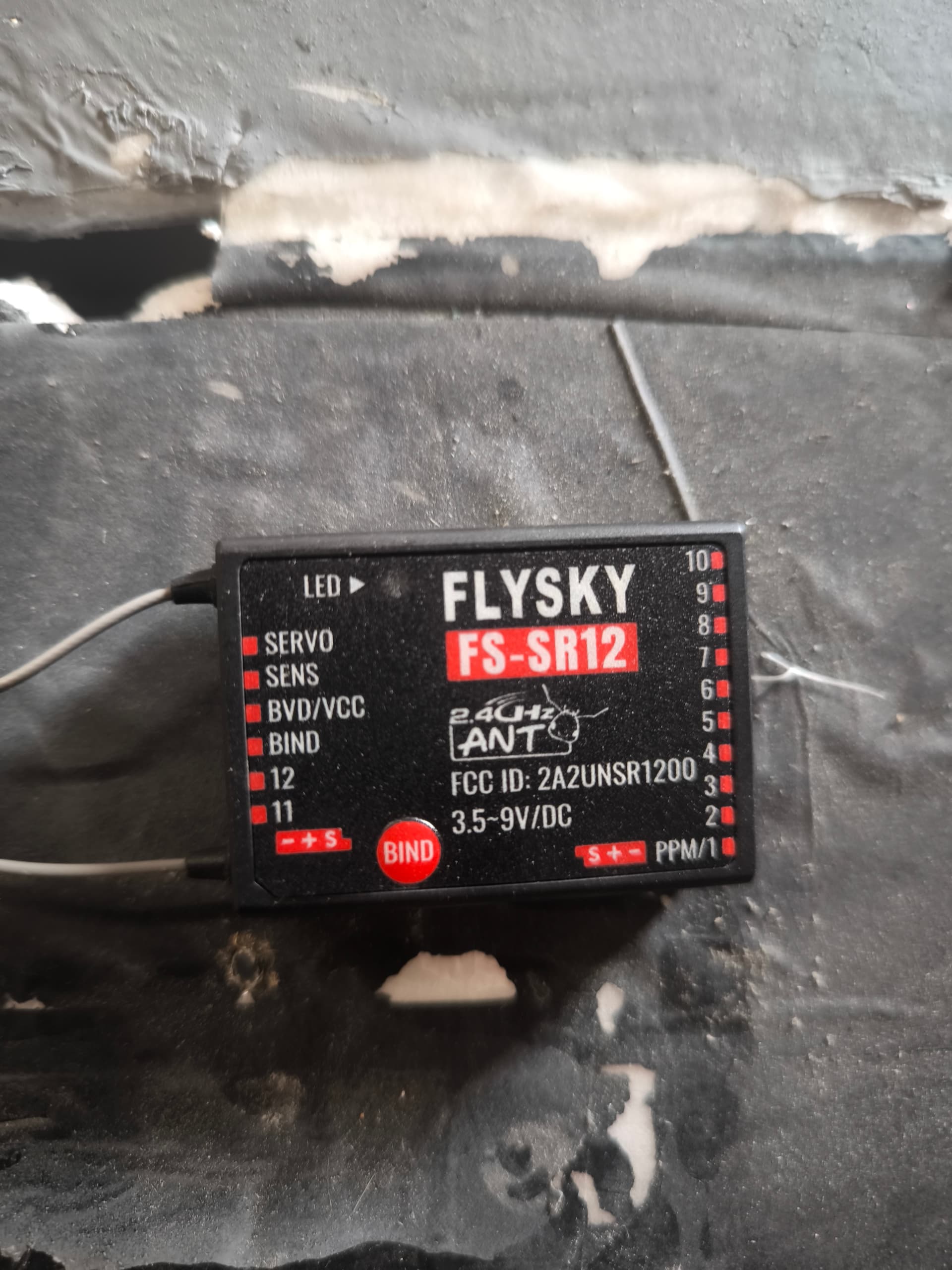

Salut a tous,
Impossible de trouver le bon protocole avec ce récepteur, qui peut aider moi

Si j’ai bien compris ton émetteur est un Frsky donc qui utilise un protocole Frsky ACCST D8 ou D16, alors que Flysky qui n’est pas la même marque utilise un protocole AFHDS 2A, donc pas le même langage. Sauf erreur de ma part, il n’est pas possible de flasher un récepteur FLYSKY avec un protocole FRSKY.
C’est le cas.
Ce sont deux protocoles bien différents
Excusez moi d’être bête mais il est bien écrit flysky sur le récepteur, et les 3 possibilités de la tx16s sont flysky, flsky2a et fs2a _rx.
J’ai testé tous les protocoles rf de chaque mode et rien n’y fait

Y a bien des gens qui utilisent des flysky sur le multi protocole de la tx16 ?
Y’a un truc bête avec ça , il faut retirer le cavalier du bind avant de débrancher la batterie du récepteur une fois le bind fait .
De mémoire j’utilise flsky2a .
edit : Je viens de tester, ça marche :+1:

Marce domi, je vais tester avec le cavalier dont je ne connaissais pas l’existence
Ah, mais c’est une TX 16 en émetteur ?
Oui
Prend le avec toi mercredi on regardera.
Et bind mes cadets aka EBMC
Mais donc si on fait le point tu as quoi comme radio et récepteur?
Le récepteur est en photo plus haut sur mon post, c’est un flysky fs-sr12(12 voies) et ma radio, radio master edge tx
