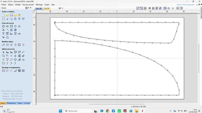

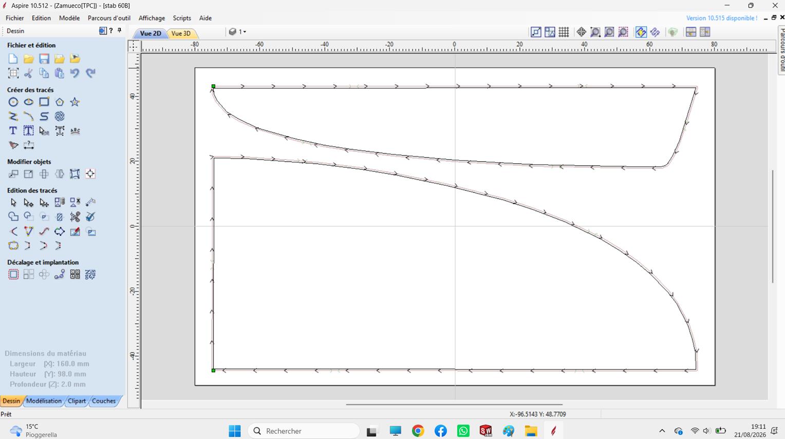

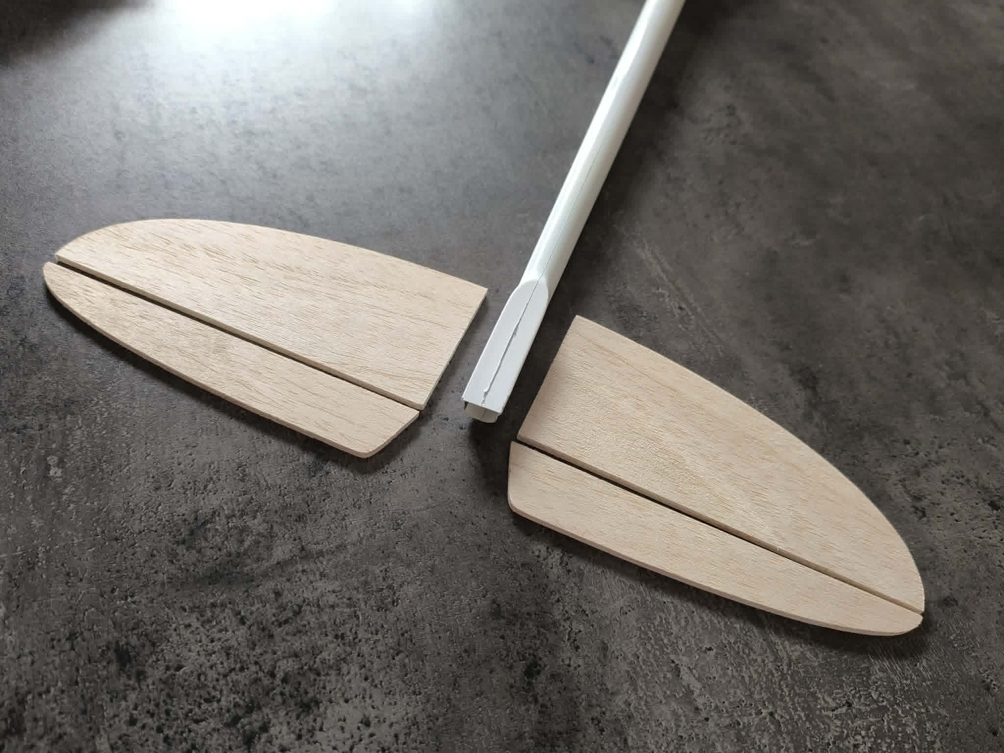

Je me suis attaqué au stab papillon du 60B, pour cela la modélisation a été faite et est inspirée de la titolleta dont les empennages ont une forme elliptique.
L’édition du .dxf et la préparation de découpe sont réalisés sous le logiciel Aspire. L’opération consiste en une simple dilatation d’échelle basée sur la corde à l’emplanture. L’épaisseur du balsa sous conseils des oncles déjà détenteurs du 60B sera de 3mm.

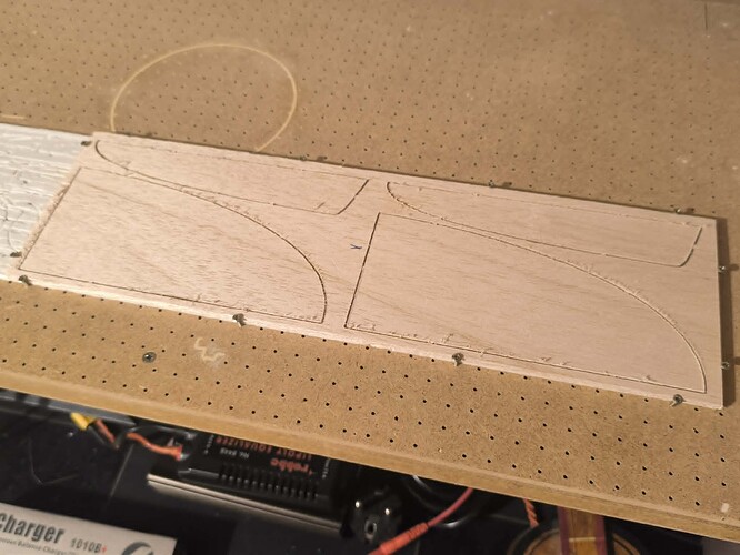

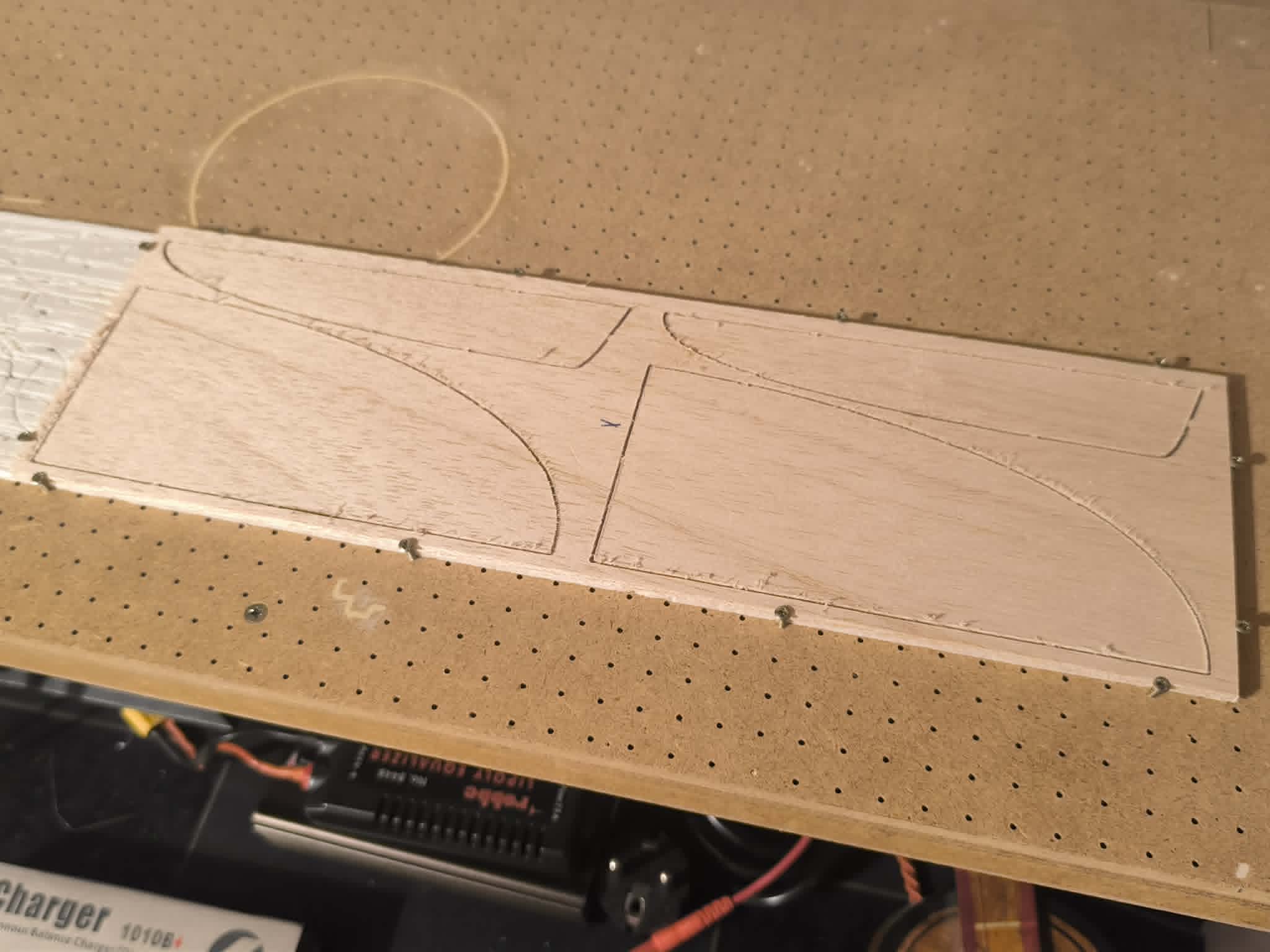

Un passage par la CNC et le tour est joué.
C’est un grand succès ! La prochaine étape sera de prévoir une embase pour accueillir les 2 stab à 110°

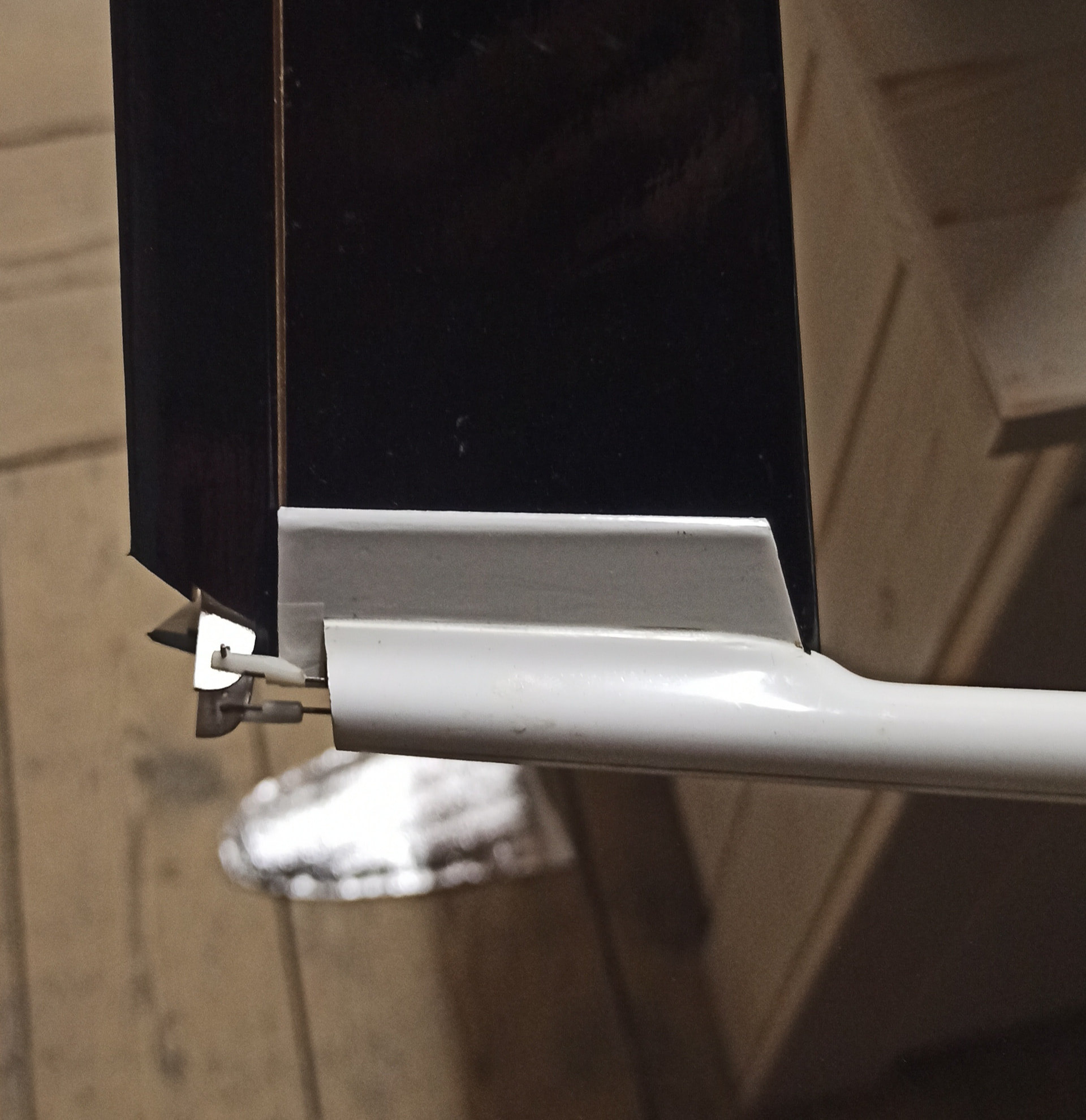

J’avais conçu un support i3d pour mon stab’itchu.
Je peux essayer de retrouver le fichier

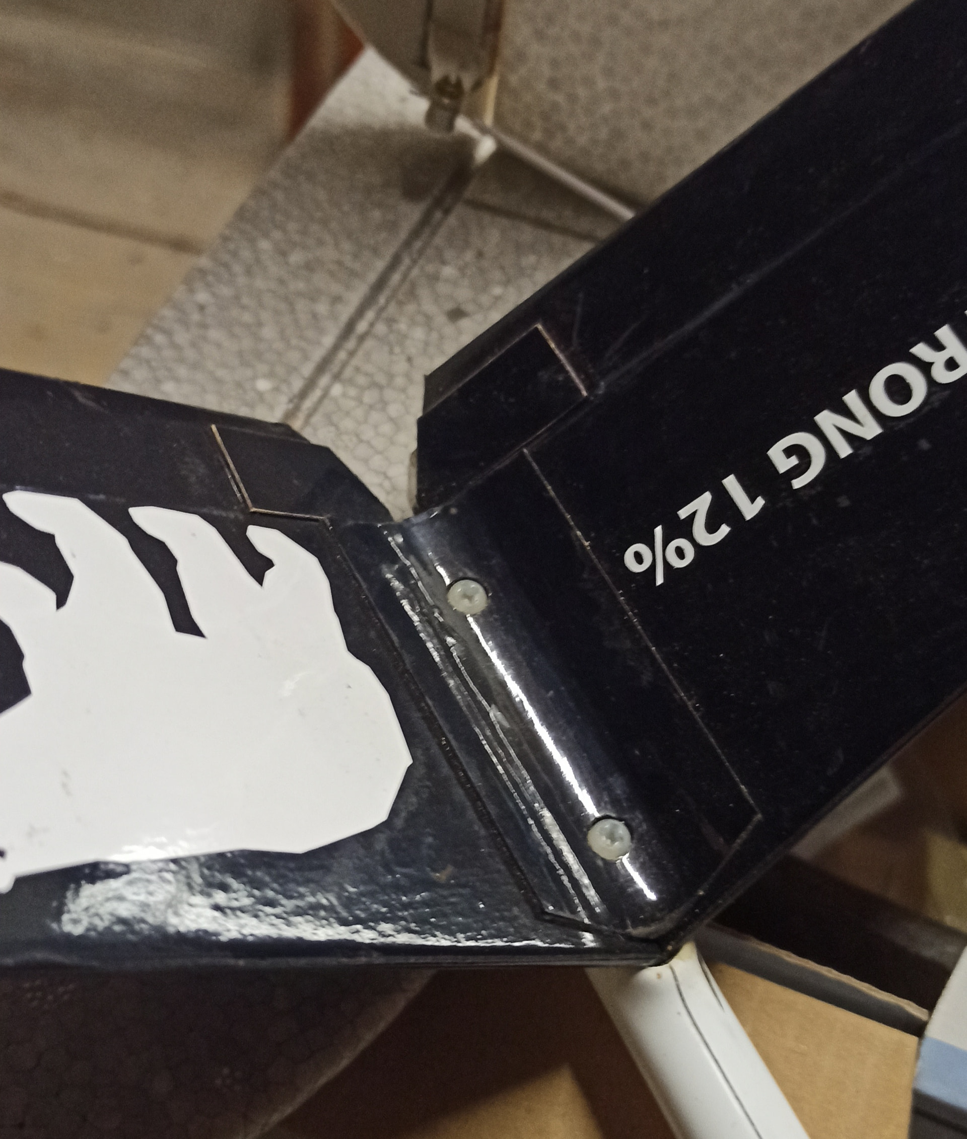

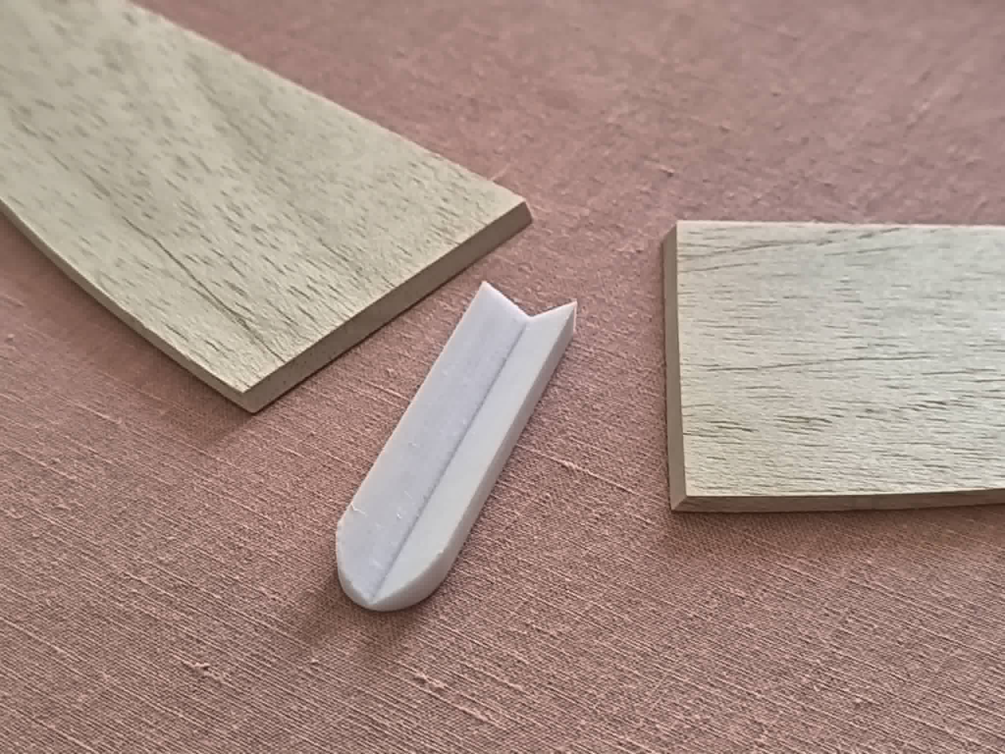

j’ai dessiné une petite embase que j’ai I3D et procédé aux chanfreins des empennages à l’emplanture.
Tu l’as faite en ABS?
En PET et c’est déjà bien assez solide comme ça, mon oncle.
Le top aurait été de faire un contre collage au bout des empennages a 90° pour ne pas avoir toutes les fibres dans le même sens.
Mon conseil est de créer un support en contre plaqué qui vient récupérer les efforts du stab V plus large que cette pièce PET qui me semble un peu trop mince.
Oui c’est une bonne idée, la surface portante de l’embase est en effet un peu juste.
Faut pas trop alourdir non plus
C’est pour mieux lester devant mon vilain KD de Lecques.
TKT, il vaut mieux 5gr a l’avant, qu’une prof fragile…
