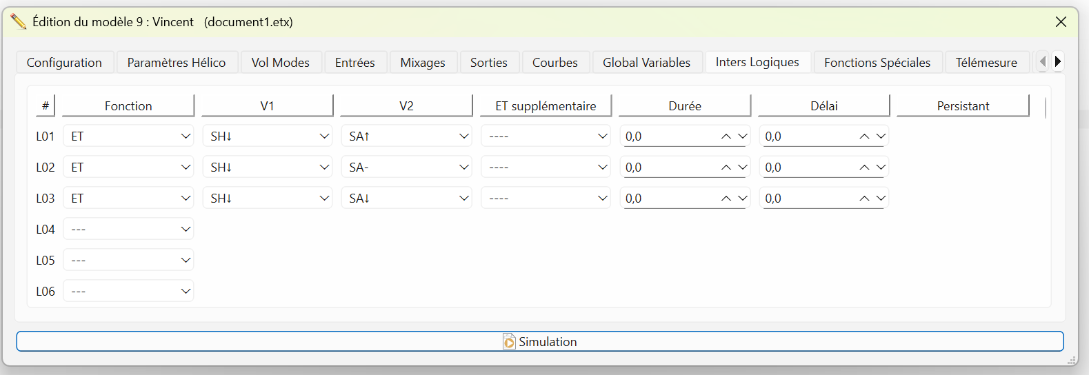

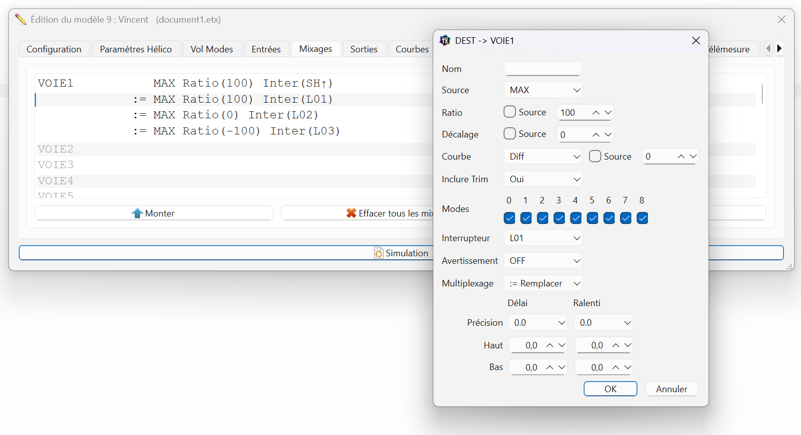

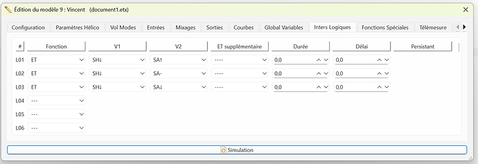

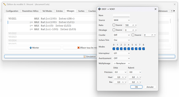

Autre solution :
Trois inters logiques :
et les mixages sur la voie que tu veux commander :
J’ai mis ça sur ma radio, je peux te montrer ce soir

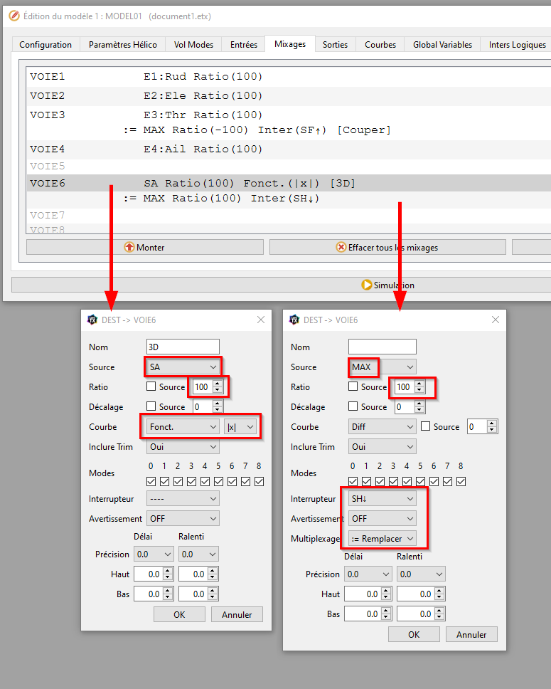

Compagnon installé, solution testée.
Y’a pas plus simple, tout se fait en 2 lignes dans les Mixages.
Exemple avec sortie en voie 6 :
