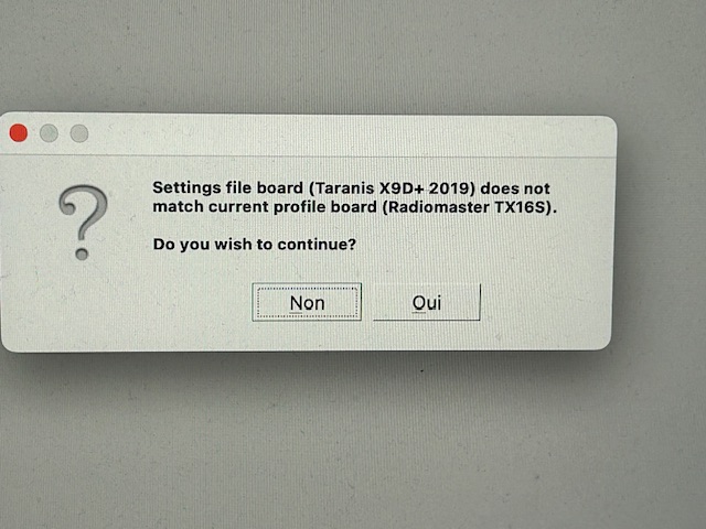

J’ai bien mis à jour companion et la tx16s
Par contre lorsque j’essaye d’ouvrir la sauvegarde de la taranis pour importer mes modèles, companion me dit que les paramètres et modèles ne sont pas compatibles et je dois confirmer si je veux quand même les ouvrir. Ce qui est bizarre c’est qu’il ne me propose pas de les convertir.
Si je transfère comme ça dans la radio, j’ai un écran vide sans rien sur mes modèles.
Avez vous eu la même chose ?
Salut Lionel.
En principe il te propose de les convertir.
Hello @Manu , dans mon cas, avec la dernière version de companion il m affiche ça :
IMG_9291
Sachant que ma taranis était en EdgeTX, ça change peut être quelque chose…

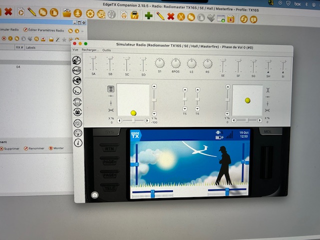

Et ça me donne ça , sans les infos sur l’écran
IMG_9292
Les infos a l’écran c’est normal, tu dois refaire pour chaque modèle.
Et pareil pour le bind
Je viens de m’en rendre compte :rofl:
Merci :smiling_face:
