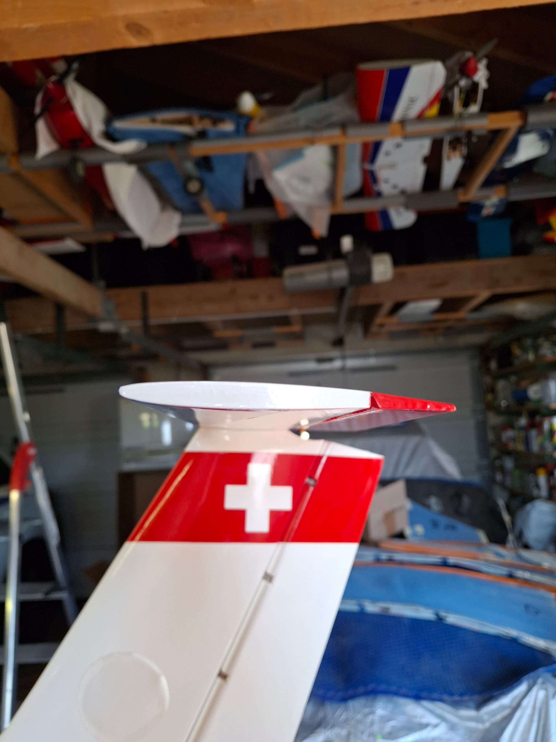

Petite question, comment règle t on le volet de profondeur au neutre quand le stab est galbé intrados extrados?
Yvon je partirais sur un alignement avec la corde moyenne… C’est comme pour régler les ailerons sur une aile à profil symétrique…
Oui Yvon a peu près entre les deux. Ou aligné sur l’extrados
Pareil, je mets une règle d’écolier transparente et la fait passer au milieu.
