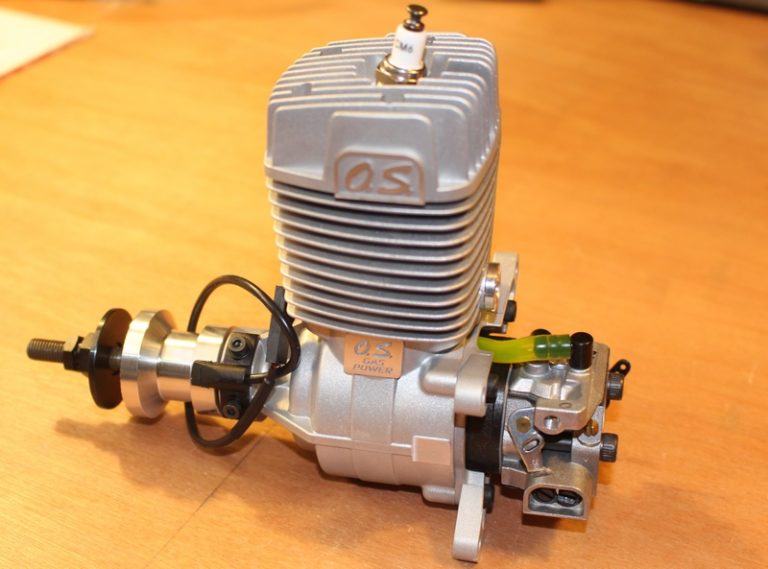

Vis de réglages
Sur les carburateurs Walbro, la vis L est toujours la plus proche du moteur.
La vis L ne sert pas au réglage du ralenti, le ralenti est réglé par le servo de gaz et le trim de l’émetteur.
Tarage de la pression d’admission du carburant
Le carburant est aspiré dans le réservoir par la pompe du carburateur et envoyé dans une petite réserve servant à alimenter les 2 circuits L et H (bas et haut régime).
L’entrée du carburant dans cette réserve est régulée par un pointeau commandé par un levier et un ressort. La pression d’admission du carburant est définie par le ressort.
Malheureusement, bien souvent, ce ressort est trop dur, et la pression résultante trop élevée.
Cela conduit à des difficultés à démarrer le moteur (amorçage en carburant difficile) et à une coupure moteur à haut régime (la réserve se vide plus vite qu’elle ne se rempli).
La pression admission carburant normale devrait se située autour de 0.8 à 1 bar.
Sur 2 carburateurs Walbro WT équipant des moteurs 2 temps et 4 temps, j’ai mesurée des pressions supérieures à 2.5 bars (maxi de mon manomètre).
Dans ce cas, il est nécessaire de raccourcir de ressort afin de diminuer la pression. Il ne faut sourtout pas déformer le levier.
Voir le réglage en image : Vidéo Olivier Rogeau.
Pression d’air dans le capot moteur
La pression d’admission en carburant est compensée par rapport à la pression atmosphérique par une membrane agissant sur le levier vu précédemment.
En vol, la pression dans le capot moteur peut augmenter (sortie de l’air chaud dilaté insuffisante vis-à-vis de l’entrée d’air) ou être turbulente.
Cette pression anormale sur la membrane pousse le levier et ouvre le pointeau, le surplus de carburant libéré noie les circuits L et H qui normalement s’alimentent par dépression.
Cette situation provoque un fonctionnement trop riche en vol, non présent au sol lors des réglages.
Le problème peut être réglé en installant sur la prise d’air du capot de la membrane,
un tube et une durit pour aller chercher la pression atmosphérique dans le fuselage au lieu de celle du capot moteur.
Il est conseillé d’aménager une sortie de l’air chaud du capot de l’ordre de 3 fois la surface de l’entrée.
