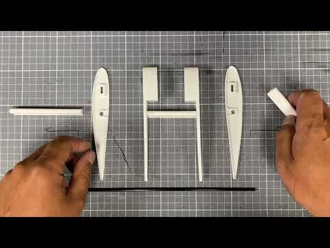

Alors merci Gurk,
C’est bien ce montage mais pas la vidéo que je connaissait,
La mienne étain en Allemand.
Mais celle+ci est très bien faite.
