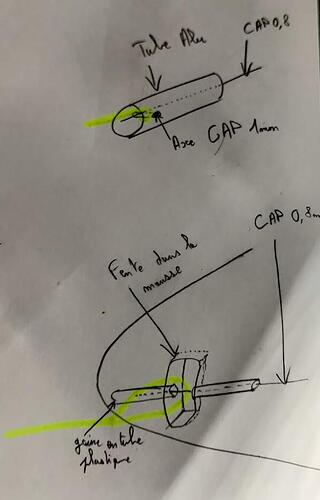

Si l’un de vous a une idée pour faire un crochet de remorquage simple et léger, libérable par Servo, sur le modèle, je suis preneur.

2 solutions simple pour faire des crochets de largage qui fonctionnent parfaitement:
1er crochet c’est un simple tube alu de 8 à 10mm de diametre avec un petit axe perpendiculaire en CAP1mm collé dans le nez, et une CAP de 0.8mm qui vient coulisser (pilotée par un servo) et vient attraper la boucle du fil.
L’autre solution c’est d’incruster une gaine en plastique dans le nez et de faire une fente sur le coté du fuselage (en coupant la gaine a ce niveau) puis la aussi une CAP de 0.8mm coulissant al 'interieur par un servo, il suffit de glisser la boucle du cable de remorquage dans la fente puis de verrouiller avec la CAP de 0.8.
Honnêtement si le 2eme avec la vidéo c’est ok.
Pour 1er, avec le tube avec le CAP 0.8 et le 1mm j’ai pas suivi :face_with_monocle: …
peut etre plus parlant comme ca
Et quand le servo repousse la tige, y’a pas de risque qu’elle tape dans l’autre?
Ben non au pire elle frotte un peu, mais de tte façon c’est au verrouillage donc tu peux surveiller

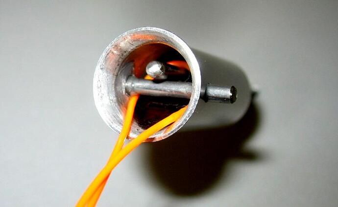

Dans le tube, il y a un guide pour la tige qui coulisse, biseauté coté largage pour faciliter la mise en place de la boucle. Regarde ici :
http://lesgpr.free.fr/construire/crochet/crochet.htm

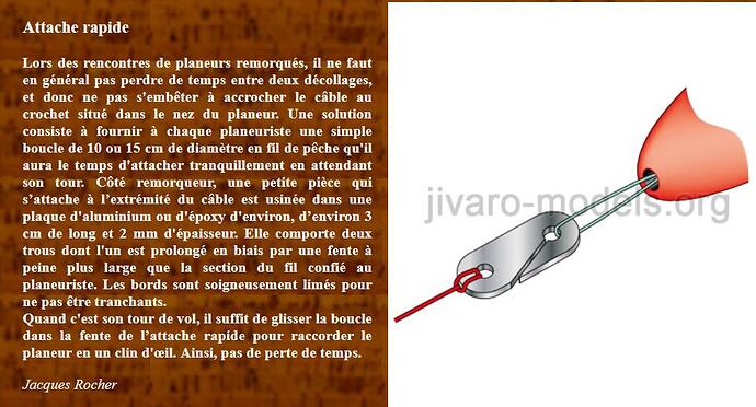

Petite astuce piquée sur le site Jivaro :
Merci pour l’info patoche. :+1:

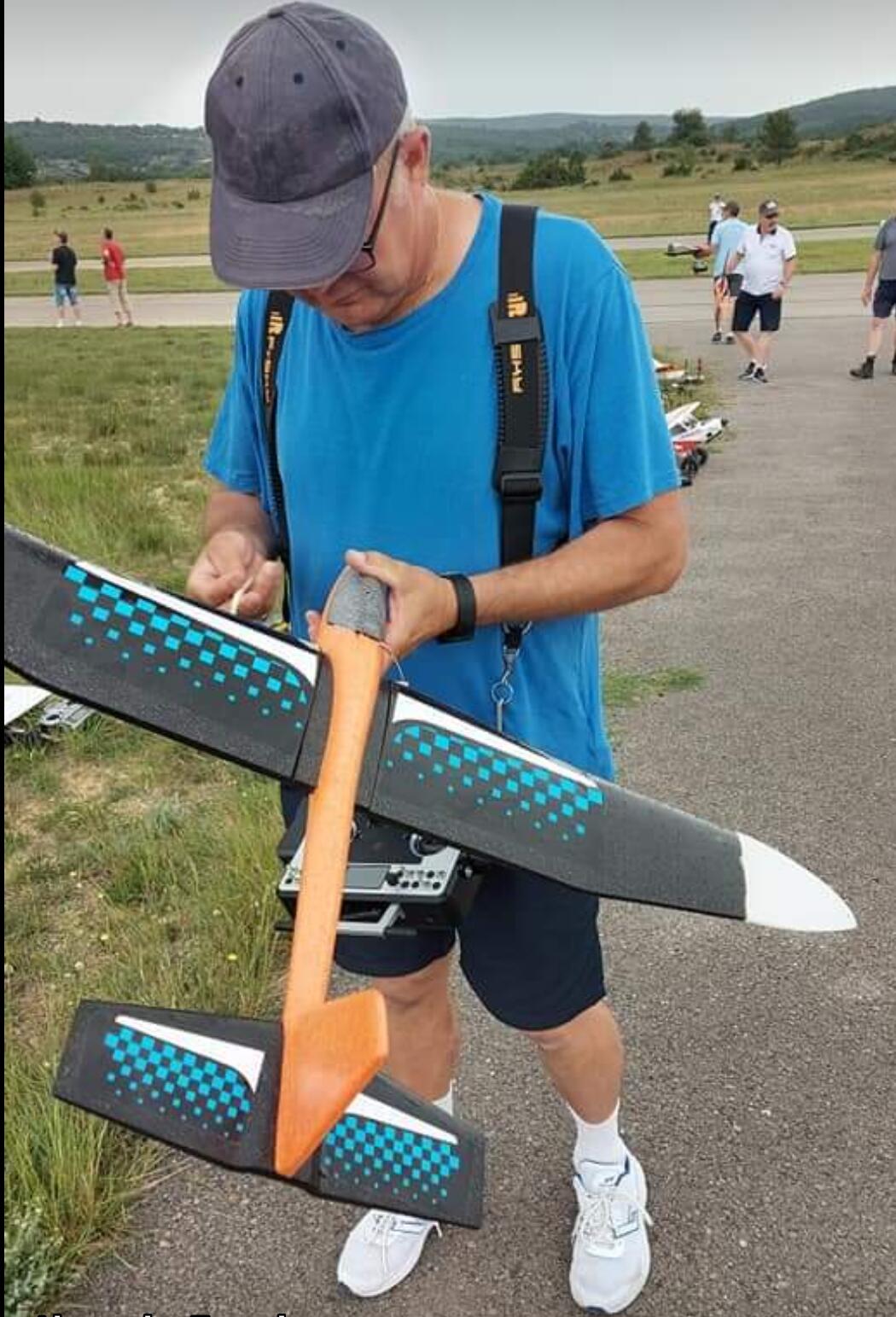

Screenshot_20210620-124136~2
Screenshot_20210620-124148~2
Deux présidents prêt à s’amuser :joy::sunny:…:umbrella:
Screenshot_20210620-123819~3
