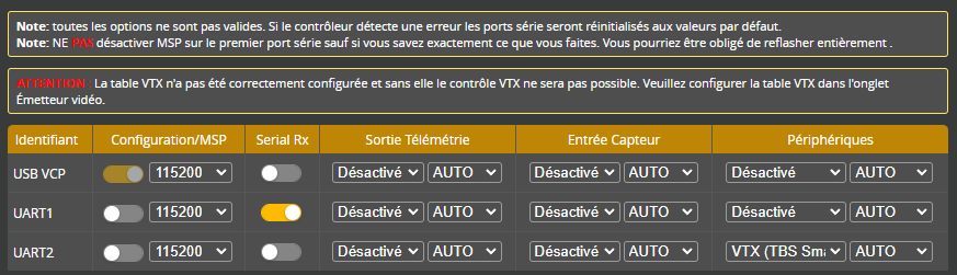

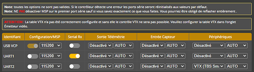

En suivant tes conseils j’ai installé la bonne version de Betaflight.
Je me suis référé à ton branchement pour identifier sur quel UART activer le TBS smart audio :
Ca semble correspondre a l’UART 2
Voici ma config pour l’activer
En effet à partir de maintenant il l’onglet émetteur video permet maintenant d’accéder à des paramètres.

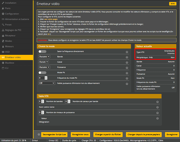

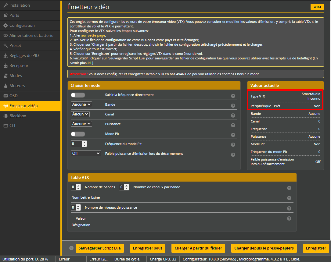

Cependant la VTX ne semble pas reconnue.
Bon j’ai lu à droite à gauche que ma VTX Mamba TBS UNIFY PRO32 utilise le smartaudio v2.1 et que toute les versions Betaflight ne sont pas compatibles…
J’ai Flashé sous plusieurs versions qui sembleraient l’être mais pas de résultat probant…
Donc j’ai peur que ça soit la VTX qui soit le problème. Fissure ou autre désagrément l’empêchant de communiquer via smartaudio et donc de changer la puissance.

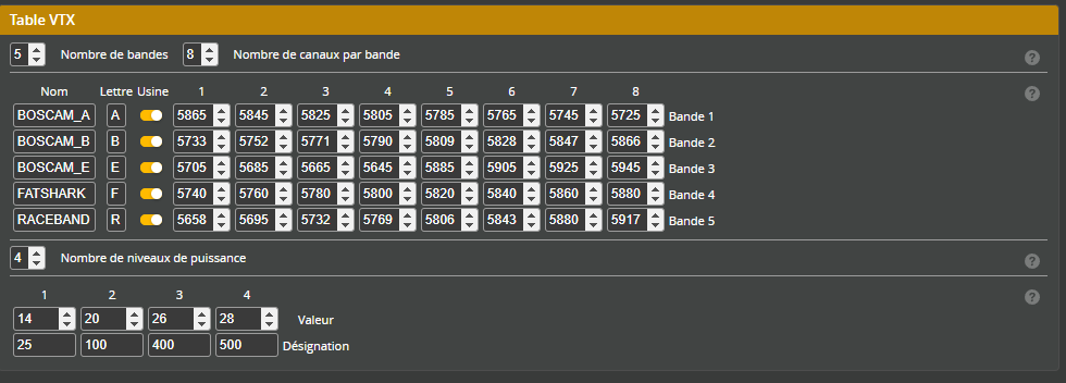

Salut Arnaud, tu as chargé la table du VTX ?
si c’est le nano , tu peux essayer celle là
EBMT j’ai envie de dire!!! :hushed_face:
OMG !! je m’étais arrêté au fait que BF ne reconnaissait pas ma VTX ou qu’elle ne communiquait pas en smartaudio. Donc je n’avais pas mis la table :man_facepalming:
J’ai entré cette table. dans le BF j’ai activé l’affichage de la puissance VTX dans le casque (depuis BF)
Premier Test = OK :white_check_mark:
Lorsque je change la puissance dans BF ça change au niveau de l’affichage

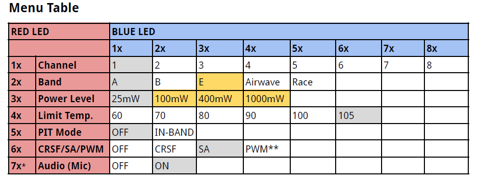

AAAAH j’ai enfin trouvé d’où venait le problème !!!
J’ai enfin trouvé le pdf du manuel du vtx à l’intérieur duquel il y avait une sorte de menu de réglage en appuyant sur l’unique bouton du vtx :
appuis 3s pour changer de catégorie
diode rouge qui clignote :
1x → Chanel …
2x → Band…
6x → CRSF / SA …
et il fallait une fois dans cette catégorie faire un appui cours jusqu’à ce que
la diode bleu clignote 3x pour activer le smartaudio.
Et depuis ça semble fonctionner en tout cas il semble vu par BF :
TEST FINAL : OK
Maintenant lorsque je change la bande ou le chanel dans BF ça coincide dans le casque !!
