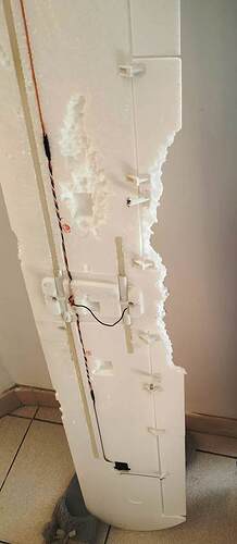

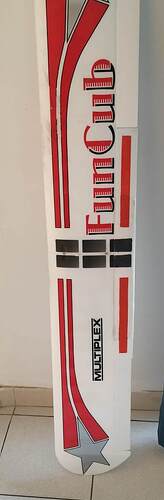

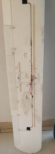

Samedi au moment de charger le modèle d’écolage…
Horreur…
Le lapin de mon fils était passé pas là !
Photos des dégats !!

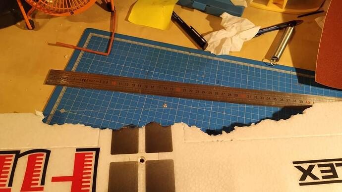

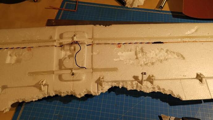

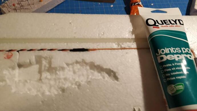

Je vais utiliser une pâte à joints depron pour reboucher les trous

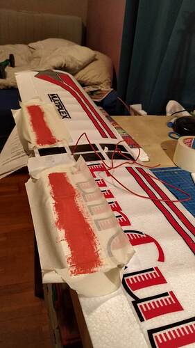

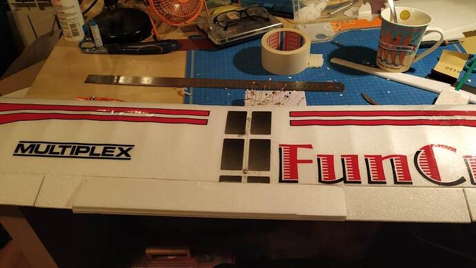

Puis 2 couches de depron de 6 mm pour refaire les bords de fuites
Après ponçage … Peinture

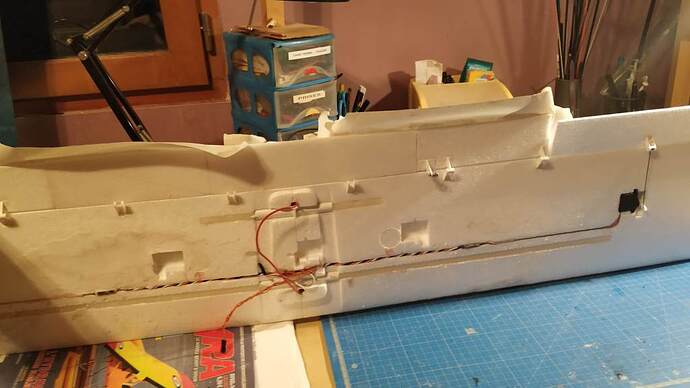

Les trous sont bouchés !!!
Je suis satisfait du résultat ! Mais ca m’a pris tout mon dimanche !!
Ça a pas trop alourdi ???
Non 30 gr !
Je l’ai fait voler fin de journée .
Comme si de rien n’était… Parfait !!
Juste quelques vibrations dû a6 la fixation support moteur. Rien a voir avec mes travaux.
Bon à savoir le tube joint à dépron :+1:

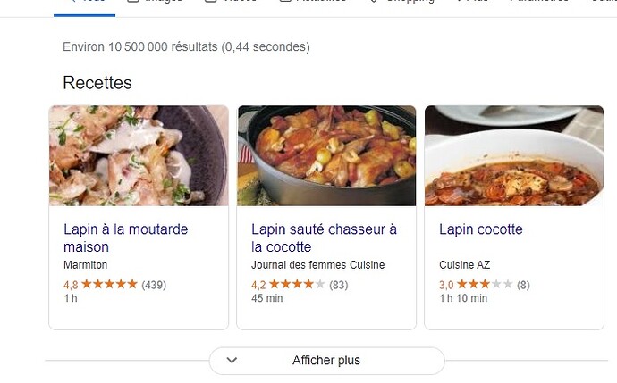

Bravo pour la réparation, y’a plus qu’a choisir une des recettes proposées par @Dominique30
Belle réparation Vincent :+1: et bon appétit Domi :joy::joy:
