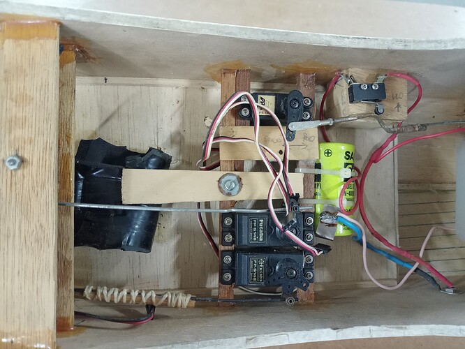

Il est dans son jus, plutôt en bon état, quelques petites réparation a faire :
La bulle est un peu :money_mouth_face:
Et les commandes très vieillotte .

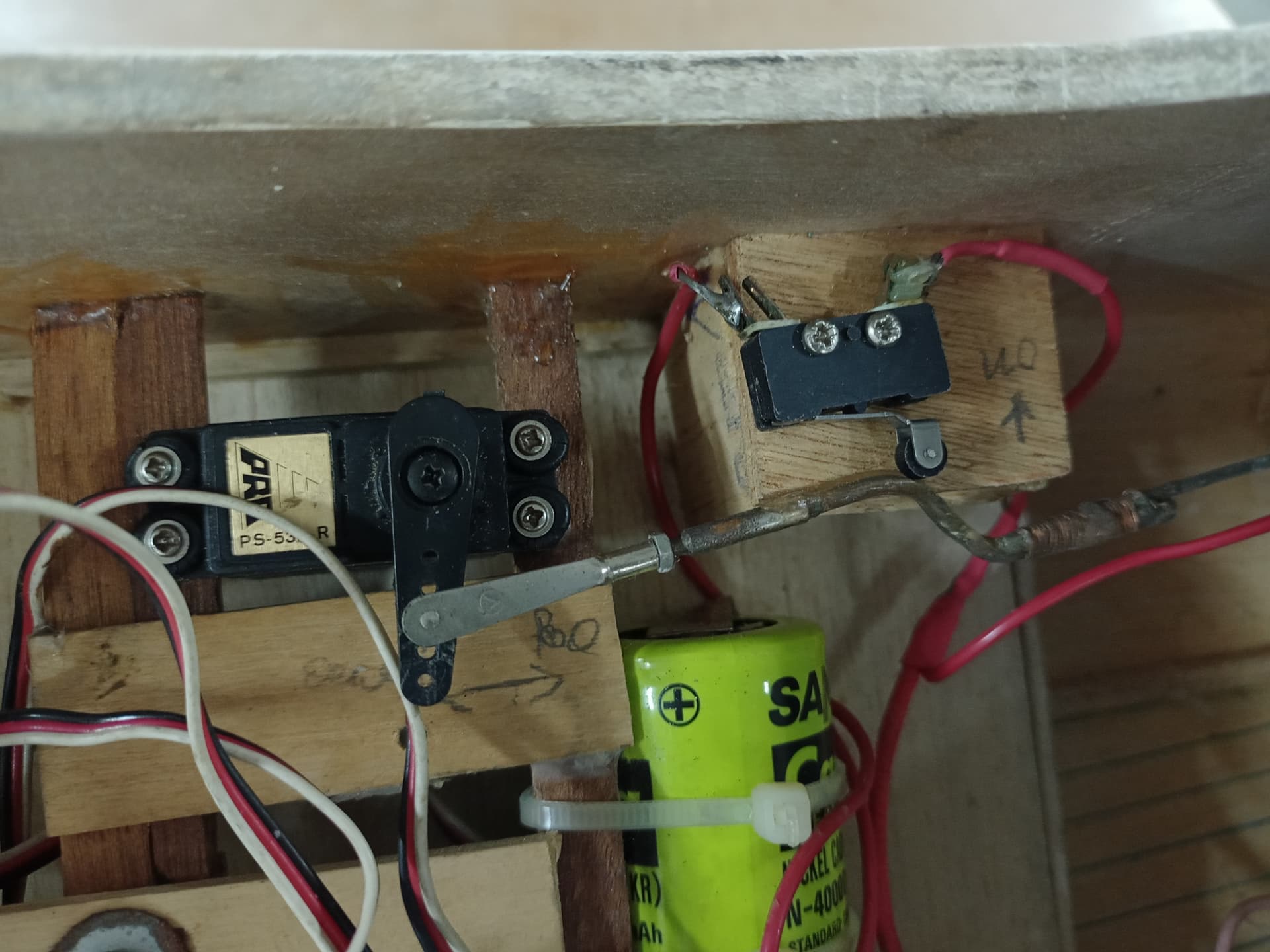

Par contre l’installation de la commande de gaz est plutôt astucieuse
Elle commande via un switch le prechauffage de la bougie , j’avais jamais vu.
To Be Continued
Ben merde! qui qu’à pondu çà, c’est génial!
Et hyper simple a mettre en place.
Fallait y penser.
Et oui, avant l’arrivée de l’électronique bon marché et performante, les mecs faisaient des trucs quand même. Et avant comme aujourd’hui, les mecs n’étaient pas foutus de régler une vis d’air ou un contre pointeau pour avoir un ralenti fiable :sweat_smile: .
Ceci-dit , un réchauffeur pour ne pas trimballer un chauffe bougie, ça se défend.
Je suis persuadé en tous cas que tu vas faire une super restauration car je te connais, l’engin le mérite, et un vieil avion encore entier est sans doute un avion qui vole bien.
N’hésite pas à nous faire un reportage, surtout que je crois voir qu’il est en résine, je suis complètement novice en la matière.
Bel achat.

J’aie bien les câbles aller retour sur la dérive, pour moi la meilleure solution.
Pour la réchauffe bougie oui on a connu des trucs de la sorte par le passé. Pas d’électronique et un seul servo utilisé…
Effectivement, je vais laisser le même système de câble mais plus propre.
Pour le préchauffage, je vais le refaire avec le même principe de Switch mais j’ai pensé à une modif pour rendre le système réglable par rapport à la courbe gaz.
Un moteur bien réglé peut s’en passer…
Je suis d’accord, mais c’est pour le fun, le plaisir de la mise au point. :wink:
