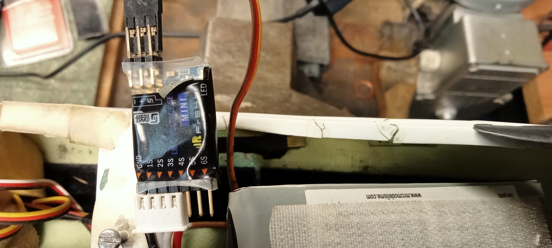

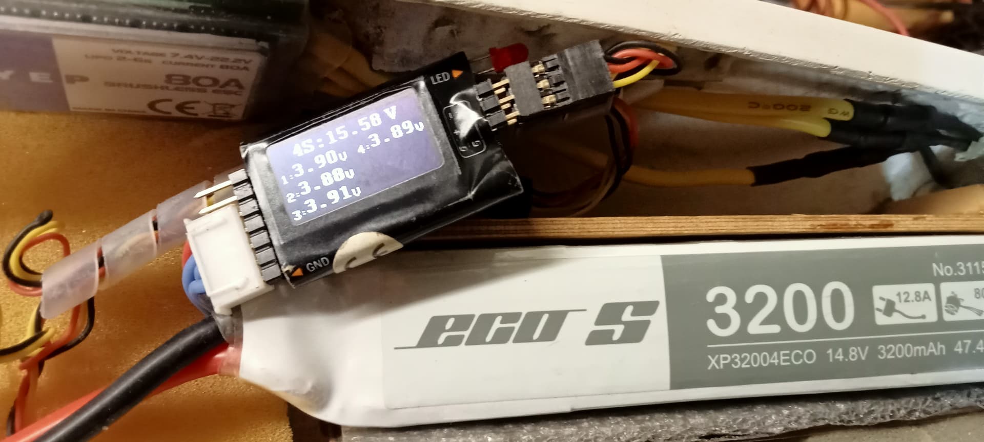

Le matériel à avoir : un capteur de tension FrSky MLVSS sans écran
ou la version FLVSS avec écran.
Bien entendu le capteur sera connecté au port dédié à la télémétrie sur le récepteur.

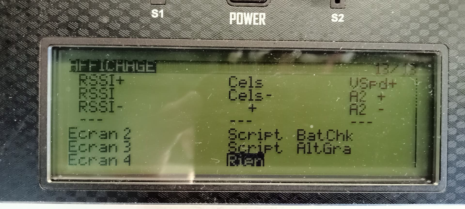

Ensuite sur ta carte SD de ta radio le script lua BatChk.
Comme un grand nombre d’utilisateurs d’Open Tx, le plus simple est de récupérer un pack de chez LapinFou, tout y est déjà bien rangé (Scripts → Telemetry → BatChk.lua). Je dois pouvoir le joindre via message privé au cas où…
Packs carte SD - OpenTx - Wiki (fichier « OpenTX x.x.x »)
Maintenant avec la radio, émetteur en fonction, récepteur lui aussi alimenté, il faut aller sur la page Affichage (dernière page du menu du modèle) et tu choisis la page écran souhaitée et tu demandes le Script BatChk.

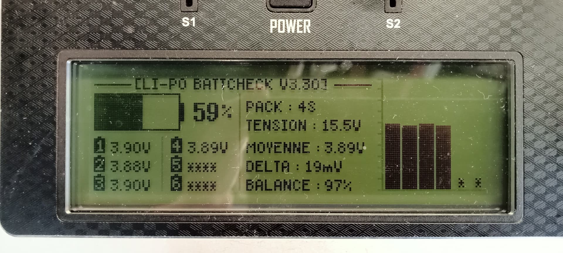

Une fois la batterie de propulsion connectée tu as ceci :

Avec ce montage tu ne coupes pas la connexion de puissance, c’est via la prise d’équilibrage que tu agis.
