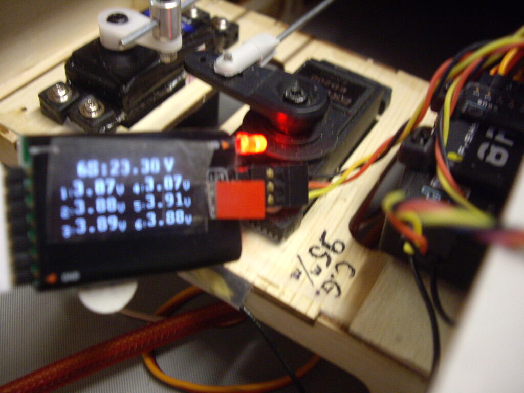

Comment faire en sorte que la radio reconnaisse le « Frsky voltage sensor » branché à la fois sur le smart port du récepteur d’une part et d’autre part sur la prise d’équilibrage lipo + branchement lipo EC5 via le contrôleur/moteur. Le voyant rouge du sensor clignote après ces branchement mais pas plus

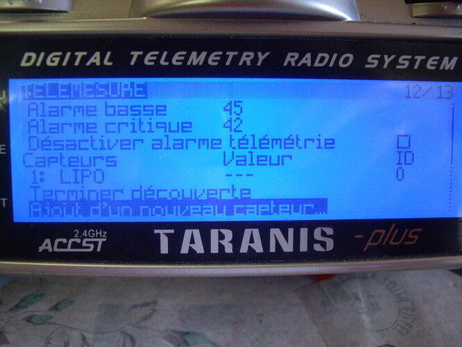

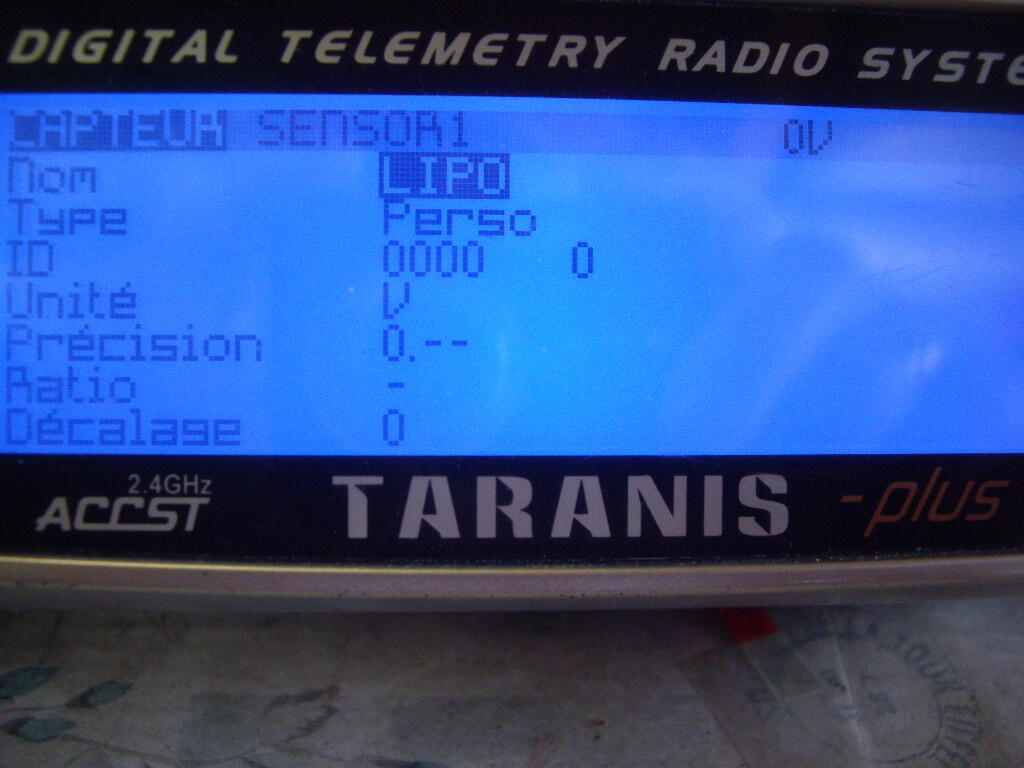

Sur la Taranis page 13 « Télémétrie » je lance une recherche automatique d’un capteur, rien à priori.
(Les 2 photos des écrans Taranis sont le résultat de données rentrées manuellement)
J’ai le voltage de chaque élément qui s’affiche sur l’écran « Frsky voltage sensor » comme on peut le voir sur la photo ci-dessous avion au sol, mais il me manque le plus intéressant à savoir le retour sur la radio sous la forme d’un écran d’affichage avec barres de 0 à 100% et une alerte vocale qui serait active à l’approche d’une pourcentage défini de l’ordre des 30%

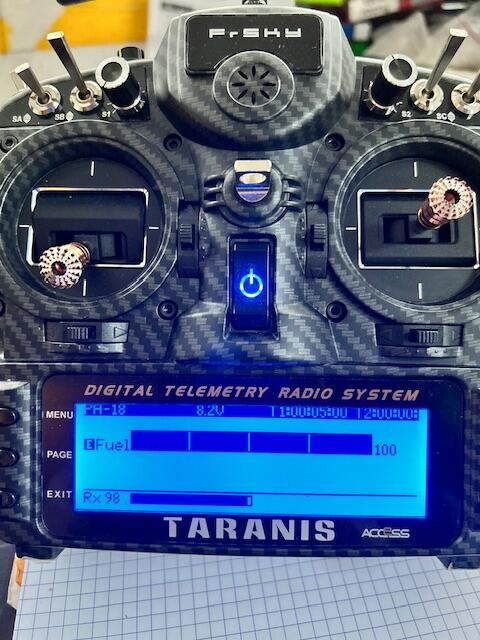

Salut @Yvon j’ai fait exactement ça mais avec un capteur de courant c’est bien plus précis pour mesurer le débit.
J’ai suivi ce tuto et j’ai parametré les alertes vocales
Tu parles du capteur « UniSens-E » ?
Non le FAS100 de frsky
Je le commande tout de suite
C’est fait

Pour la part j’utilise le capteur de tension comme celui que tu montres mais en plus j’ajoute un script qui me donne la tension élément par élément.
Si toi ou d’autres souhaitent voir l’écran pas de problème, je fais une ou plusieurs photos,
Rémy
