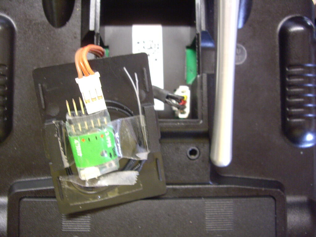

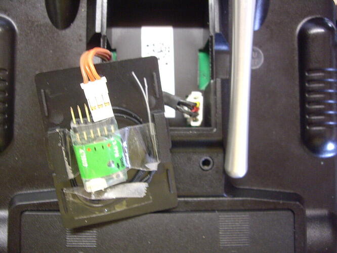

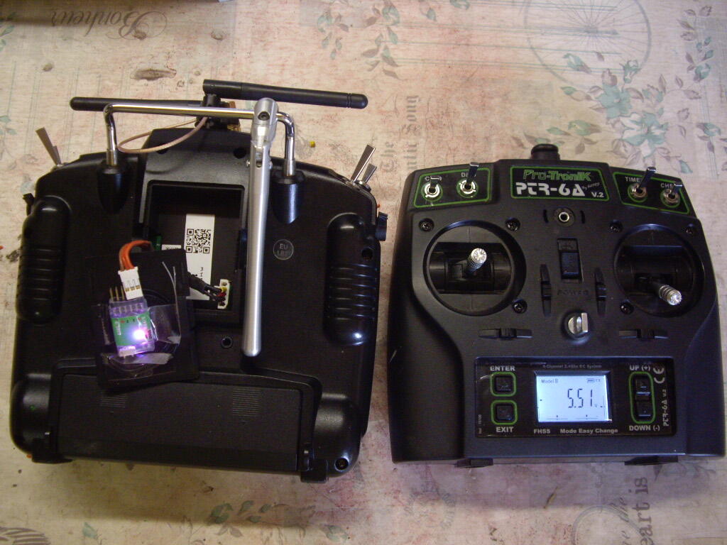

3 solutions:
  • 1 boitier comme le tien contenant le récepteur PTR6-6 en PPM et connection 3 plots type futaba ou mieux 5 plots dont 2 neutres type cordon équilibrage de charge lipo 4S sur sur +,-, et PPM mâles Taranis.
  • le couvercle d’origine livré avec la Taranis sur lequel on aura fixé avec velcro le récepteur 4 ou 8 voies, après avoir enlevé la coque pour ce dernier (ou pas) et connectique idem ci-dessus
  • Loger le récepteur PTR-6, 4 ou 8 voies après avoir enlevé la coque pour ce dernier, à l’intérieur de la Taranis si place il y a et relier les +,- et PPM au bornes intérieures concernées
    Ton/votre avis sur la 2éme solution ?
voilà c’est fait

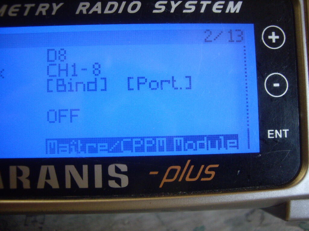

Ne pas oublier de modifier « maitre/CPPM » sur la taranis
