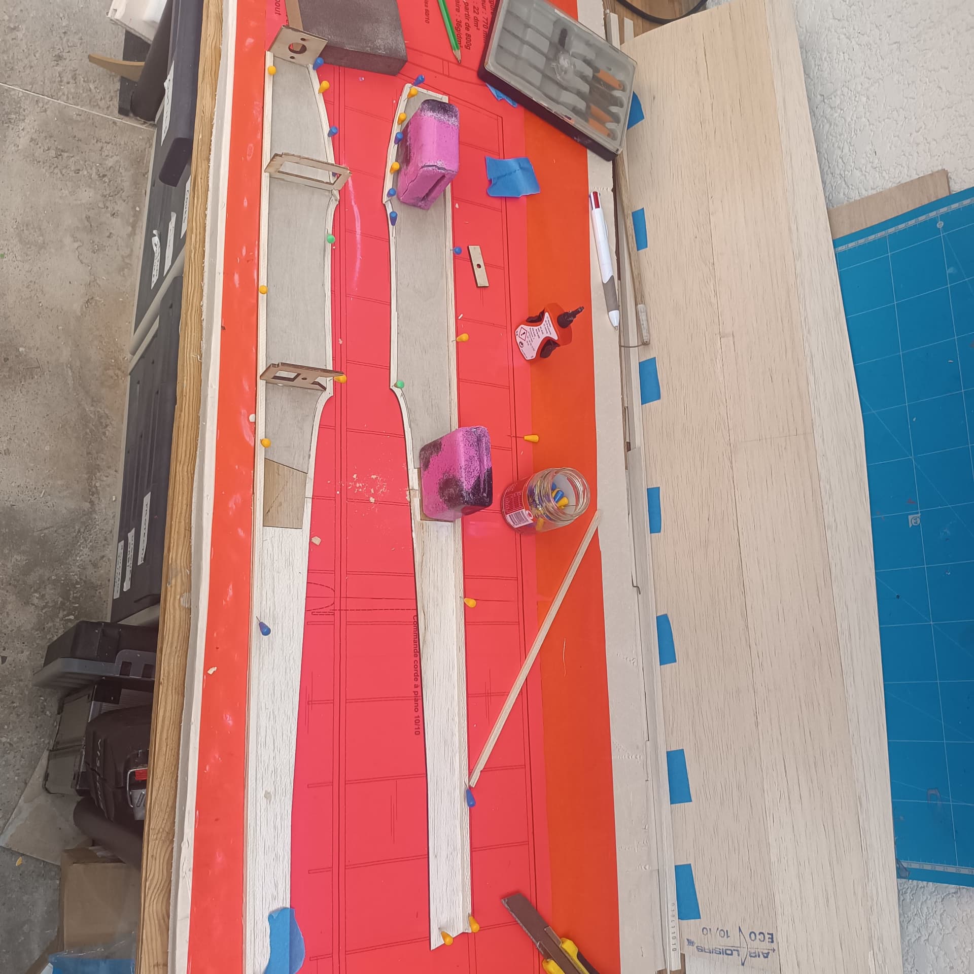

Depuis la découpeuse laser est entré à la maison. J’ai décidé de me faire le challenge, de me monter ce petit Racer en me découpant toutes les pièces au laser.
Donc après m’avoir fait scanner le plan par copy Center.
Je me suis redessiné les pièces pour les passer sous un fichier DXF.
Il m’a fallu les modifier, car mon laser ne fait que 400 sur 400 mm et les planches vont un mètre.
C’est un petit travail qui m’a duré une semaine.

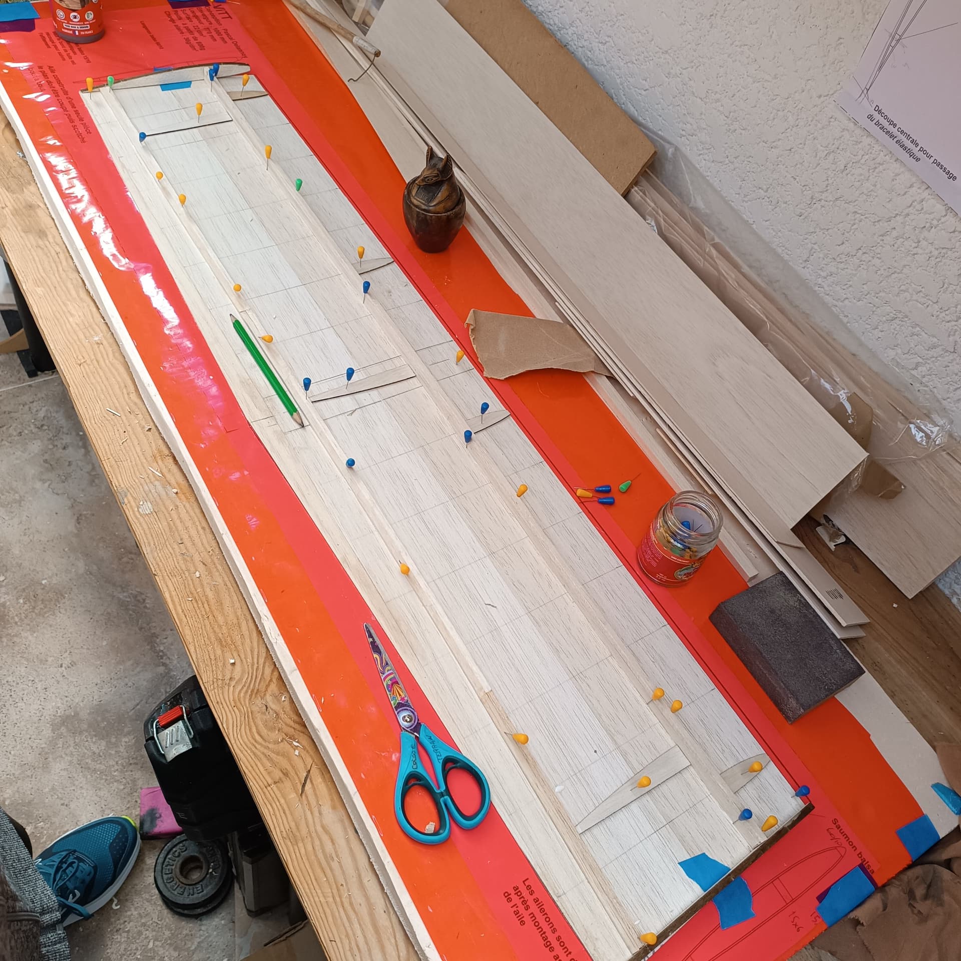

Donc mise en place du plan de travail avec protection du plan par un plastique pour les livres de couleur rouge (c’est tout ce que j’avais)
Mais tout compte fait ça s’avère très utile.

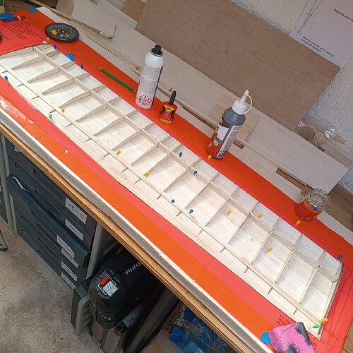

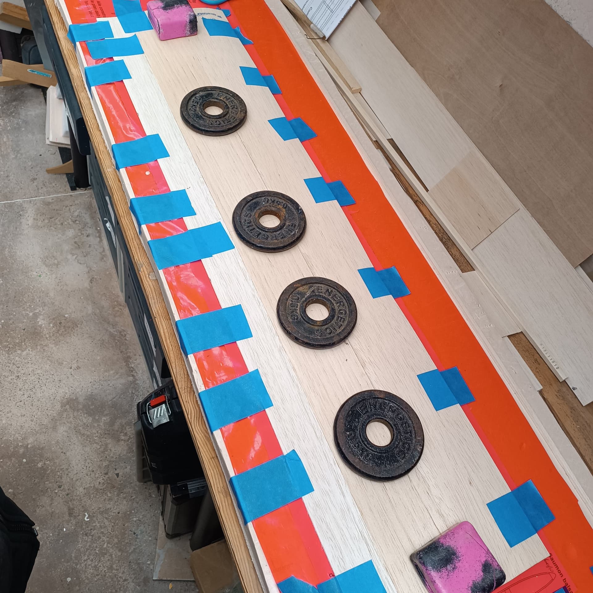

Après avoir collé trois feuilles de balsa de 1,5mm pour en faire qu’une seule.

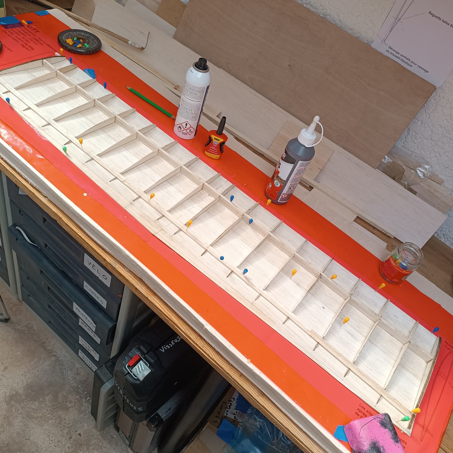

J’ai collé les longerons et commencer la mise en place des nervures.
Donc les nervures sont en 3 morceaux. Elles sont collées à la cyanoacrylate et parfois avec une pince à épiler.

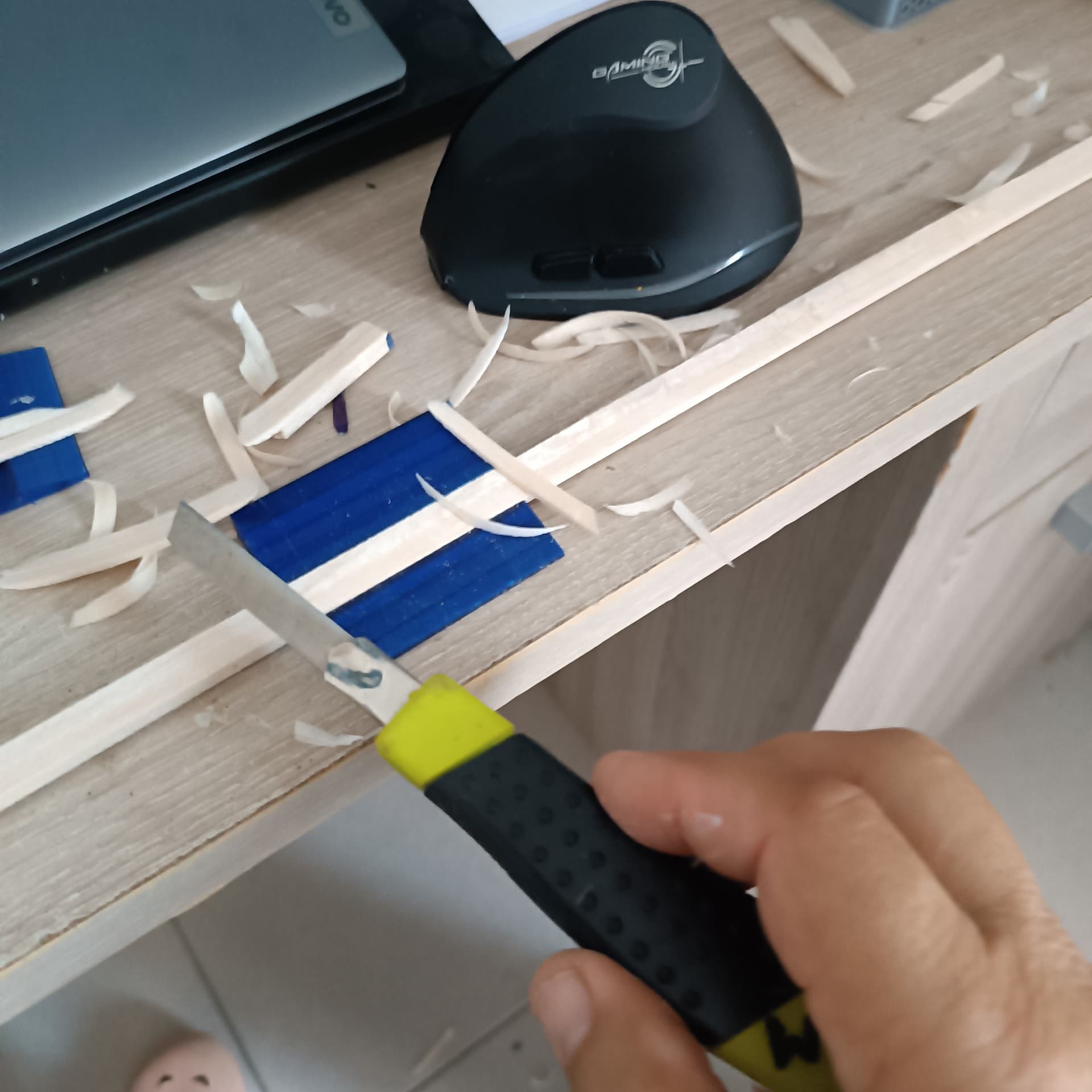

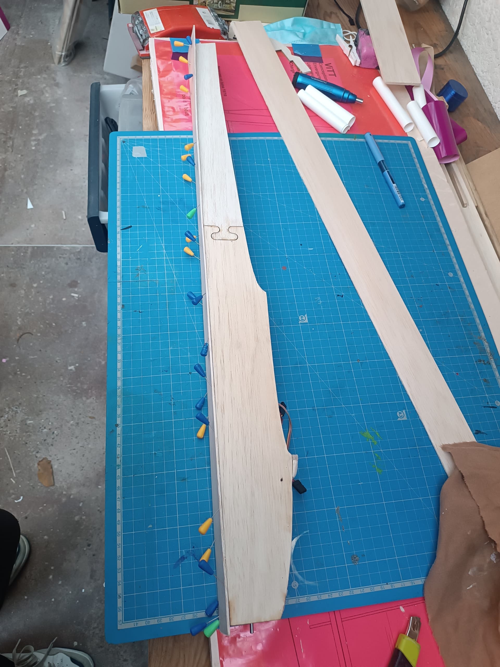

Un longeron sera aminci en biais, avec un gabarit dessiner un imprimante 3D

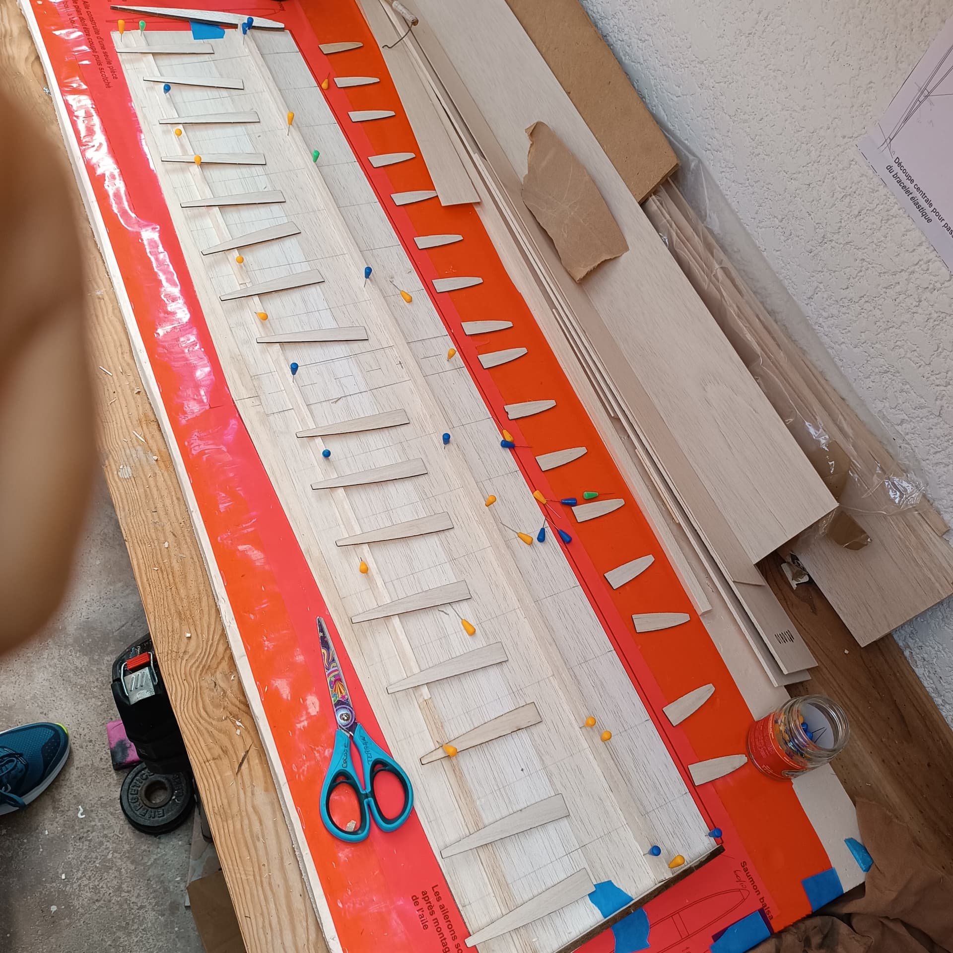

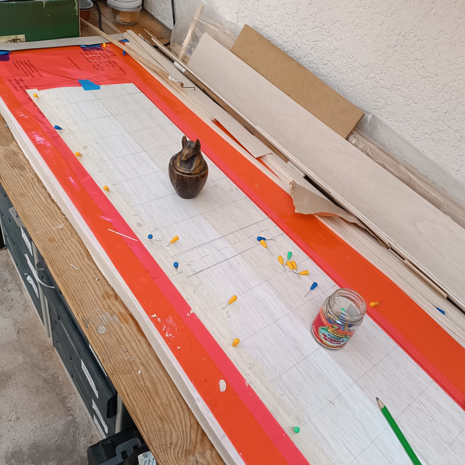

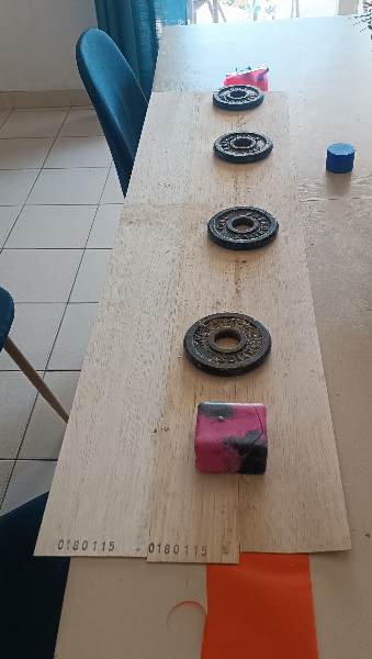

En attendant que ça sèche d’un côté, je prépare le coffrage supérieur en collant 3 planches de 1,5 mm bord à bord
Super Vincent, tu vas le motoriser comment ton ɓébé ?
Avec un 35xx

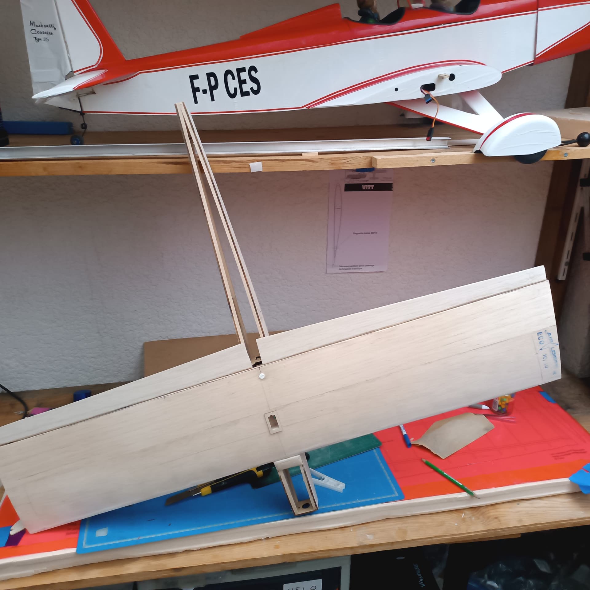

Coffrage supérieur de l’aile :

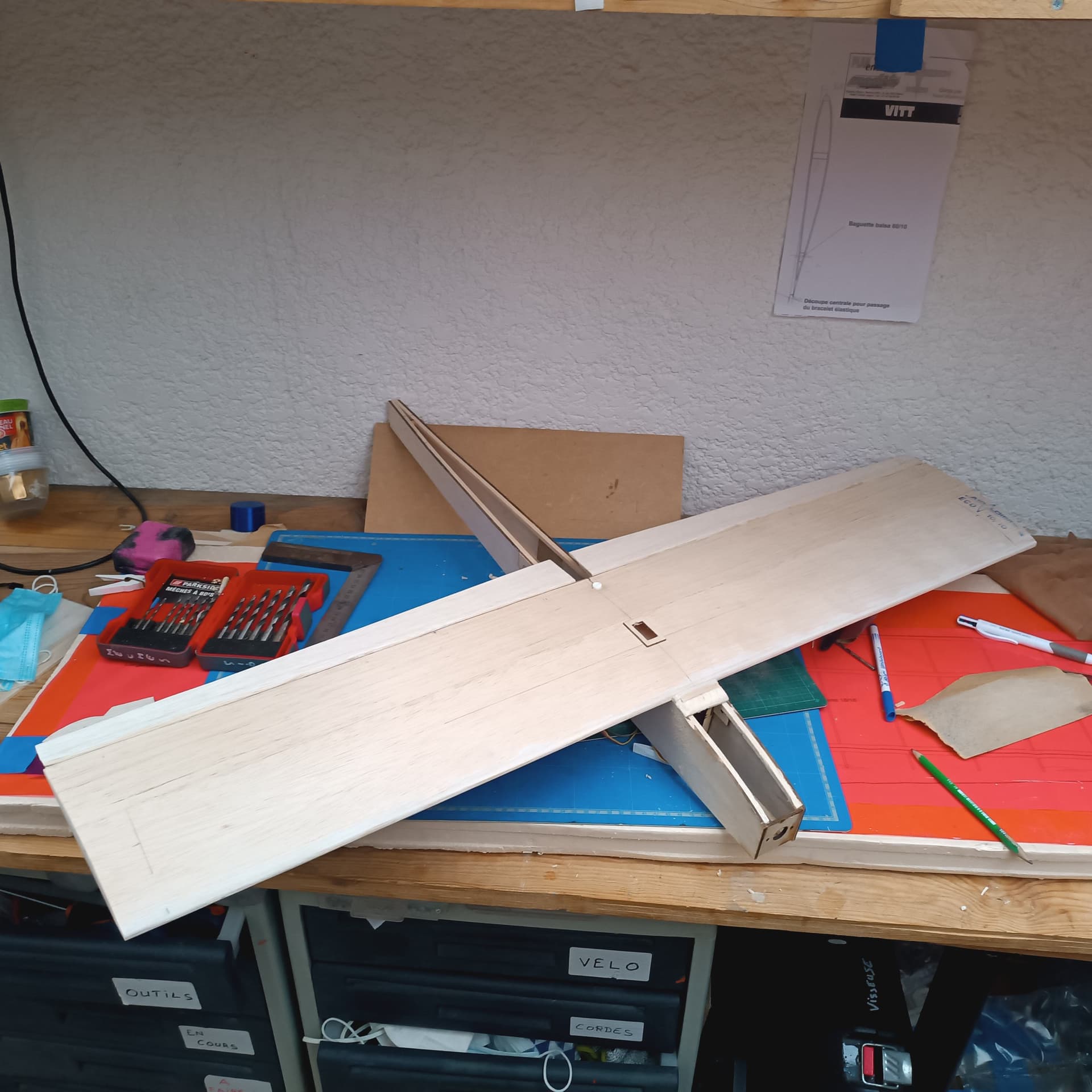

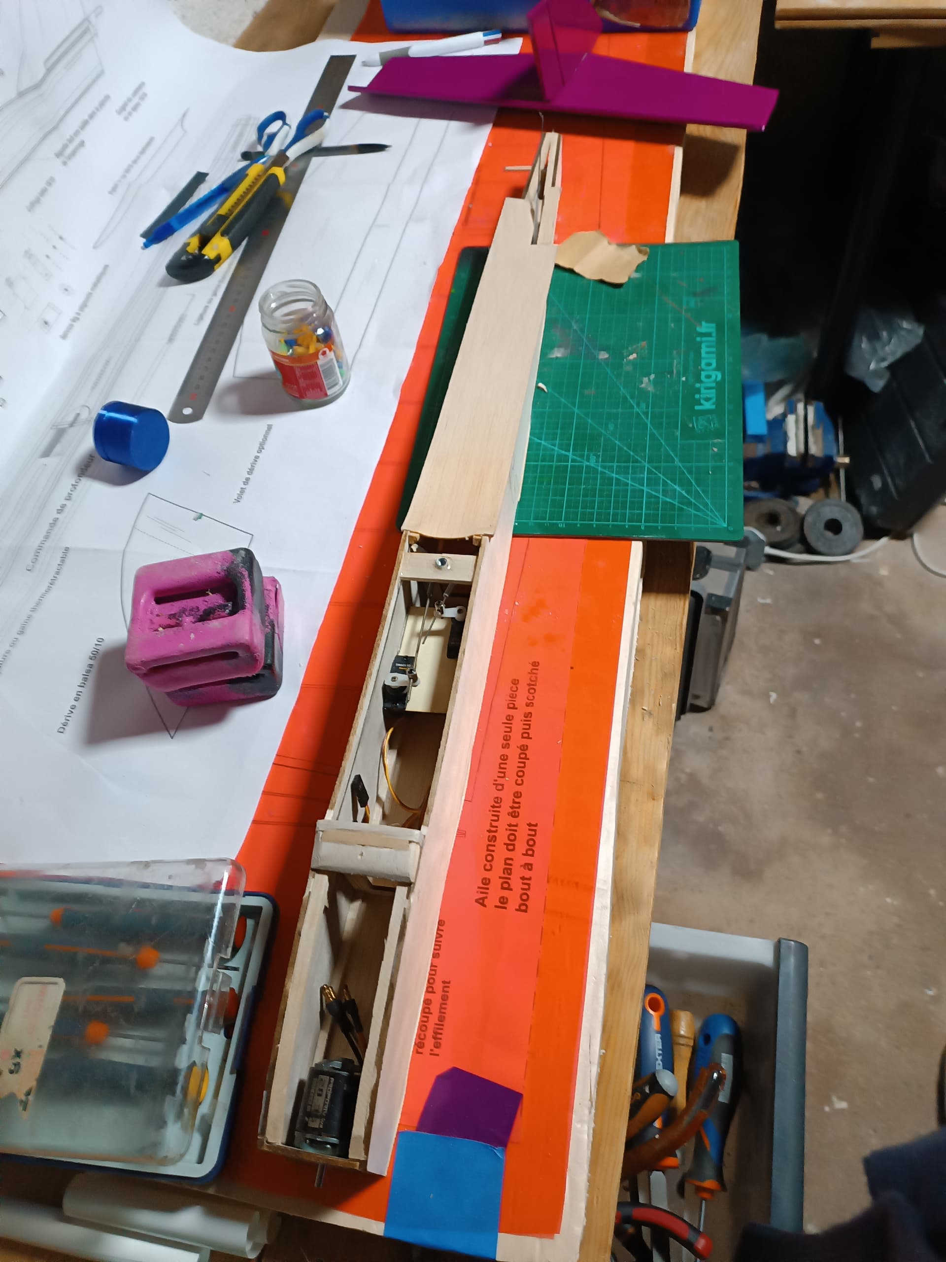

Après pleins d’hésitations sur la fixation des ailes, l’emplacement des servos, le. Moteur…
Voici les photos
Fixation de l’aile avec un élastique est abandonné au profit de vis et téton

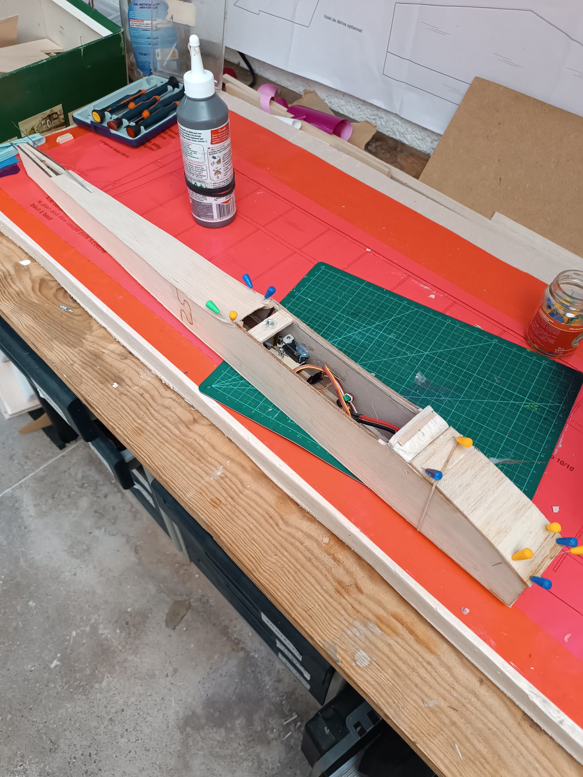

Commandes seront de la prof + dérive.
Donc pas de place à l’intérieur pour le servo des ailerons qui sera placé dessus l’aile.
Il me reste à finaliser la fixation moteur et je pourrais commencer l’entoilage
C’est au fur et à mesure du montage que je m’aperçois que le plan et les explications sont sommaires . :grin:

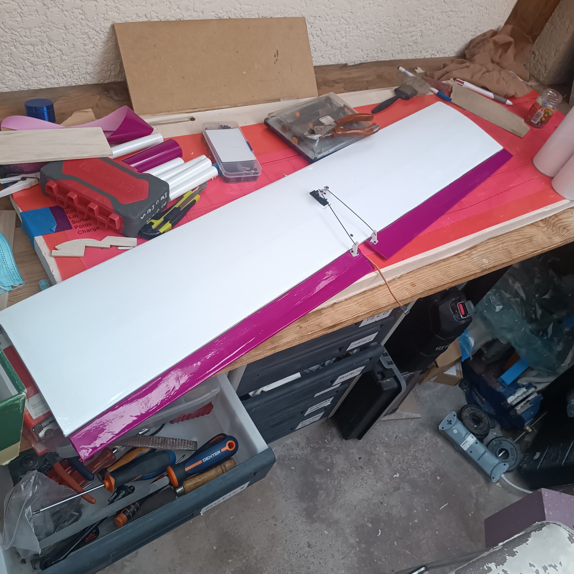

Plus que l deco de l’aile

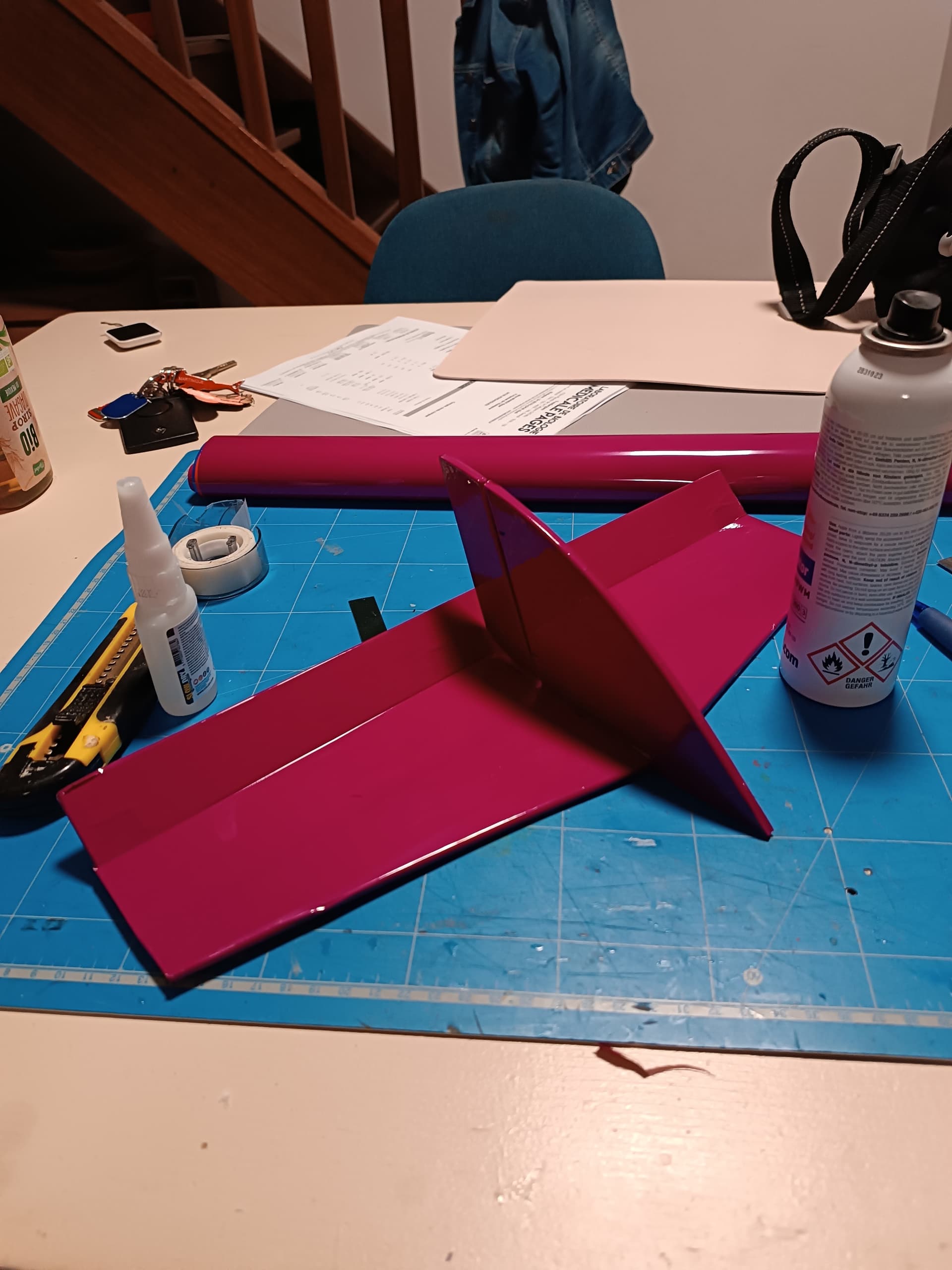

Et un empennage entoilé :grin:
Pendant que le fuselage sèche
