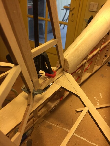

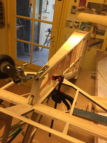

Aujourd’hui, j’ai terminé la commande de la roulette de queue, je bosse au ralenti.
IMG_2035
JP
Bien les petits ressorts, le servo de dérive sera ainsi bien protégé.

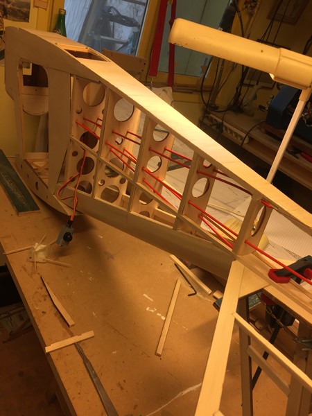

Bonjour à tous,

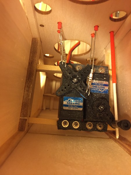

aujourd’hui, installation des servos direction./roulette de queue, profondeur. Ce sont des 12Kg. ,pignons métal, roulements, des chinoiseries à environ 10€ pièce.
La roulette de queue et le volet de direction sont commandés par câbles et par le même servo.
Les gaines sont installées dans le fuselage et collées sur les couples.
Les câbles sont passés dans les gaines, le volet de profondeur est commandé par une tige rigide passant dans une gaine. Les guignols sont posés. Les câbles seront sertis après entoilage et collage de la dérive et du stabilisateur.

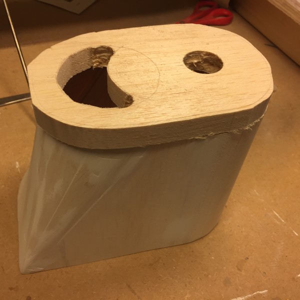

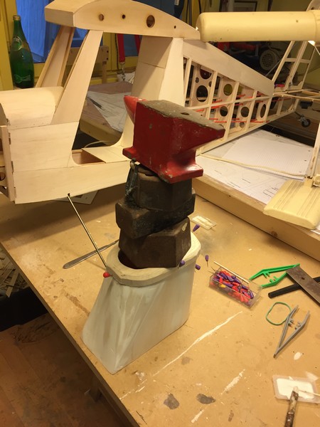

Ensuite, j’ai commencé la construction du capot moteur, structure en balsa et ctp, coffrage en balsa 20/10ème.
IMG_2072
Les coffrages sont plongés dans l’eau chaude pendant quelques minutes puis fixés avec des élastiques sur une forme.
IMG_2076
Ils seront secs demain et prêts à être collés.
