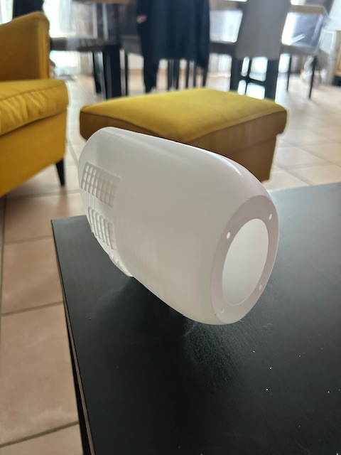

Salut les oncles, si ça intéresse quelqu’un je donne un nez pour marek. Imprimé grâce au plan de Didier (merci @didier :wink: ). Je l’amènerai ce soir à la wnf.
Patoche, tu as mis quoi comme centrage sur le P38 ? :grin:
Oh… A peu près par là… :joy:
c’est ce que je pensais :joy:
C’est quand la prochaine commande de marek ? :grin:
