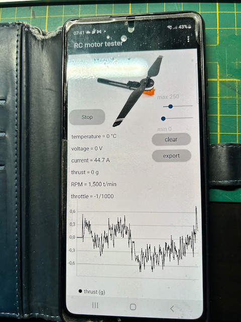

Je vous présente un projet sur lequel je suis en train de bosser avec Lionel.
Un banc d’essai de moteur électrique qui permettrait de trouver le couple le plus efficient moteur/hélice.

pour l’instant j’ai refourguer le bébé à Lionel j’arrive pas à compiler.

J’ai vite regardé, cela ne mesure que la poussée ou aussi la vitesse du flux ?
@Manu je ramène les esp32 demain soir à la salle. Tu sera là ?
Si on a de quoi les alimenter, je peux même te faire une démo de la connexion wifi ![]()

Salut Manu, je tombe sur votre projet, si jamais vous avez des besoins sur la partie électronique ou prog embarquée n’hésitez pas ![]()
ça c’est super sympa Vincent, pour l’instant Lionel essaie de se dépatouiller avec le cadeau empoisonné que je lui ai fait.
si on valide son avancée mercredi soir il faudra voir pour faire une boîte pour intégrer l’électronique.
Salut @modelvincent , normalement on est sur la bonne voie. On valide tout ça mercredi soir à la salle. Mais en cas de besoin, on te sollicitera.
Il va supporter des moteurs type 35xx ?
pour l’instant c’est la balance qui limite c’est 10 kg de pousser ou traction.
la seconde limite c’est le capteur de courant ce n’est qu’un 100A
on devrait pouvoir mettre un 5055 en 500 kv traction théorique de 7kg
