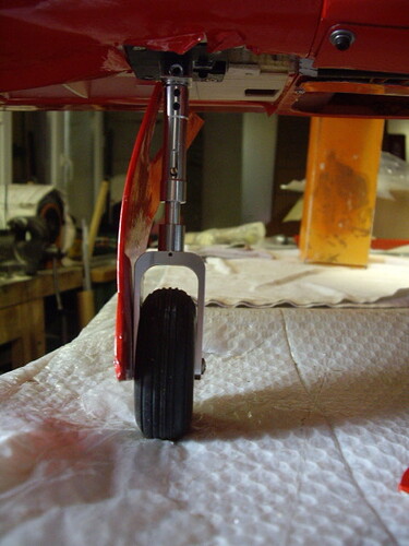

  • Finalisation de la forme des habillages de trains rentrants et entoilage. De droite à gauche l’habillage livré d’origine pour train fixe, ensuite habillage définitif gauche avant entoilage et enfin habillage droit entoilé et monté à blanc.
IMGP5465
Avant l’entoilage les habillages, après trempette dans l’eau, auront été formés sur une bouteille de gaz twiny (l’un sur une butane, l’autre sur une propane) pendant 24H afin que ces derniers plaquent bien l’intrados de l’aile lorsque le train est rentré
Jolies les trappes de train, en revanche le tuyau l’est pas un peu tordu ? Il semble piquer du nez et ne pas être vraiment parallèle au vent de l’hélice.
