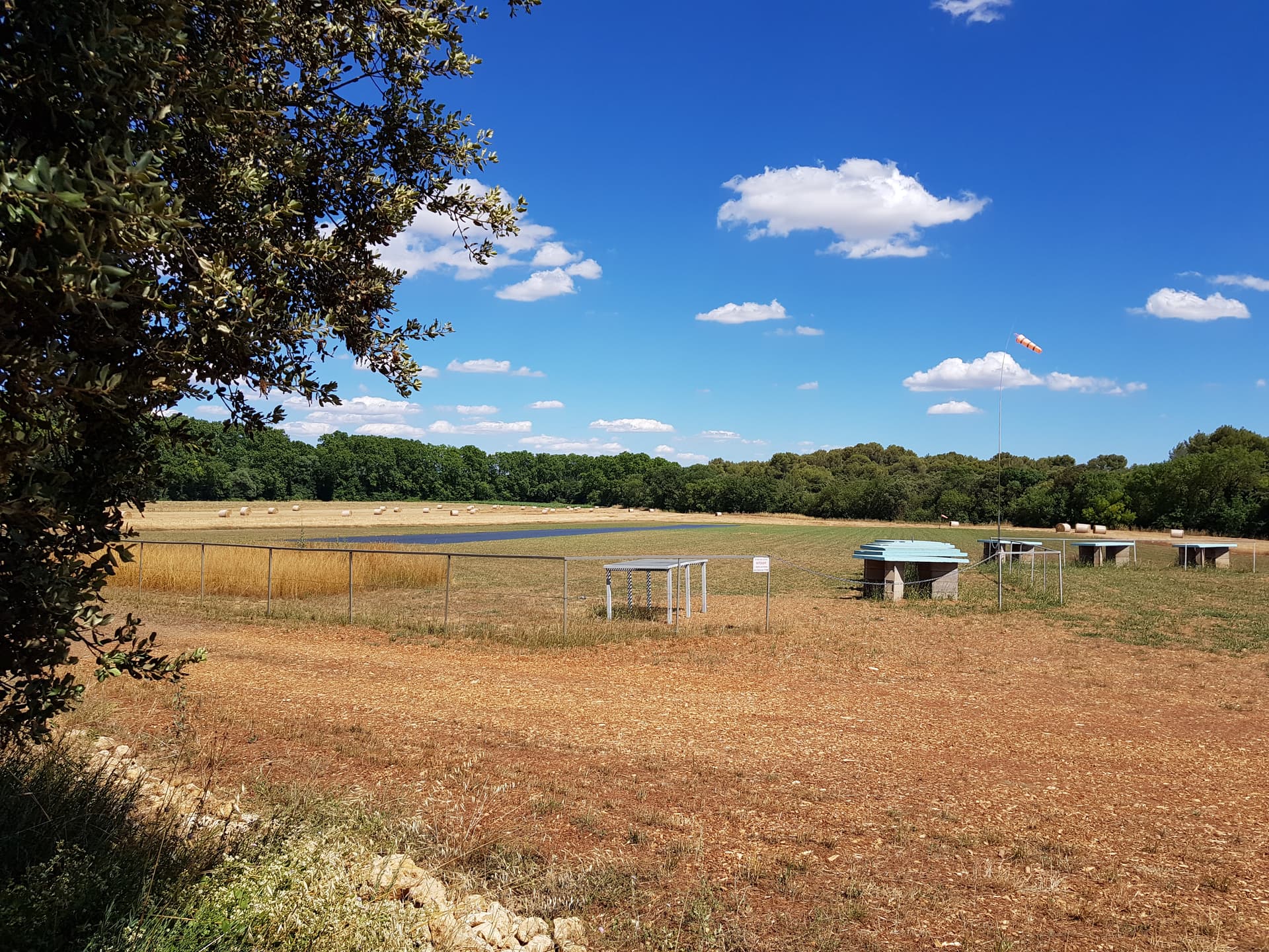

Pour info nous on a une piste en herbe qui pose un peu les meme problemes car attaquées par les taupes, les vers etc qui font que les petits modeles ont du mal a décollé, on va installer un geotextile sur une partie de la surface de la piste pour faire une zone lisse, c’est pas tres cher (nettement moins que du gazon synthétique) et ca roule bien
Il y a la solution du nouveau du BAC (Baillargues), mais les avis étaient partagés sur le post.
Au fait, des nouvelles de ce terrain et de leur club/Adhérents ?

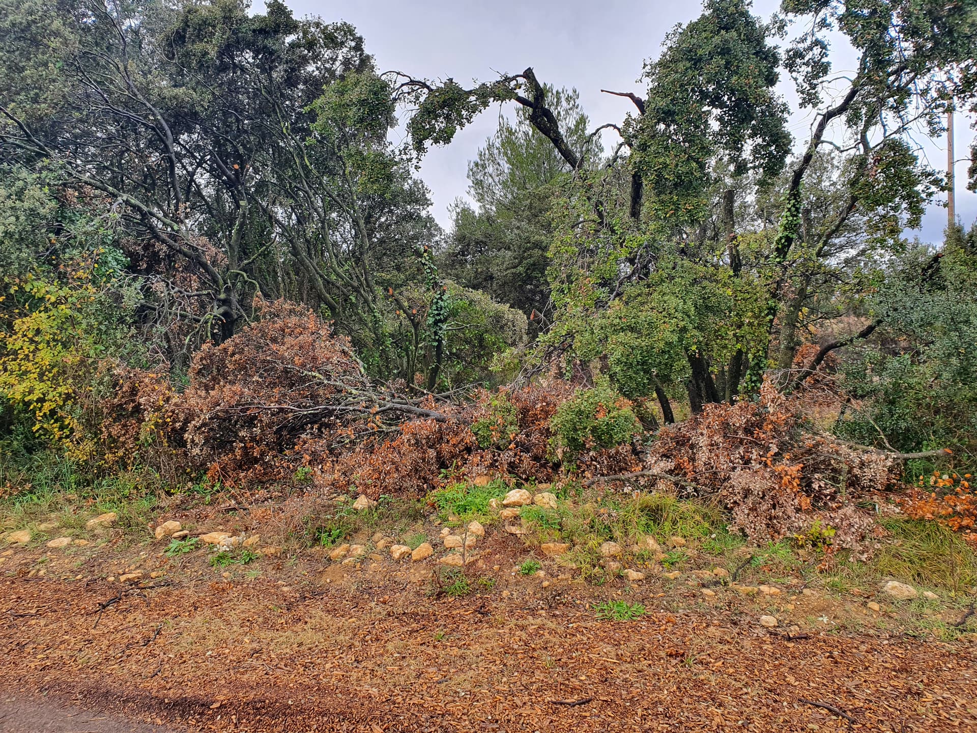

Tu montre pas le massacre des arbres de la haie sur la gauche de ta photo
Effectivement, il y a eu un bombardement dans le secteur !!!

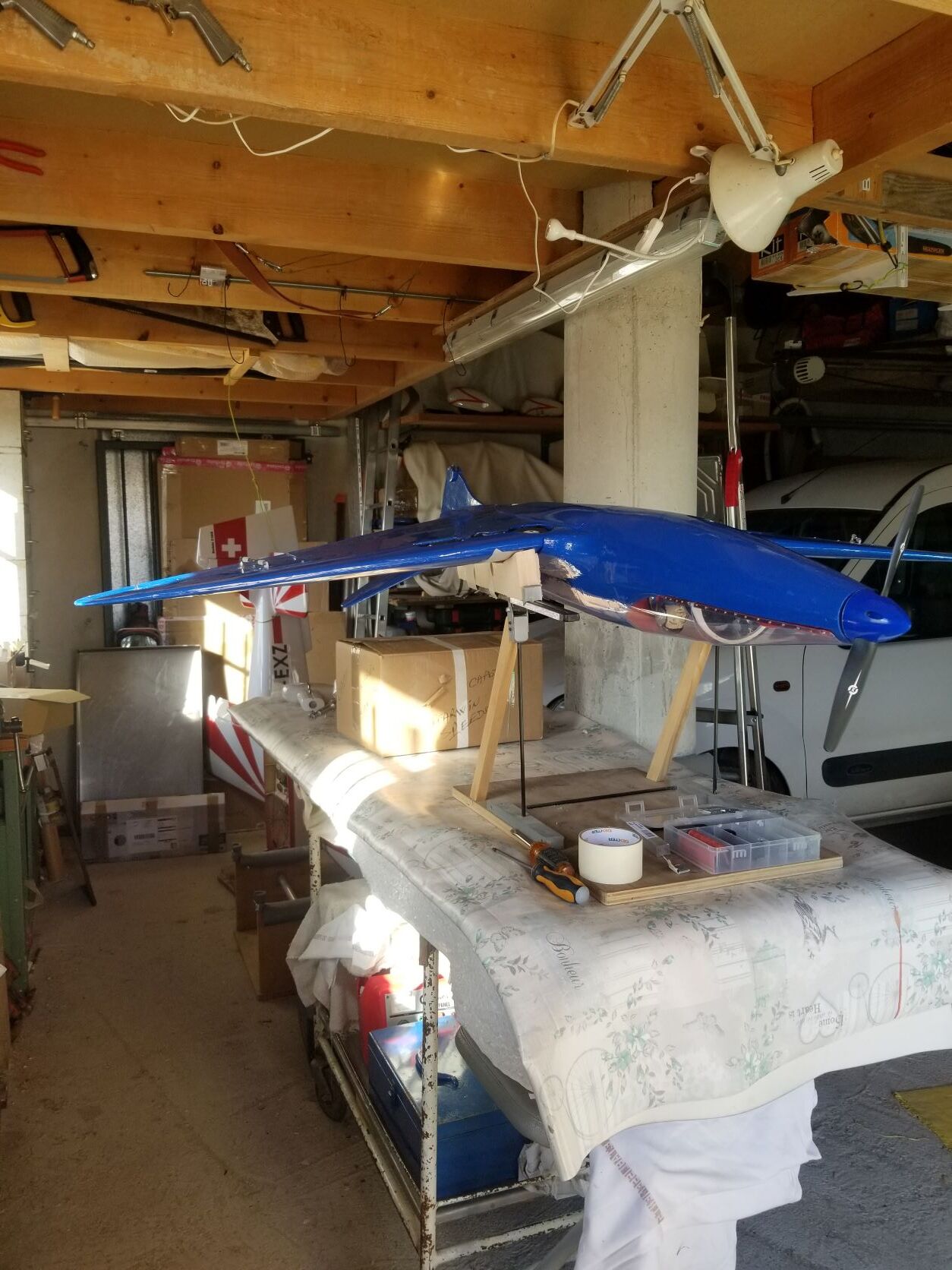

J’ai revu le CG du Bugatti. J’ai taillé un 2 profils de l’extrados de l’aile dans de l’extrudé afin d’avoir un centrage plus précis et j’ai posé le tout sur la « balançoire »
De fait au premier essai quand j’ai posé le Bugatti sur l’appareil de contrôle CG l’avion a sérieusement piqué du nez.
Indépendamment du revêtement de la piste il a réagi de la même façon au taxiage au terrain
Au final, j’ai enlevé les 10gr de plomb que j’avais mis à l’avant de l’engin et j’ai reculé la batterie.
Voilà ce que ça donne:
Est-ce-que la méthode ci-dessus vous parait logique (cales extrudé) ?
