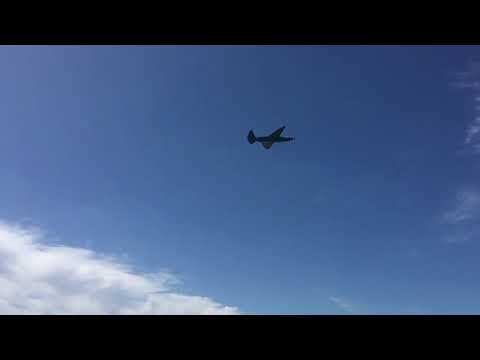

Bon, ben super aprem aujourd’hui, j’arrive à Prat vers 16h30, vent faible, nuageux, pas trop chaud, un temps idéal.
Je sors le Bugatti, accus, test des gouvernes, l’herbe de la piste vient d’être tondue, j’accélère et pof, il passe sur le nez.
Je recommence, plein gaz, plein cabré, il s’élance et hop en vol. Il faudra trimer un max à pousser, je le soupçonne un peu trop centré arrière, mais il vole et plutôt pas mal le bougre. Le vol dos ne demande pas à pousser, ce qui confirme le centrage un peu arrière, ce qui ne va pas arranger le problème du passage sur le pif. Sinon, en vol l’avion à une gueule d’enfer, j’adore, il accepte de ralentir et ne décroche mollement qu’après l’avoir vraiment bien ralenti. Plein Gaz, il file en silence comme une flèche, réellement j’ai adoré. À l’attero, j’arrive à l’amener assez bien, il est facile et pose relativement court, mais il finit sur le nez aussi. Je pense que sur une piste en dur, il ne serait pas passé sur le nez.Je vais voir comment améliorer son centrage et avancer un peu le train, mais j’adore et il fait de l’effet.
