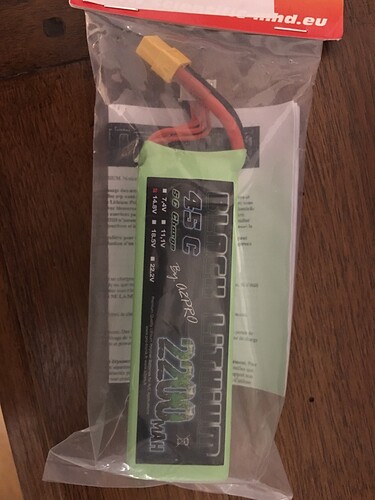

Bonsoir chef. Bon ça y est, j’ai mes nouvelles batteries. Ca va mieux… poids : 220 g, 4S 45 C 2200.
Sont pas données mais efficaces.
