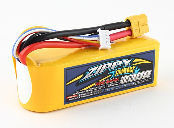

pour faire un essai 4s je peut te prêter une batterie 2200 4s 60c zippy conpact
