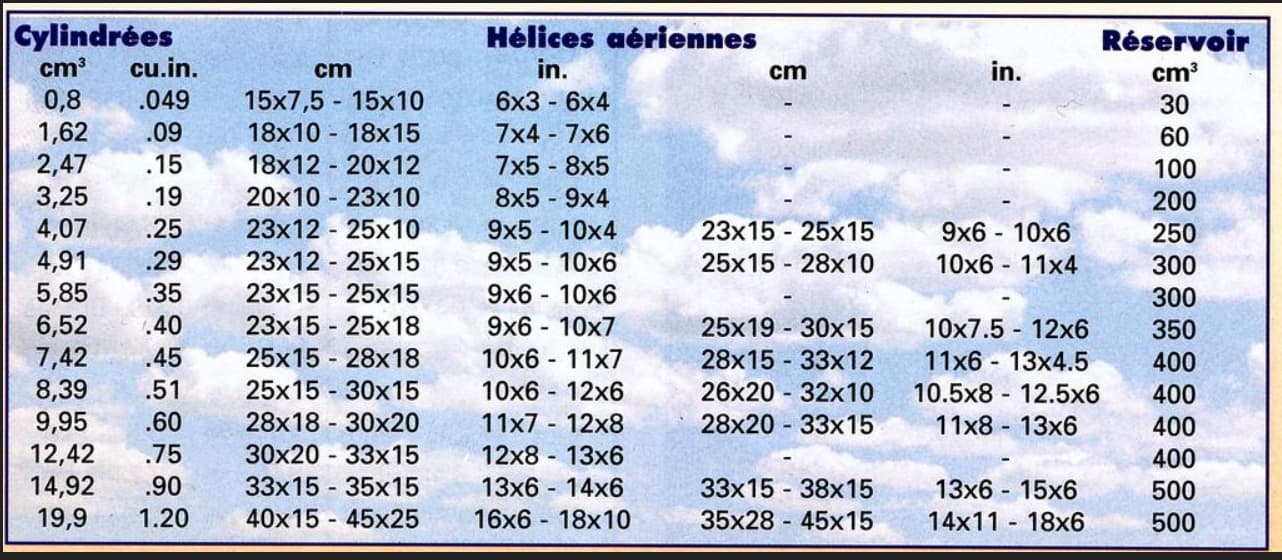

Sinon, en vertu du principe que quand on cherche un truc, on tombe sur un autre, en cherchant un tableau cylindré poids envergure que j’ai vu une fois, je tombe là-dessus, et comme je suis toujours dubitatif quant au choix d’un réservoir :

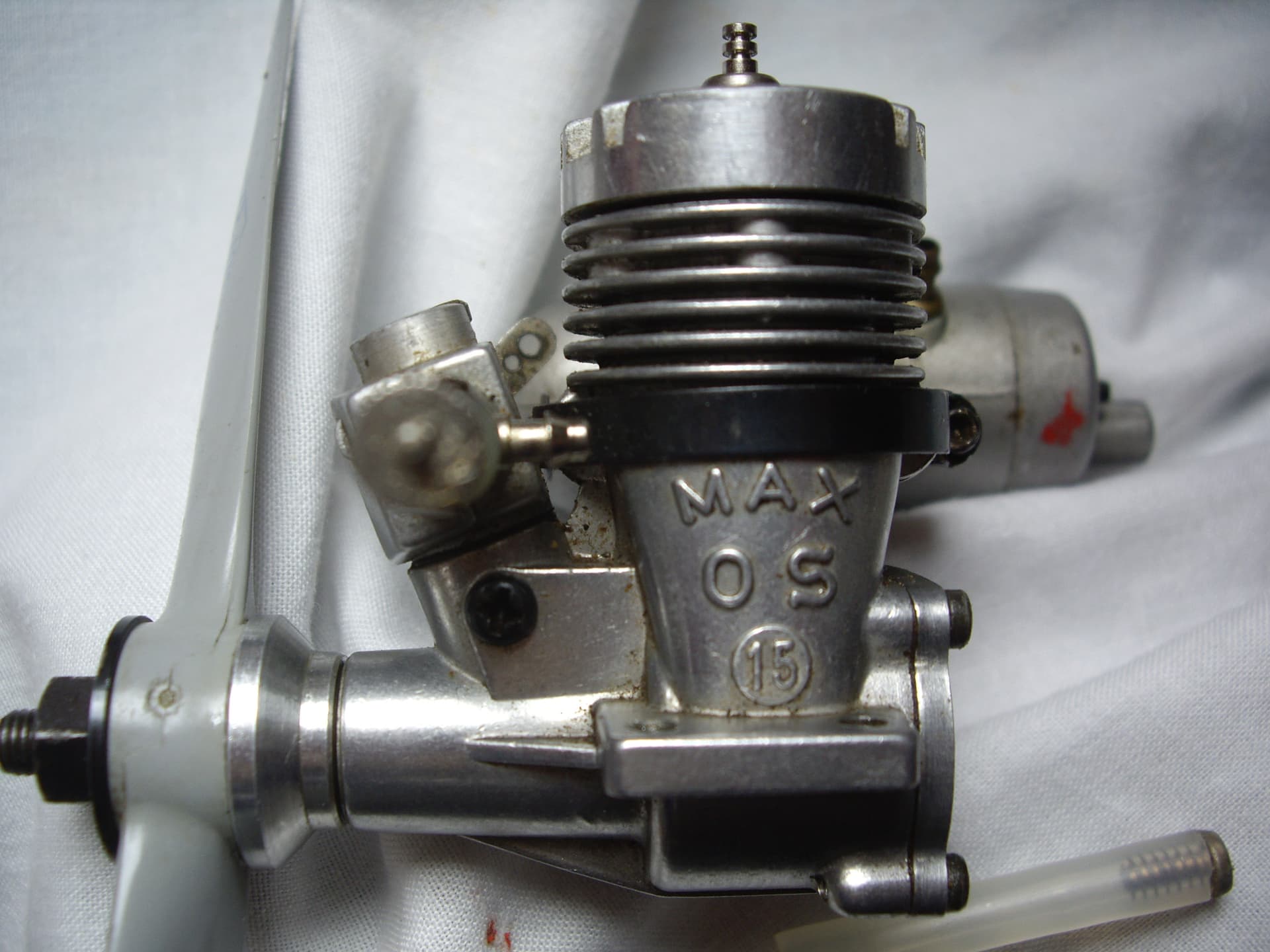

Au fait dans le cadre de la rubrique annexe à celle-ci, « comment dimensionner un avion » en fonction d’un moteur thermique, j’ai un « bouillant » petit OS 15 Max (2,5cm3) « survitaminé »;
  • Régimes de rotation 2500 à 18000tr/mn
  • Poids 140gr
  • Hélice 7X4, qui cherche un avion aile basse si possible pour voler de conserve.
    Depuis que je vole avec le « Corsair Patoche » de la marque Great Planes envergure 1 mètre et son ASP FS 30 AR (5cm3 4 temps), je trouve les petits modèles hyper sympa.
    Voici L’OS 15 MAX en question:
