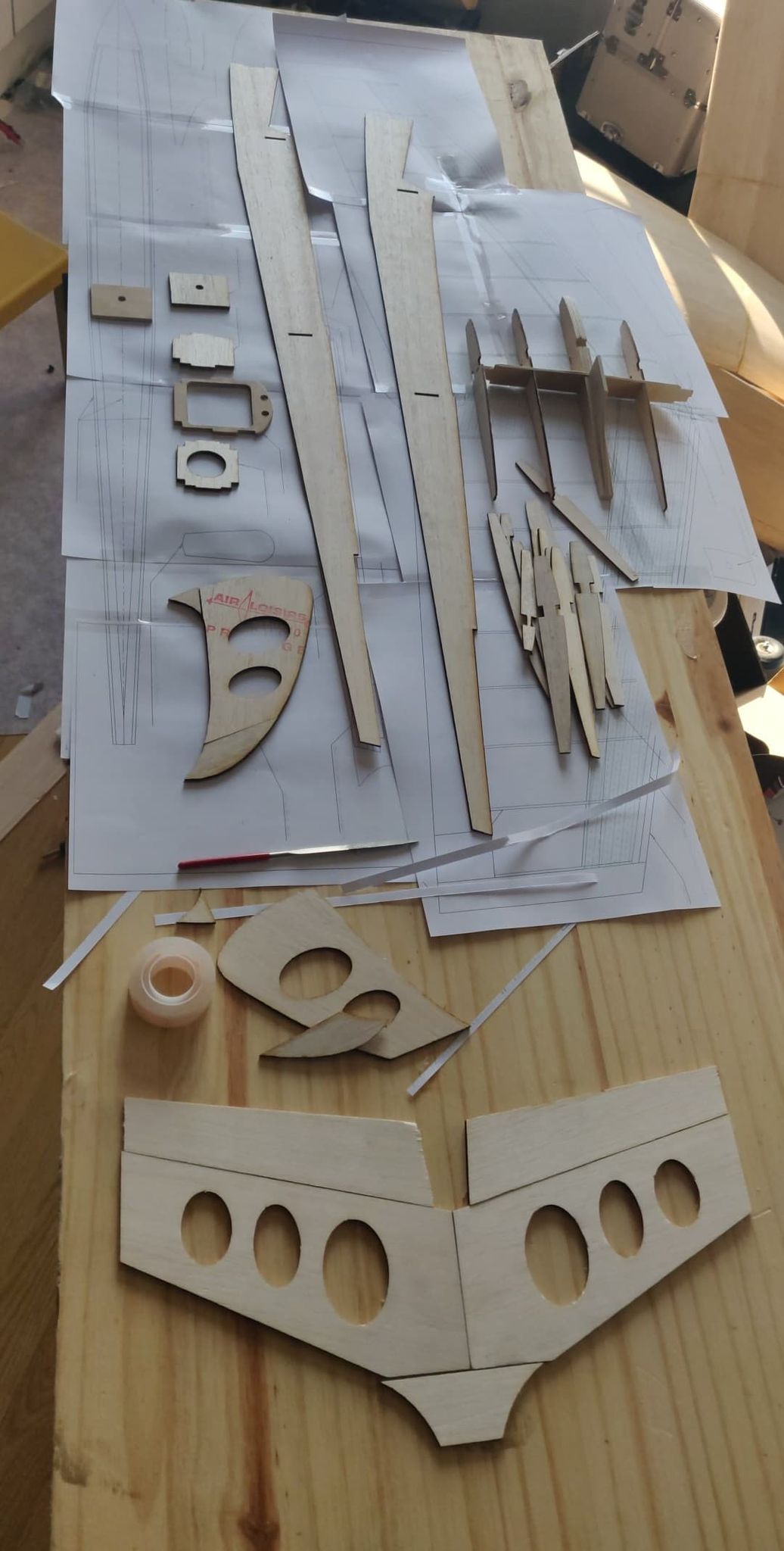

S’en suit la découpe des différentes pieces a la CNC:
et quelques heures apres je me retrouve avec un short kit tout neuf:
La construction est tout ce qu’il y’a de plus classique, nervures simples avec longeron en pin, fuselage de type caisse avec baguettes 6x6 dans les angles.

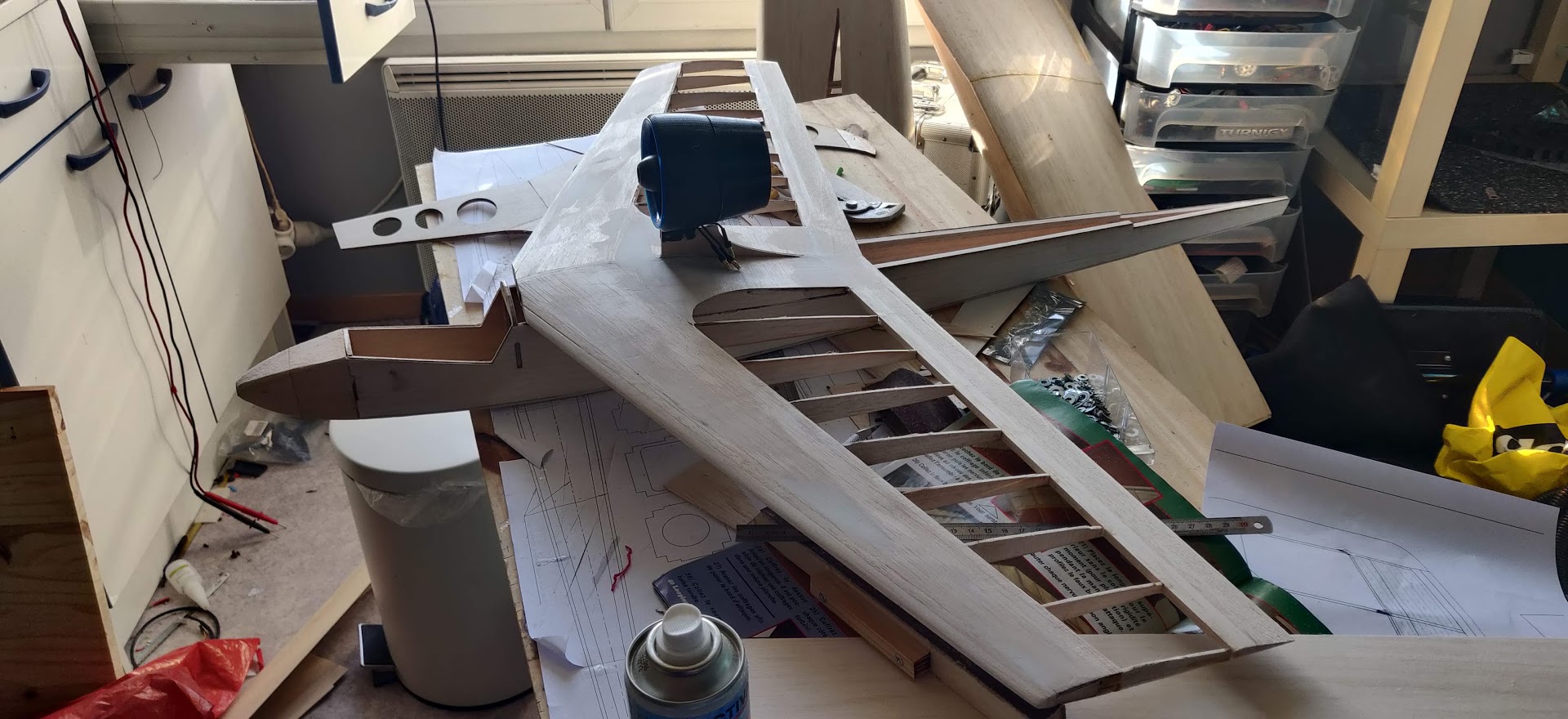

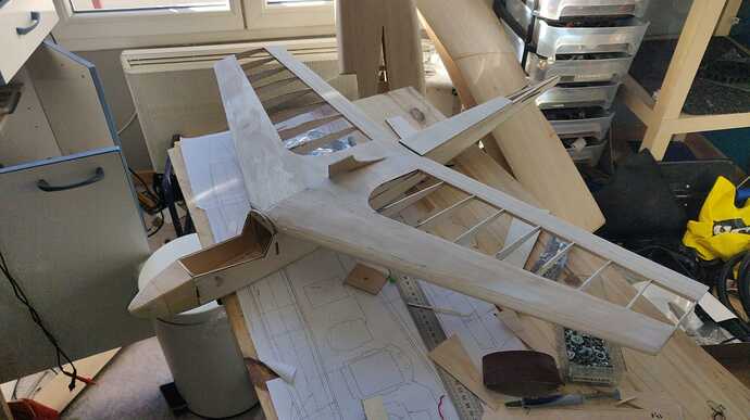

L’aile est maintenant finie d’assembler, poncée, il ne lui manque plus que les saumons et les les ailerons a decouper, je pourrait ensuite passer au fuselage

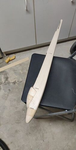

Poursuite des travaux hier soir avec la réalisation du fuselage, coffrage du dessous, fabrication du bloc pour le nez et un premier poncage pour le mettre en forme:
et histoire de se motiver un petit assemblage a blanc

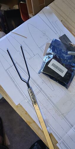

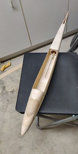

Poursuite du montage entre midi et 2, Fabrication de la commande profondeur avec son Y en Corde a Piano et Pin+ligature, puis coffrage du dessus du fuselage
Normalement ce soir ca sera poncage général, réalisation des saumons etc.

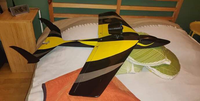

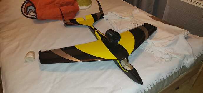

Suite a une panne d’entoilage (il m’en manquait meme pas 1m pour finir :sob:) le projet était temporairement bloqué, heureusement j’ai pu me faire dépanner d’un rouleau et ai donc pu l’entoiler hier , finir l’installation radio, equilibrer la turbine et j’ai donc pu aller faire ses 1ers vols cet aprem au terrain :heart_eyes:
Meme en 3S la puissance est bien suffisante, j’ai meme pu décoller directement du sol en glissant sur l’herbe. La vitesse de pointe n’est pas ultra elevée, un trainer rapide on va dire, par contre il a une ligne tres tendue en vol.
Le son est sympa et assez feutré, seul bémol la profondeur est un peu étrange, a basse vitesse il faut soutenir a mort mais en volant plein pot il a tendance a cabrer tout seul, j’ai vérifié ca n’est pas lié au calage de la turbine (qd je coupe les gaz et que je remets les gaz en grand ca ne joue pas sur l’assiette de vol), je pense a un soucis de centrage déja qui est trop avant, et aussi sans doute un calage d’aile a reprendre.
Mais dans l’ensemble je suis content du résultat, et il a une ligne qui sort de l’ordinaire
