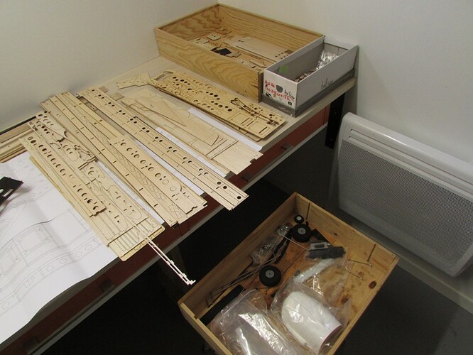

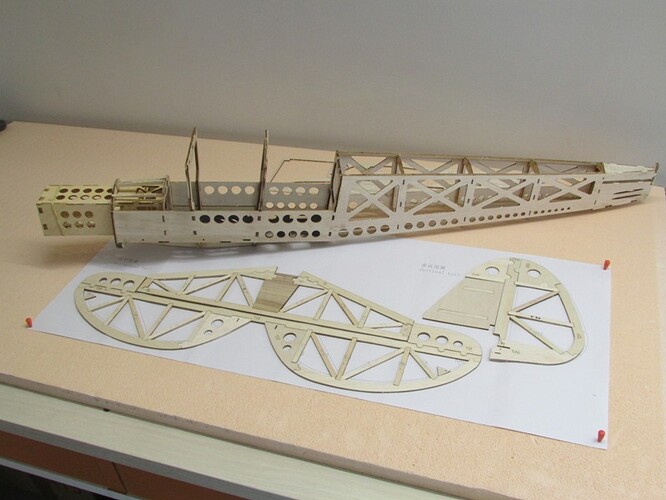

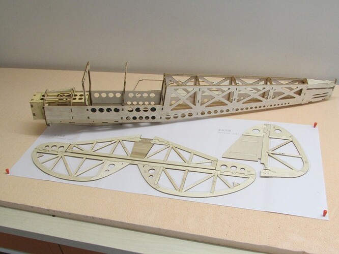

Je viens d’entreprendre la construction d’un fieseler storch Fi 156 à partir d’un kit DW Hobby.
Voici une petite présentation du kit avec le début de construction du fuselage.
envergure 1.60 m
poids 1.8 Kg
8 servos
motorisation électrique
Pour la motorisation je suis un peu perdu et j’ai donc une question dans l’espoir que quelqu’un pourra m’éclairer !

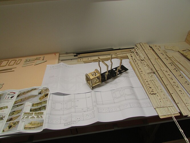

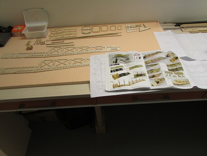

En ce qui concerne le kit il comprend le plan des ailes et de l’empennage, pour le fuselage il faut se munir d’une bonne loupe afin de bien regarder la notice pour ne pas oublier une petite pièce à coller par ci par là
