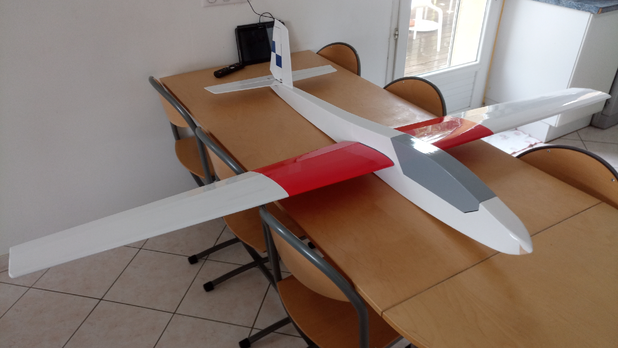

Salut les copains.
Je suis sur la fin pouvez-vous me donner un ordre d’idée sur le réglage des débattement essentiellement celui des ailerons.
Merci Denis, je crois que tu as pas regardé la photo d’assez près. :rofl::joy::joy:
Un peu plus mais gère moins
:rofl: :rofl: :rofl:
Jean François, moi, j’aurai dit l’inverse…
mais tu es « chef », alors je m’incline…
le max aux ailerons, avec dual rate et 25% d’expo en grand et 15% en petit
max a la dérive sans D/R
et a la prof +/- 10 mm avec 15% en petit
+/- 15mm avec 20% en grand
merci hugo
enfin c’est ce que je vais mettre, ca n’engage que moi, mais je pense pas que ce soit deconnant

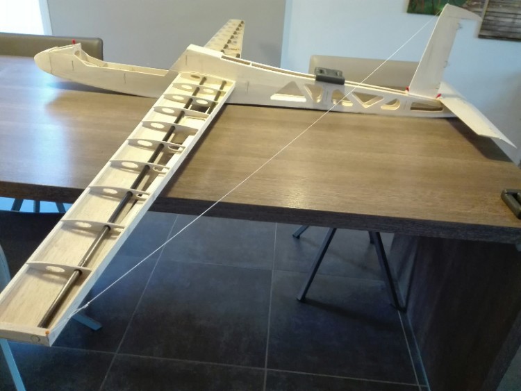

Hier j’ai effectué la mise en croix à blanc (stab et dérive puis ailes) de manière parfaite alors j’ai collé tout le carbone. Mais après séchage :scream: j’ai 2mm d’écart entre ailes droite et gauche :sob: D’abord déçu, je me suis ensuite dit que c’était finalement nécessaire pour avoir une marge de progression :blush:
C’est sympa de voir enfin tout le volume de ce planeur.
Maintenant que j’ai vu Manu voler avec, je suis super impatient de le terminer.
