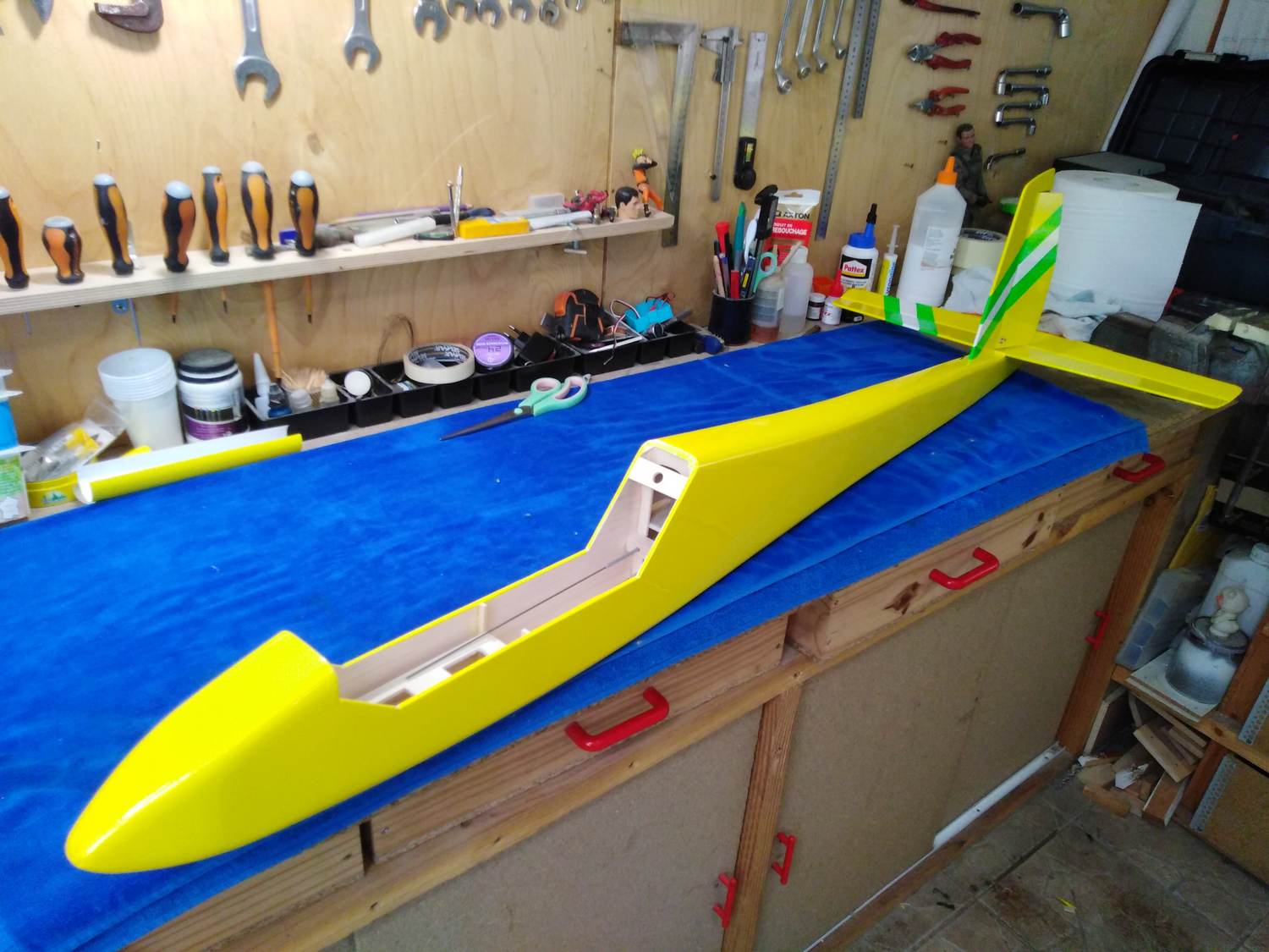

dis moi de quelles chapes il s’git .concernant le stab ce sont des chapes “normales”
le montage du stab nécessite de débrancher au niveau du servo. brancher la chape
sur le guignol du volet, fixer le stab ( il faut auparavant régler le neutre.Pour démonter.
il suffit d’effectuer la manœuvre inverse.
n’hésite pas à me questionner je ferai au mieux pour te renseigner.

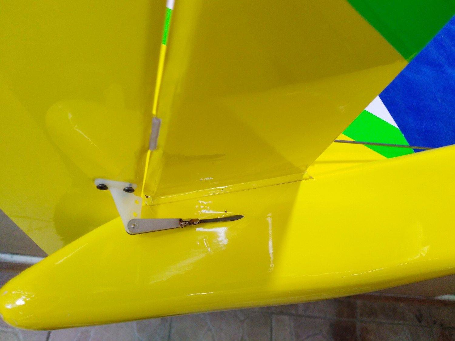

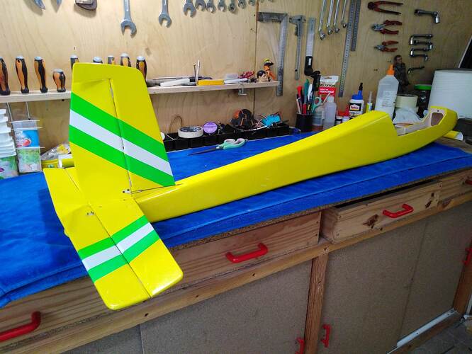

Ps j’ai mis sur le site une photo de l’arrière du fuselage pour répondre à une question que me posait JFR
Hello les enfants, j’ai eu la chance de voir le planeur de Manu, oui je vous confirme, quel beau boulot, bravo chef et Respect…

De mon coté ,je m’y suis remis un peu, cette aprem ca a été entoilage.
Au niveau de la commande de profondeur, j’ai choisi de ne pas faire passer le guignol dans le fuselage ,comme la gouverne est démontable je préfère avoir la chape a l’extérieur pour faciliter le montage/démontage.

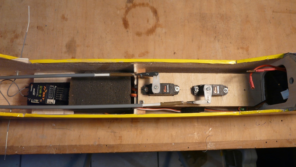

Au vu de ta dernière photo…pense à couper le palonnier de servo que tu n’utilises pas, cela évite que les commandes se touchent et cela fait plus propre :sunglasses:
A +
Henri :eyes:
Voilà tout est propre et organisé, les palonniers ont été raccourcis, le récepteur est scotché sur une petite platine pour plus de commodité,. les antennes sont en place. il reste encore le cokpit à peindre mais c’est un détail, et à faire le centrage.
On attendra de se retrouver sur une pente et voir comment ça vole.

Après sur la balance l’avoir perché
J’espérais ne pas avoir à y toucher
Hélas enfer et damnation
Il fallait quand même ajouter du plomb.
Alors! armé de ma louche emmanchée
Quelques grammes de plomb il m’a fallu trouver
La chose était facile
J’en avais quelques uns fort graciles
Que j’ai jeté dans les flammes.
soixante quinze grammes ont suffit à mon Swark
qui, équilibré, docile, est prêt pour la pente.téléchargement
