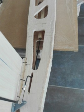

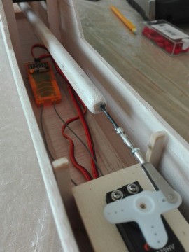

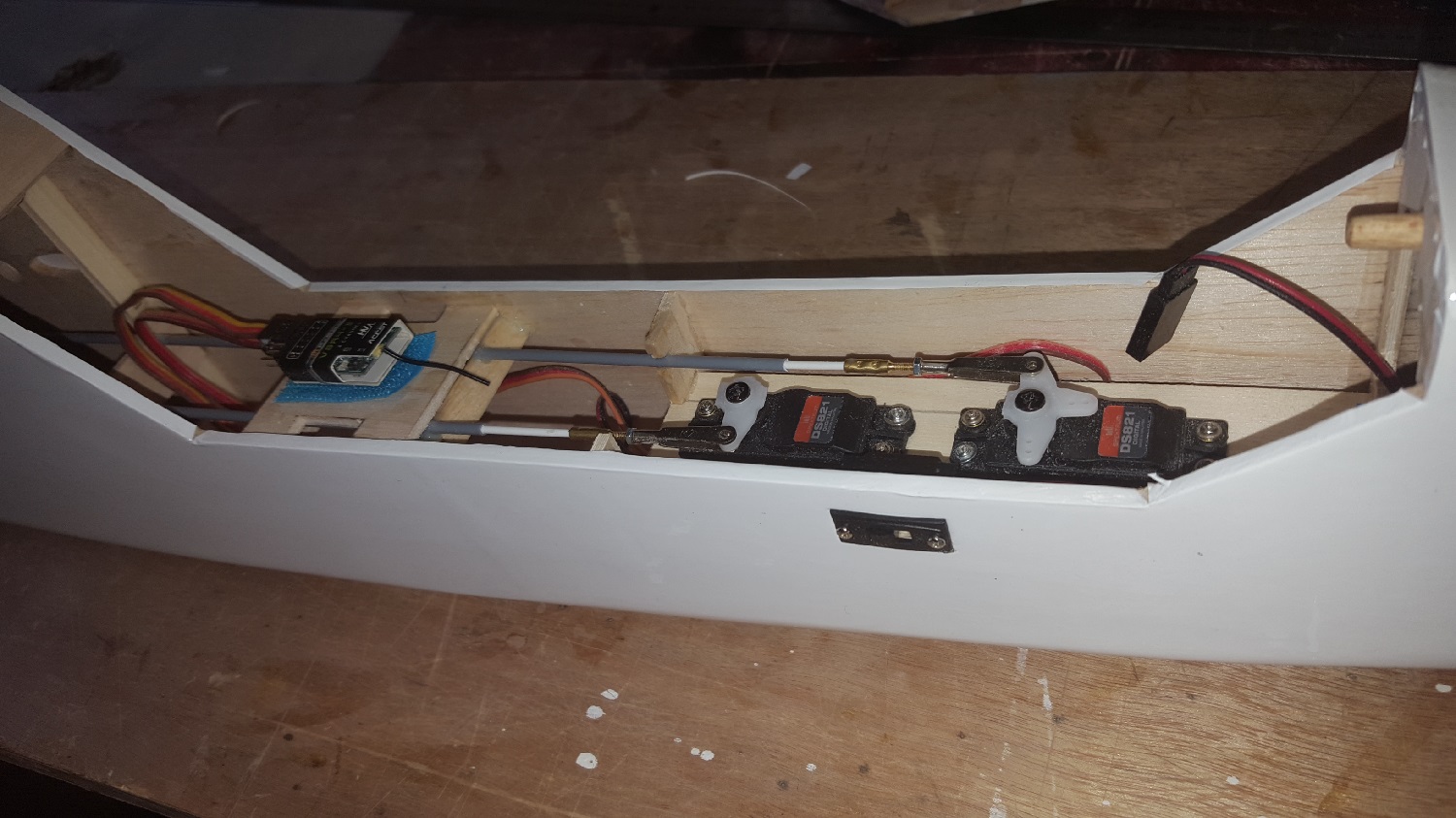

En ce qui concerne les commandes, j’ai choisi l’option baguette de balsa et tiges d’aciers pour la prof.
Prof Prof1
Pour la dérive se sera un câble aller retour de 0,5mm qui ne tardera pas à arriver j’espère.

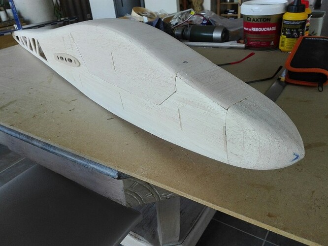

Ca avance

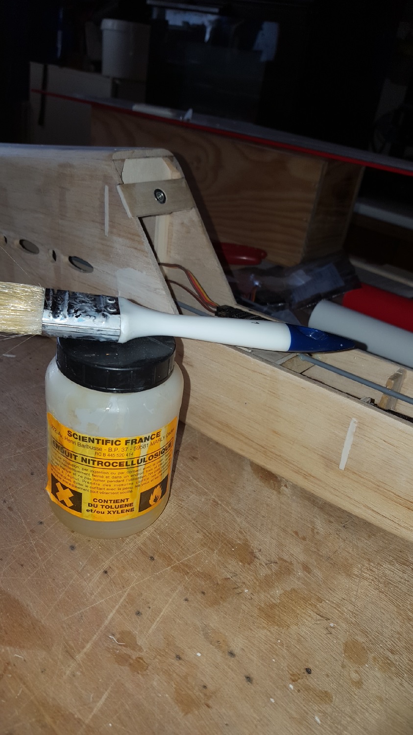

un peu de ponçage puis enduit cellulosique et ponçage au 400 .
entoilage

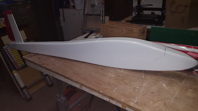

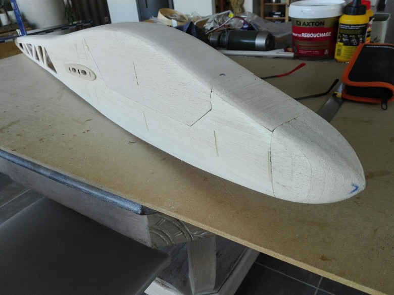

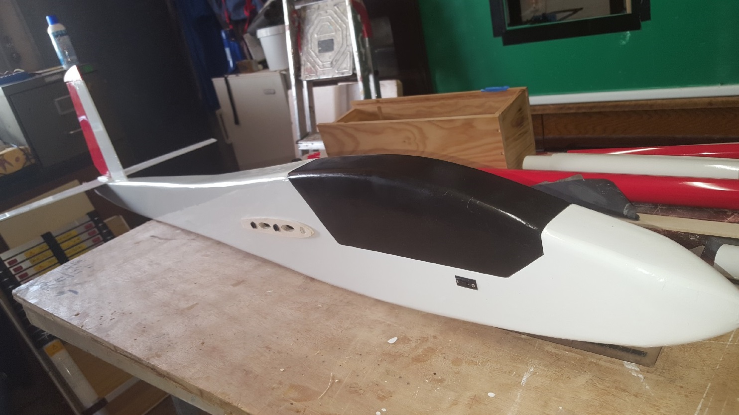

Fuselage presque terminé y a plus qu’a adapter les ailes.

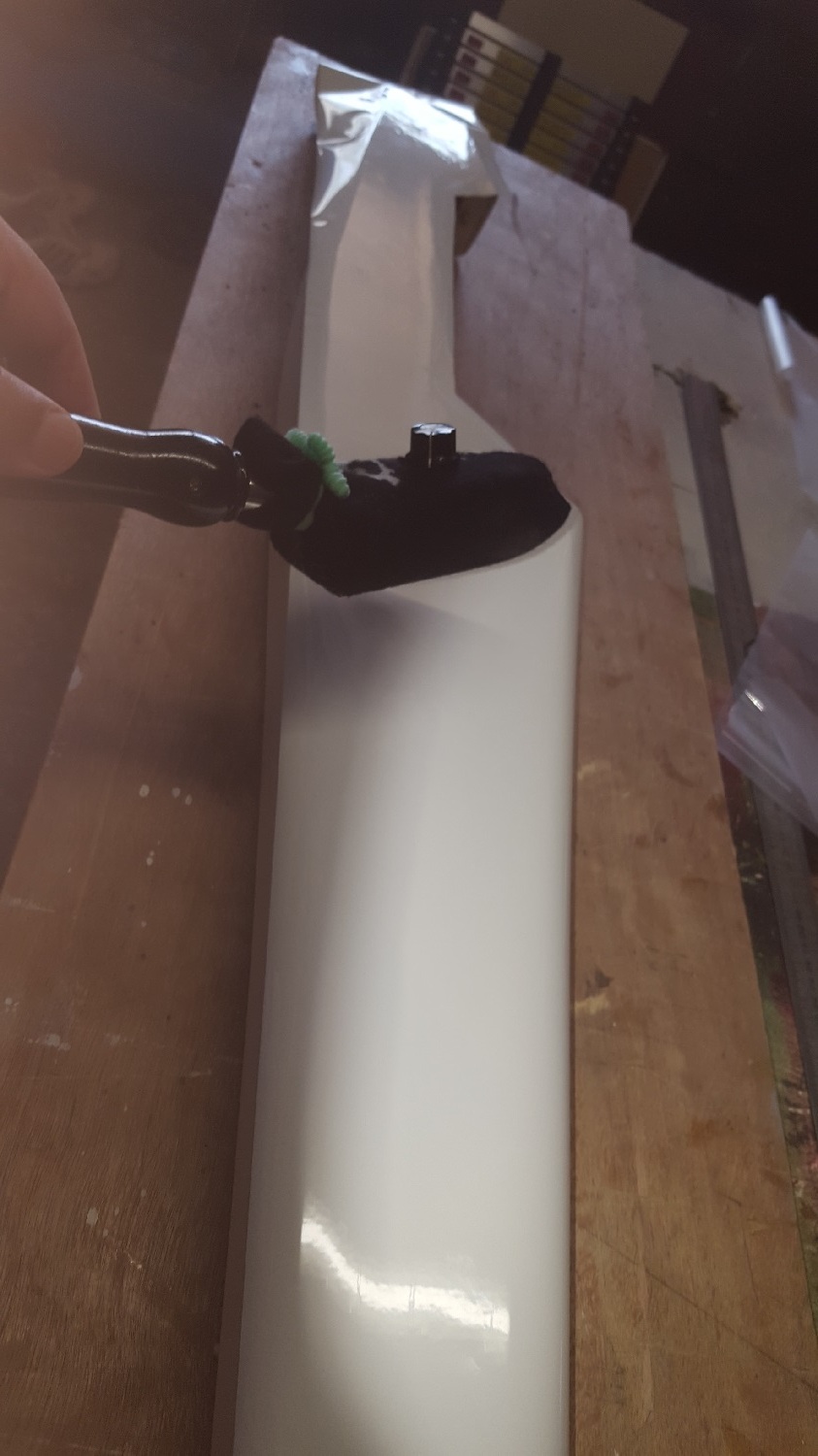

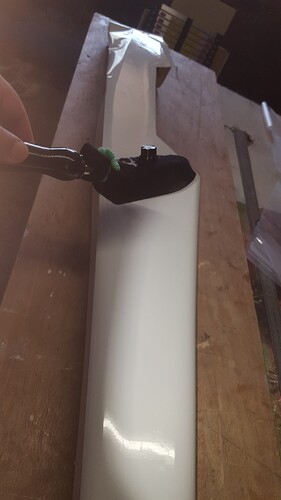

Je viens d’arrondir les arrêtes et le rendu esthétique me plait assez.
Ce qui me plaît moins c’est que je me demande maintenant comment je vais réussir à entoiler proprement ces parties arrondies… :thinking:
Et moi qui était satisfait d’avoir trouvé au fond de mon garage un grain de 120 :slightly_frowning_face:
T’inquiète pas pour les parties arrondies, le film est thermoretractable donc il prend les formes.
Découpe des dentellles quand les courbures sont prononcées.
Fais des essais et n’aies pas peur de défaire pour recommencer. Si tu veux un coup de main n’hésite pas
Super travail Gégé.Tu me diras ce que tuas utilisé comme enduit cellulosique, je ne sais pas ce que c’est
C’est sympa!
Je vais faire et si je ne suis pas satisfait du résultat je te solliciterai.
Paul, je ne fais pas parti de ceux qui mettent de l’enduit cellulosique. Si tu retrouves les questions posées par Dominique à ce propos, tu comprendras que je n’en ai pas besoin, mes avions cassent avant que l’entoilage ne se décolle :cold_face:

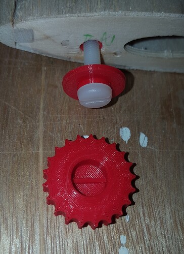

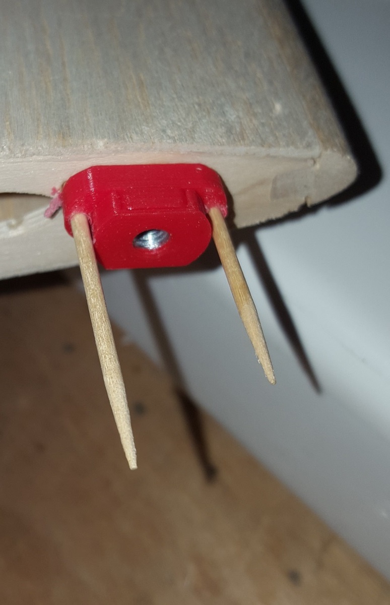

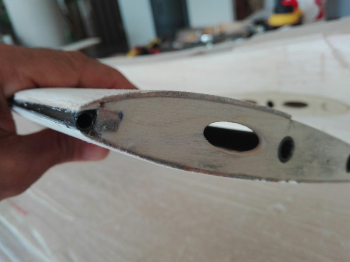

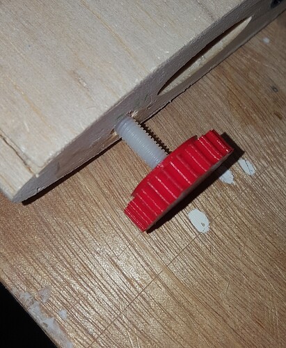

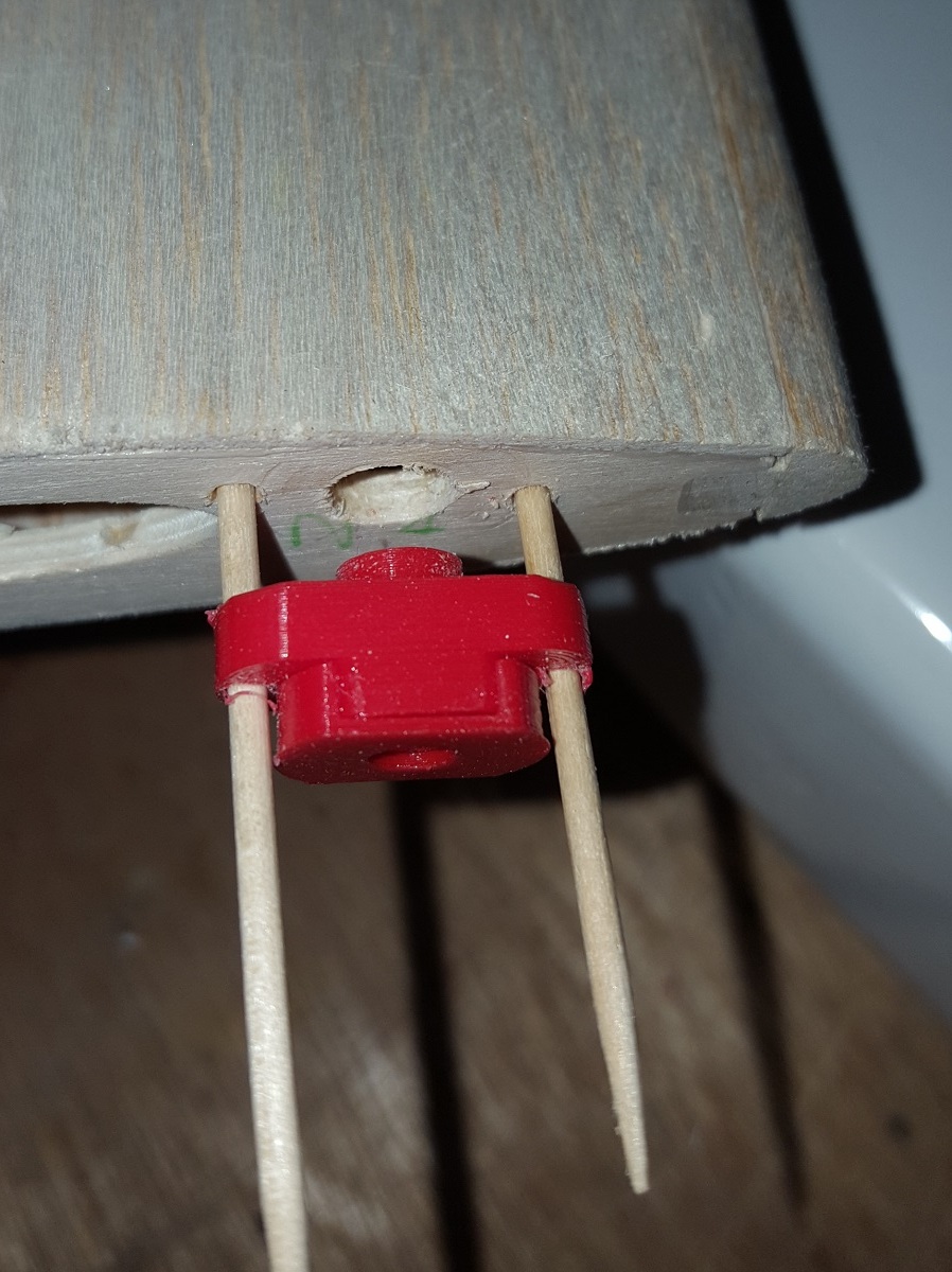

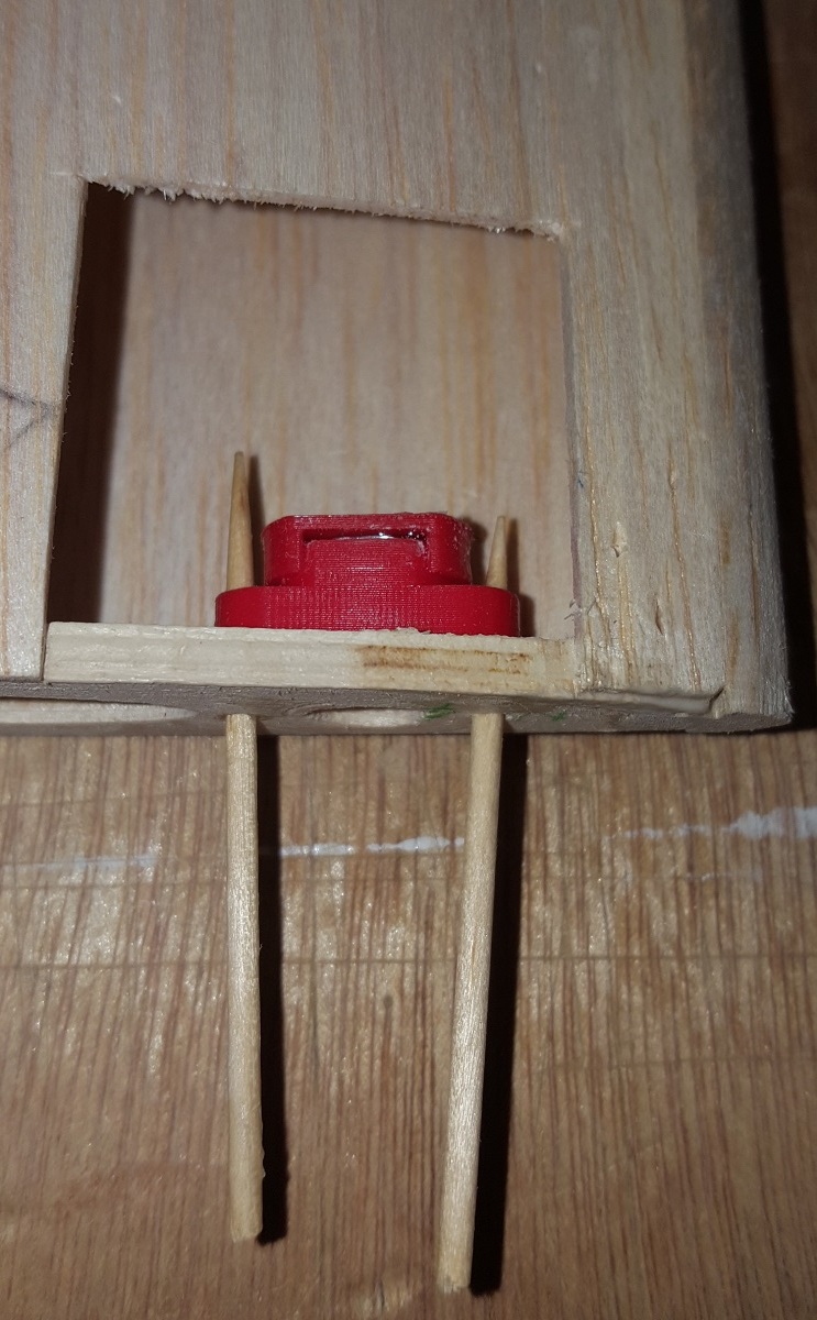

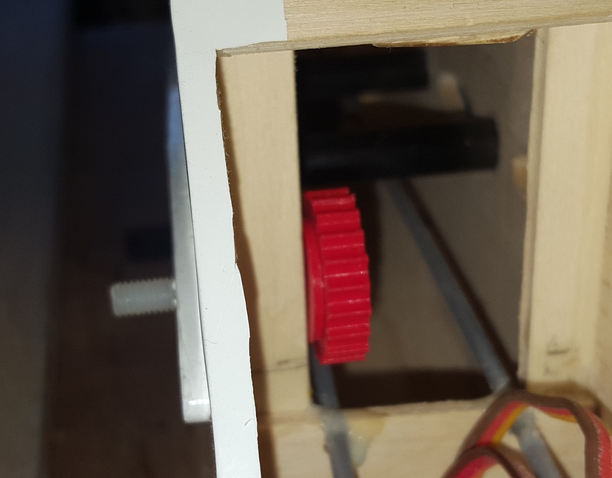

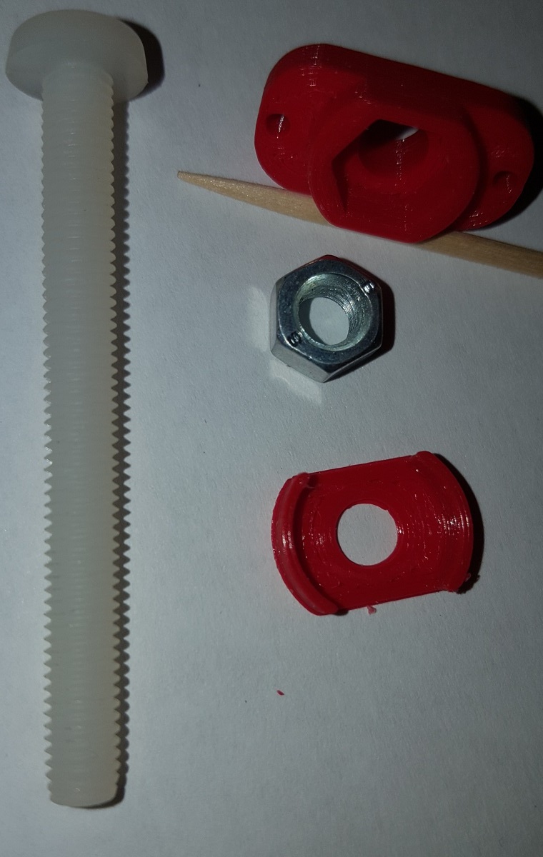

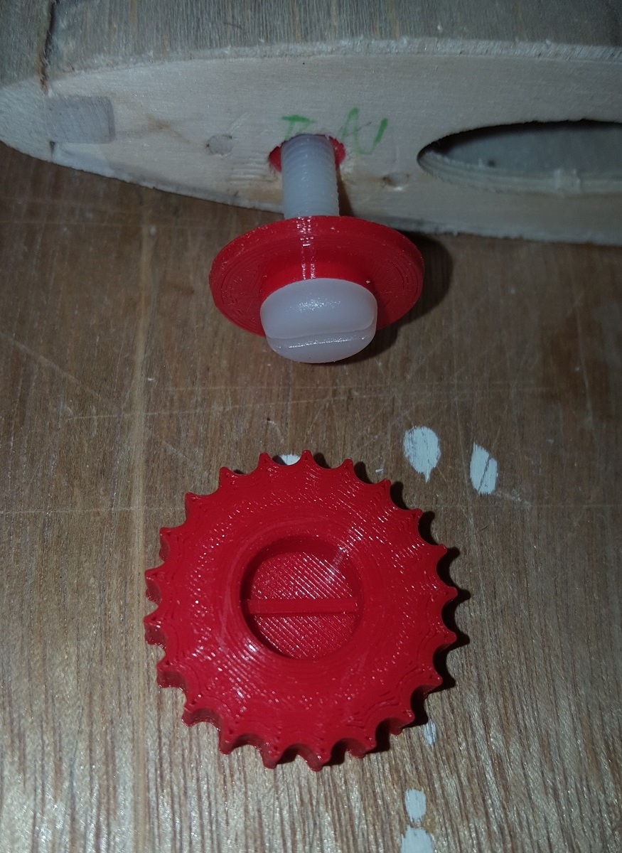

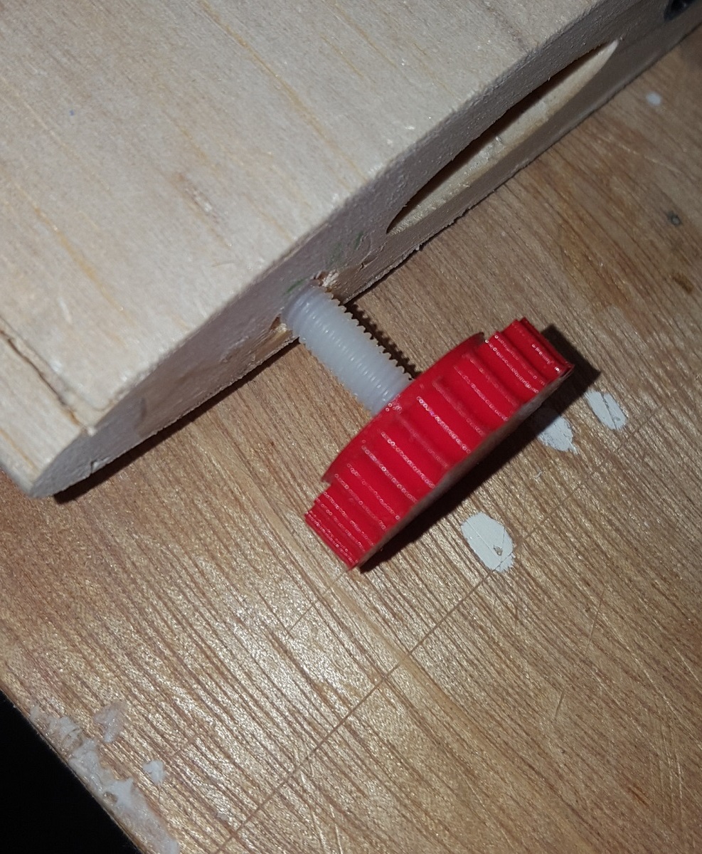

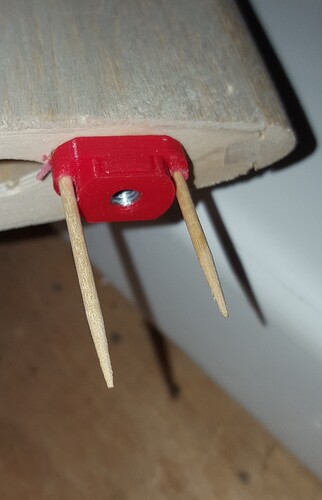

C’est décidé la fixation des ailes sera mécanique
Attention il faut mettre la vis en place avant de coller la roue denté
Voilà un système ingénieux, et pratique (montage à la main) !
C’est une conception perso ?
oui
Génial ton système !
Très bonne idée, je pense que je vais te suivre.
Bravo.
:wink:
Pas tout compris :frowning:
C’est du démontable ?
Si oui
Pour le femelle ok
Pour la vis male, tu as une roue crantée, coller au filetage blanc ?
Et pour visser, tu fais comment, ?
Non Vincent tu n’as pas bien regardé. C’est très simple ce système. La roue sera collée à la tête de la vis. Puis elle sera actionnée par un système à 4 poulies mise en lien par un ressort hélicoïdal qu’il fabriquera sur sa CNC dès qu’elle sera prête.
Mais non je vais embaucher un schtroumf mécano
:rofl: :rofl: :rofl:
