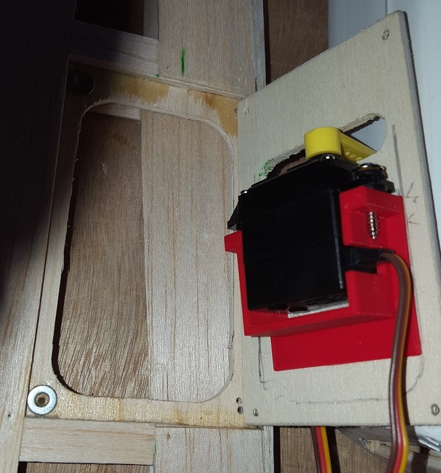

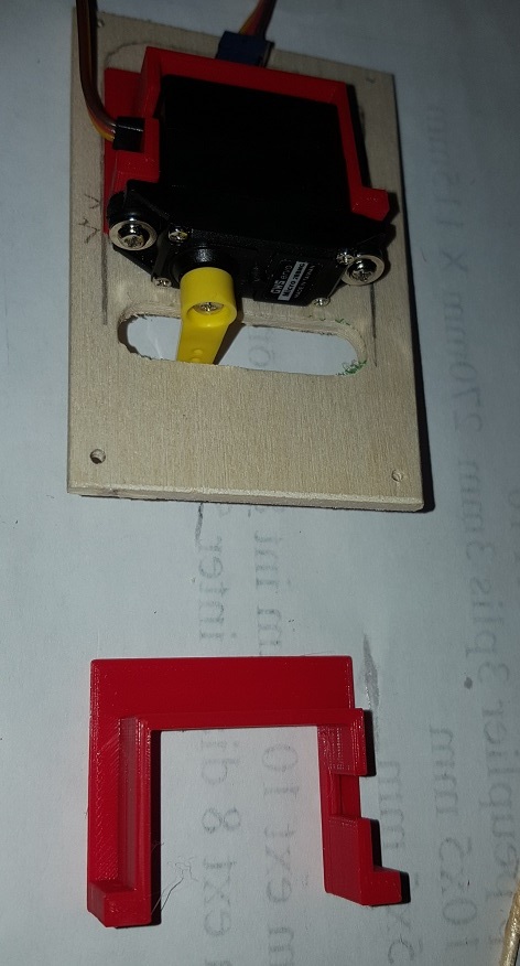

montage des servos dans l’aile
réglage de la hauteur de la plaque avec quelques rondelle

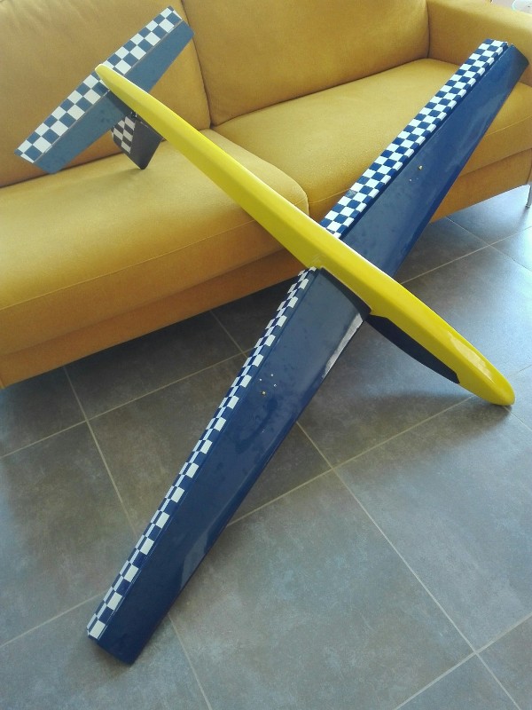

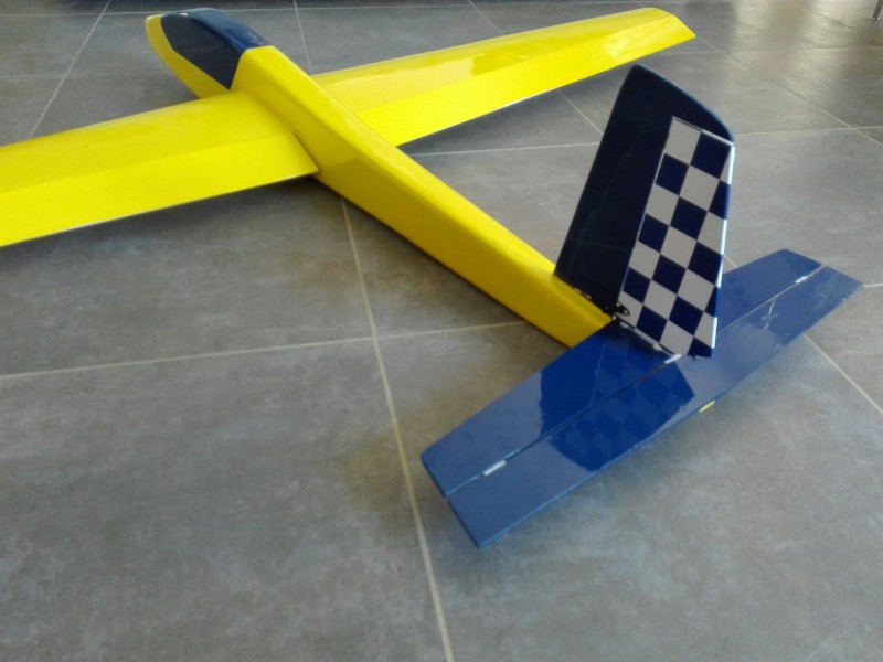

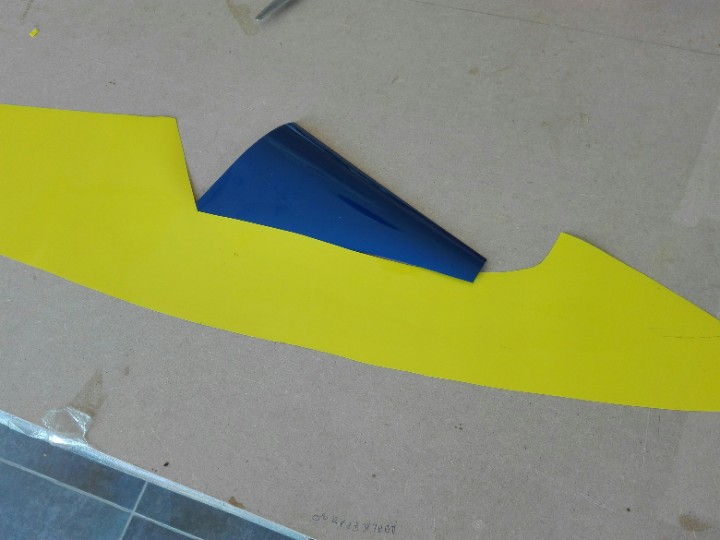

Après quelques petits tests de couleurs
je me suis lancé dans l’entoilage du fuseau puisque c’est ce qui m’inquiétait le plus. Finalement, après que Patbil m’ai conseillé de faire ça en 4 morceaux, un pour chaque face, ça m’a paru aussi « simple » que le reste…
Comme je suis assez satisfait du résultat, je le diffuse :smiley:
Me reste à poser les commandes des ailerons et faire les réglages…
Super travail !
Mes ficelles et caleçons.
Non. Heu…
Mes félicitations :rofl:
Bravo Gégé,
Belle machine :+1:
L’entoilage, c’est génial, car ce n’est pas si compliqué, et franchement, quant tu passes des heures à coller des bouts de bois ça avance pas, avec l’entoilage en une heure, pof, ça a de la gueule.
Bravo Gégé, il semble superbe, et crois-moi les défauts d’entoilage que tu as peut-être fait et qui ne te satisfont pas, souvent, il n’y a que toi qui les vois, vu que tu as galéré dessus, mais les autres voient le travail dans sa globalité, et ne les verront pas.
Bravo, il est tout beau !!
Et il a l’air très propre.
Re bravo. :+1::grin:
