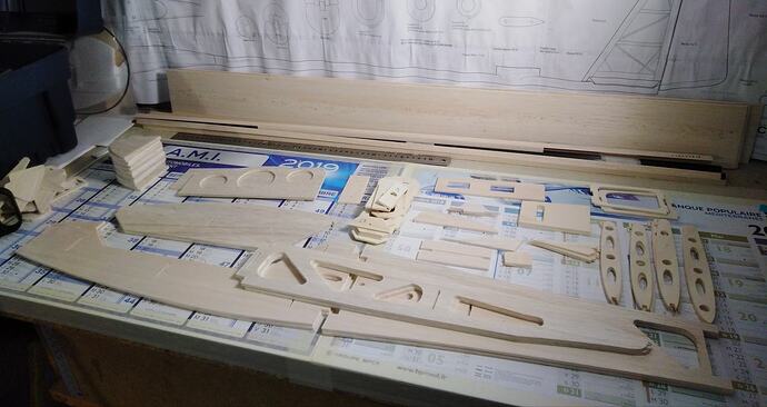

Je vais commencer par le fuselage.
Tout d’abord il faut détacher toutes les pièces des dépouilles et les ébavurer.
Au bout d’une paires d’heures c’est chose faite.
Ensuite a l’aide du plan je repère le maximum de pièces .
Pour finir pour aujourd’hui le fait un petit montage a blanc des couples du fuselage pour commencer a réfléchir par quoi je vais commencer.

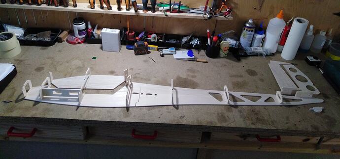

Passons au montage,la première chose à faire c’est d’assembler les 3 parties de chaque flanc bien a plat.
Ensuite ,les couples, j’ai choisi de les coller en deux fois :
C2,C3,C4,C5 et C10 en premier car il ont la même largeur ils se collent donc bien perpendiculaire aux flanc.
Ne pas oublier la platine servos.
Et une fois sec on peus coller l’autre flanc.
Les couples C1,C6 et C7 sont collé sous presse en vérifiant bien que le fuselage ne soit pas tordu.
Désolé, j’ai perdu les photos de cette partie. (un virus peut être).
A coté j’ai aussi assemblé la verrière et je l’ajuste a la cale à poncer pour que les trous des aimants à arrière et se prévu pour l’ergot se centrage à l’avant corresponde bien.
Et je maintiens la verrière sur le fuselage avec de l’adhésif.

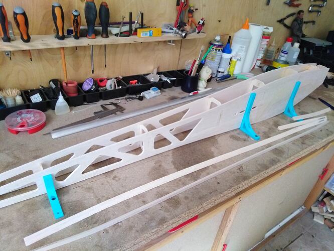

Et j’ai pré-formé les baguettes inférieure du fuselage ,se n’est pas indispensable mais j’aime bien le faire ,ça facilite le collage.
Pour ça, je visse une série de cales qui reprenne la forme du fuselage sur mon établi ,je mouille mes baguettes a l’eau chaude, je les laisse l’imbiber une bonne demie heure et je leur fais prendre la forme en les maintenant avec d’autre cales.
Les cales que j’ai utilisé, je les ai dessiné et imprimé pour l’occasion.
Je peus bien sur les prêter a qui les veut mais c’est pas évident de se voir en ce moment.
On peus très bien utiliser des petits morceaux de tasseau à la place.
Pour être sur que mon fuselage ne soit pas tordu et pour qu’il ne bouge pendant les opérations qui vont suivre .
Je trace l’axe et les cotés sur l’établi et je le maintiens à l’aide d’équerres.
Je peus venir coller les baguettes que je maintiens en position avec quelques épingles!
