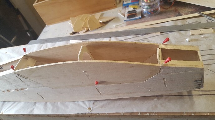

Construction fuselage suite
vous remarquerez les cales mis dessous garder l’axe du fuselage parallèle au chantier.

Pas trop mal
Ajustage et vérification de la position du support plan fixe puis collage
La suite au prochain numéro :smile:
