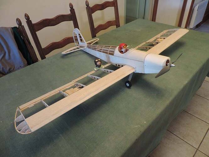

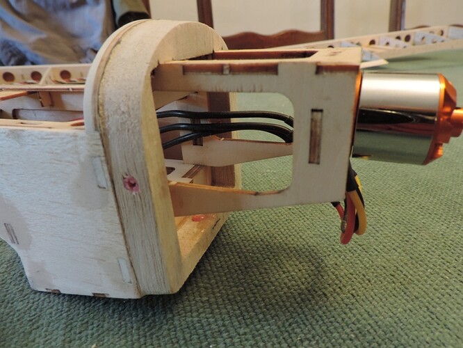

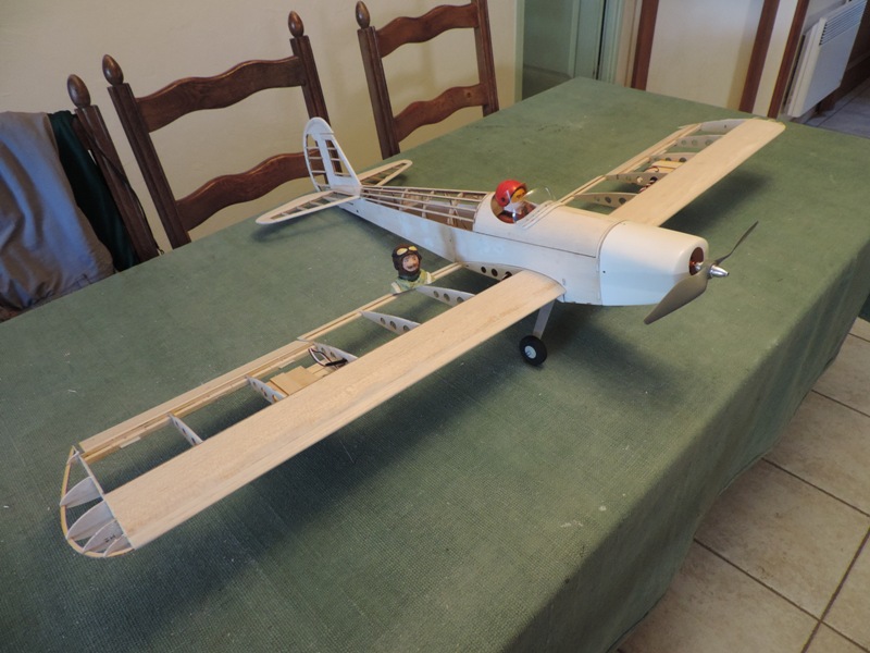

Je suis sur le point de terminer la structure de mon space walker. J’ai eu quelques soucis avec la fixation de l’aile, du cockpit, et notamment du capot moteur car rien n’était prévu dans le kit. Pour le capot j’ai collé 2 morceaux de planche de balsa de 6mm que j’ai ensuite découpés au profil du fuselage avec 4 petites chevilles plastique collées pour les vis. Je suppose qu’il y avait mieux à faire mais bon…
En fait je suis prêt pour l’entoilage. Gros soucis en perspective !!!
Vous remarquerez les pilotes « sculptés » dans du polystyrène. Celui au poste de pilotage c’est moi le « sculpteur », le pilote de réserve sur l’aile c’est ma femme qui l’a réalisé. Peut-être va t-elle se mettre à l’aéromodélisme après tout !

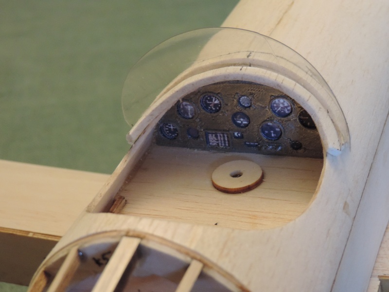

Merci à Robby pour le magnifique tableau de bord qu’il m’a imprimé.
Il me manque à placer le manche qui servira en même temps de fixation du cockpit.
