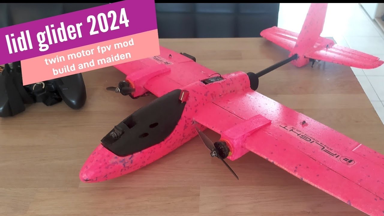

Tu as raison, je suis en train de monter mon Lidl en version avion. J’aimerai qu’il soit un peu nerveux du style celui de @Casto en 4s.
J’ai un moteur 2201 et un 3548 de 1100kv
une petite vidéo d’un Lidl bimoteur: Construction et vol

Sympa celui-là! Il a l’air de bien voler en plus. :ok_hand:
Tu as déjà les références dans la vidéo :slight_smile:
Moteur en 2838 de 2810kv, le contrôleur en 45A et l’hélice doit une 6x6 ou 7x6 environs.
