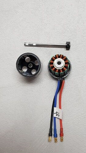

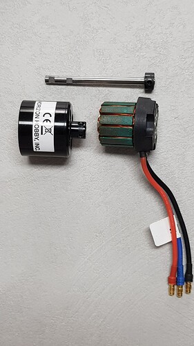

J’ai réussi à désaccoupler le stator et le rotor en extrayant l’axe du moteur.
L’axe ne paraît pas faussé.
Pour le reste du démontage, je ne vois pas comment faire, et je me demande si c’est utile…
Peut-être pour accéder aux roulements à billes?
Je joins deux photos à tout hasard.
Mais je pense que j’apporterai la bête demain soir au Stade pour la WNF hebdomadaire.
PS: Rien de particulier à l’intérieur, je veux dire, pas de corps étranger, pas de rayures suspectes, bref tout paraît en bon état, sauf que…
Si je vois bien, tu as un roulement qui est attaché à l’arbre, il faudrait le retirer afin de faire rouler l’axe sur une surface plane pour vérifier sa rectitude.
Sinon, la partie bobinée ne se démonte pas plus, tu peux juste t’aider de l’axe ou d’une tige en métal pour tapoter le second roulement et le sortir.
Il ne me semble pas voir de traces de frottement entre ta cloche et le fer doux des T de bobinages, donc, il est possible que le problème vienne des roulements effectivement.
A la limite, si l’axe est bien droit et que la cloche ne parais pas avoir frotté. Tu peux vérifier si les roulements tournent correctement, sans heurts. Si ce n’est pas le cas, avec un pied à coulisse, prendre la mesure des roulements et en commander chez 123 roulements ou roulements-courroies serait judicieux. Cela arrivera peut-être plus vite que ton moteur complet.

  • Concernant l’axe moteur proprement dit: je ne parviens pas à démonter la bague (car c’est une bague et non un roulement) attachée à l’axe; en effet la petite vis BTR à empreinte Allen qui la maintient en place est indémontable: la clé de 1.5mm est trop petite et la clé de 2.0mm est trop grande; ce qui est surprenant, puisque les autres vis Allen qui sont présentes sur le moteur sont en 1.5mm. A tout hasard, j’ai essayé avec des clés Allen US; pas mieux: la 1/16" est trop petite et la 5/64" est trop grande. Donc j’ai renoncé à démonter cette foutue bague. J’ai tout de même pu vérifier la rectitude de l’axe en le faisant rouler sur une table en verre, en laissant bien entendu la bague en dehors de la surface du plan de roulement; pas de problème, la partie de l’axe située au-delà de la bague me semble parfaitement rectiligne. La cloche elle, ne semble pas avoir frotté sur le stator car je vois aucune trace de rayure, ni sur les aimants de la cloche, ni sur les fers doux des bobinages.

  • Concernant le porte hélice: je l’ai regardé de très près et il ne me semble pas faussé; ce qui ne veut pas dire qu’il ne l’est pas…
    Il m’est venu à l’esprit que le problème pouvait provenir d’ailleurs: après désaccouplement du moteur défectueux, j’ai observé que la bague (que je n’arrive pas à démonter) située à l’arrière de l’axe moteur n’était pas tout à fait collée au roulement arrière comme visible sur l’image ci-après:
    Elle se trouvait « reculée » de quelques millimètres, de mémoire. Ceci pourrait signifier que lors de la reprise de contact brutal de l’avion avec le sol précédemment mentionnée, les vis BTR qui solidarisent le rotor avec l’axe ont pu un peu glisser permettant ainsi à l’axe de reculer par rapport à sa position nominale. Ceci pourrait expliquer le petit jeu longitudinal de l’axe que nous avons pu constater avec Patbil mercredi dernier après mon retour au sol en urgence, suite à l’arrêt moteur. Il se pourrait donc que, selon la position longitudinale de l’axe, le moteur tourne librement… ou pas. Maintenant qu’il est démonté, je ne peux plus le vérifier, mais je pourrais le remonter, rétablir la situation antérieure et vérifier cette conjecture.
    Je pense que je vais essayer cette expérimentation demain dans la journée. Après quoi, si l’hypothèse émise se vérifie, je rétablirait l’axe à sa position nominale et je disposerai alors de deux moteurs supplémentaires commandés inutilement :imp:

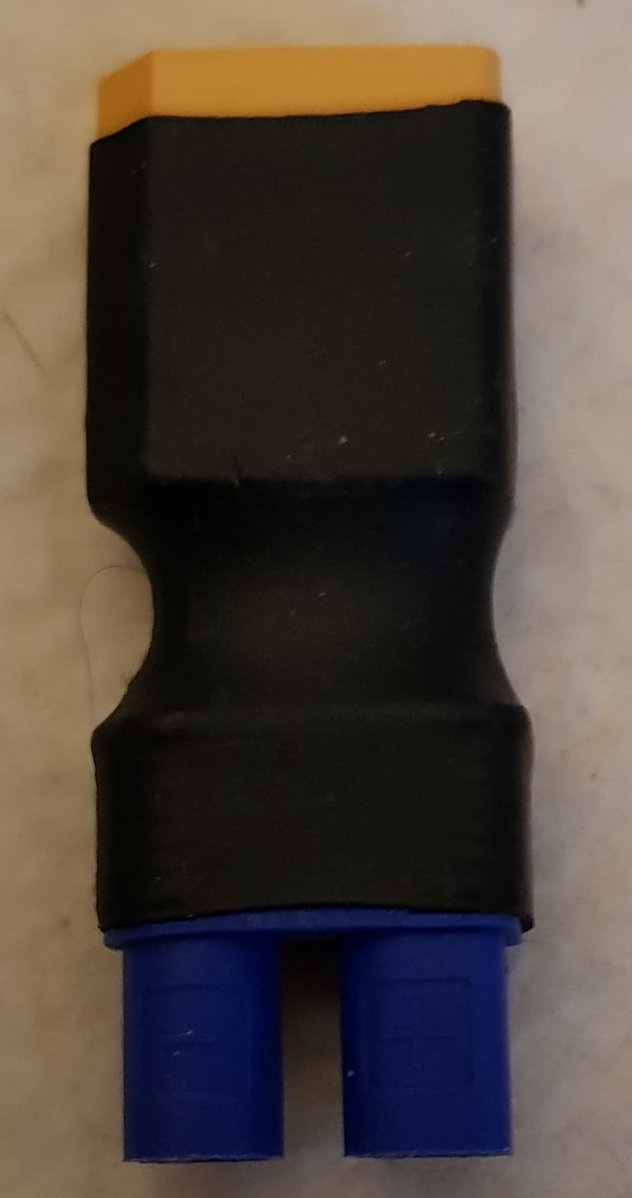

Esque quelqun aurai une fiche bleu EC5 femelle a me passer?
A savoir que normalement EC5 et XT60 sont compatibles, il faut forcer un peu, mais ça rentre.
Peut-être que j’ai un convertisseur XT60Mâle-EC5Femelle.
Si ça t’intéresse dis-le moi, je rechercherai.
Robert (BOB)
Désolé Jean-François, je n’ai pas mieux que ça :
Adaptateur XT60Femelle-》EC5Mâle.
Tout le contraire de ce qu’il te faut.
Robert (BOB)
