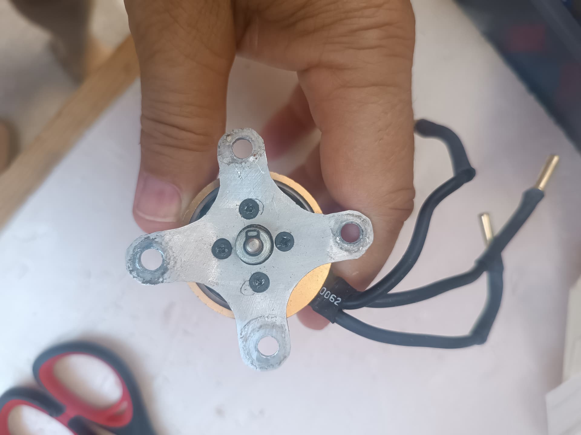

Voici le moteur de mon Mauboussin.
Je voulais changer son support trop light.
Les vis doivent être collées.
J’ai essayé le chaud, le froid pas réussi :face_with_steam_from_nose:!
Si, à foirer les vis, un conseil avant que j’attaque au burin ! :confounded_face:
Percage avec des forets tourne à gauche
Si les vis ont été collées à la cyano, possible qu’en ne chauffant que la vis au fer à souder, bien 5 mn par vis, fer bien chaud, ça pourrait cramer la cyano et débloquer le tout.
Je ne dirai que 2 mots: Marteau, Burin (peut-être colle chaude…)
Si vraiment rien ne fait perçage et taraudage,avec minutie. Pense à enlever la cage ext pour éviter de galérer à enlever la limaille sur les aimants
Alors là, je plussoie, quelle galère la limaille dans les aimants, cela peut même bousiller le moteur.
Avec JF et ses empreintes a gauche, on est arrivé à retirer les 4 vis, non sans mal !!!
. Moralité bloquez ces micros vis avec de la cyanolite ou du vernis à ongles, pas avec du frein filet !
