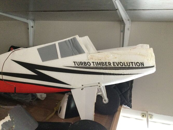

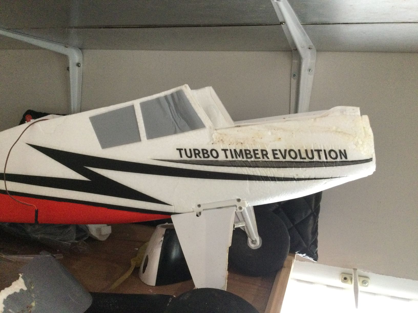

Autre réparation, sur le trainer cette fois ci.
Suite au dernier accident, la mousse du fuselage est par endroit comprimée.
Y a-t-il un truc particulier pour redonner à la mousse son volume initial ? Un peu de chaleur peut-être ?
Merci pour vos tuyaux…
Effectivement
Normalement pour un nez d’avion en Epp on le me dans l’eau très chaude.
Vu l’endroit j’essayerai avec un tissus humide et un fer a entoiler, ou tissu humide et fer sur vapeur.
Pas de chaleur direct.
Plonger dans l’eau bouillante puis lissage de l’EPP avec une grosse cuillère .
Tu peux ensuite le plonger dans l’huile si tu veux obtenir un escargot tout chaud.:wink:

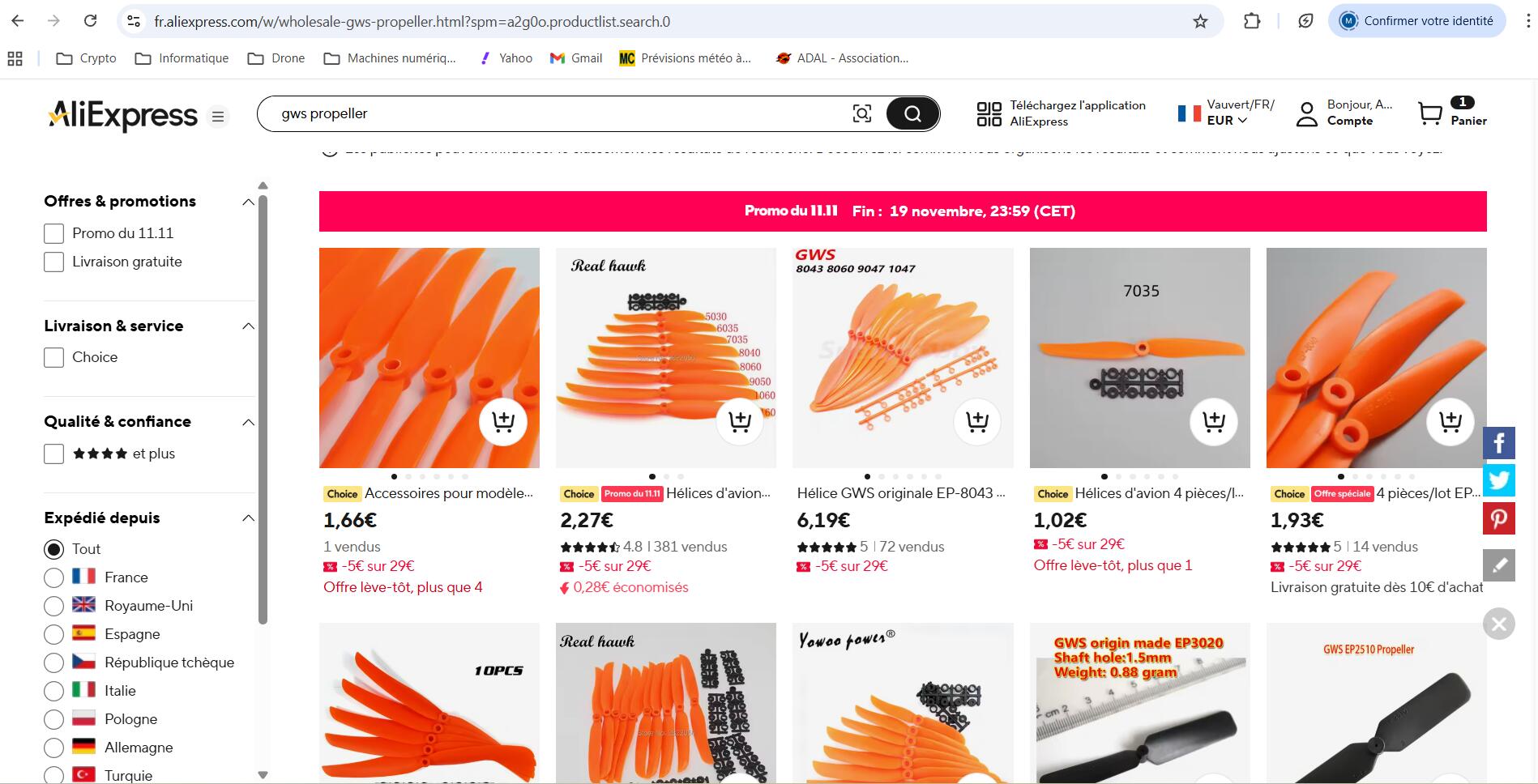

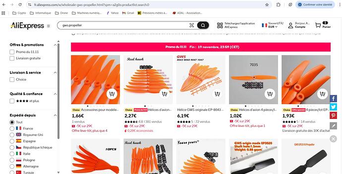

Tu les trouves chez AE…
OOh merci !!
Je vais checker ça !!
