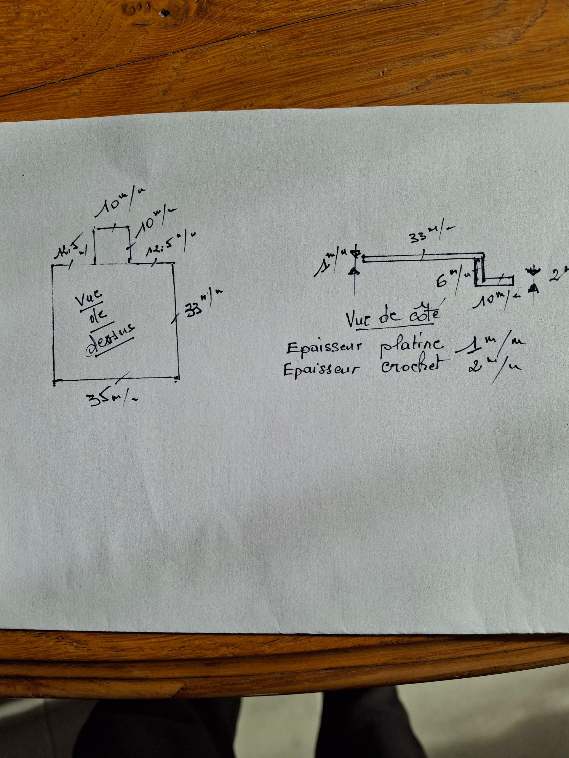

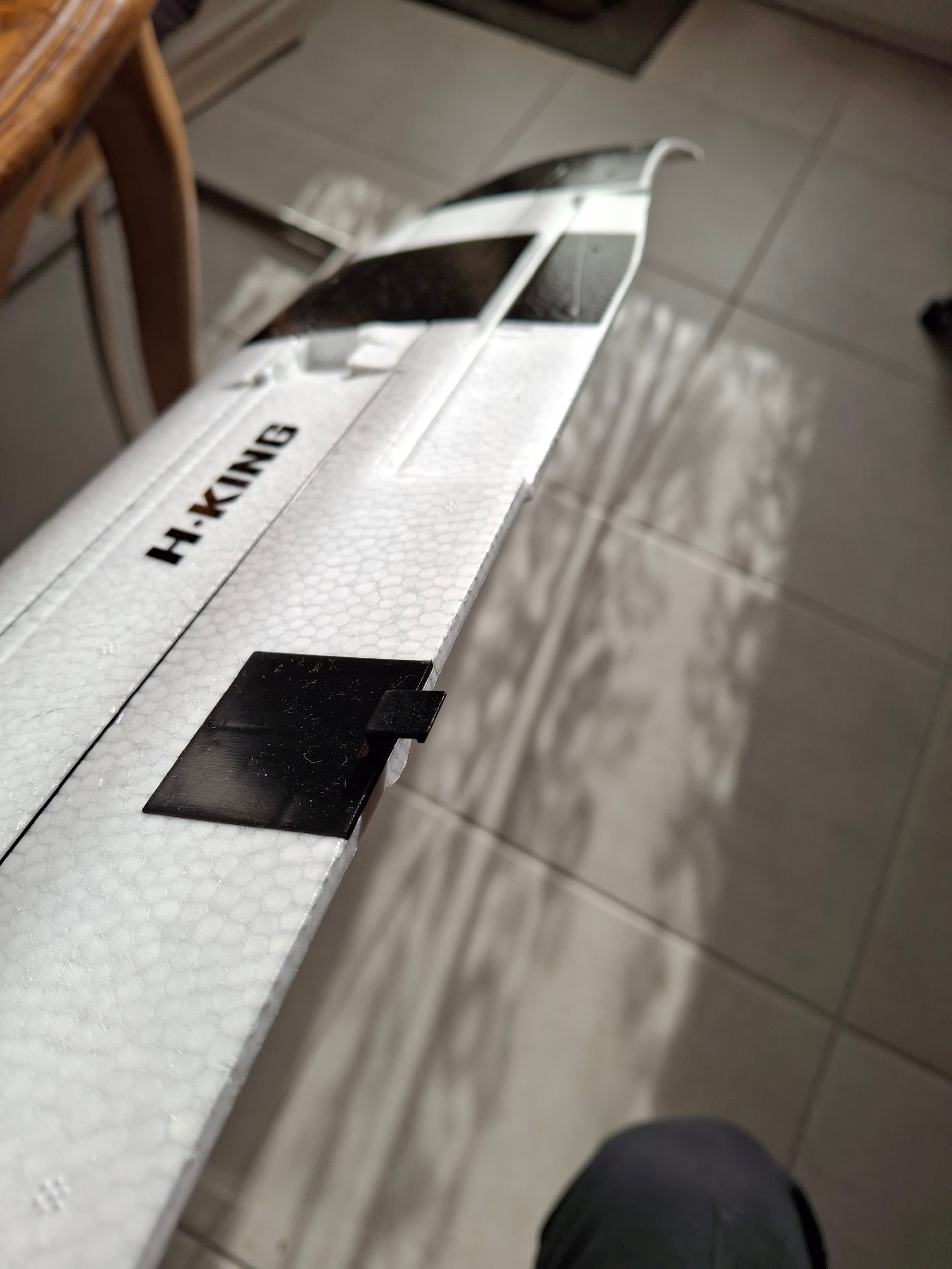

Bonjour
Je souhaiterais refaire un pièce de fixation d’aile du mini planeur “Kinétic” HB que j’ai égaré lors d’un arbrissage.
Si d’aucun pouvait me faire çà à l’imprimante 3D ce serait super Merci

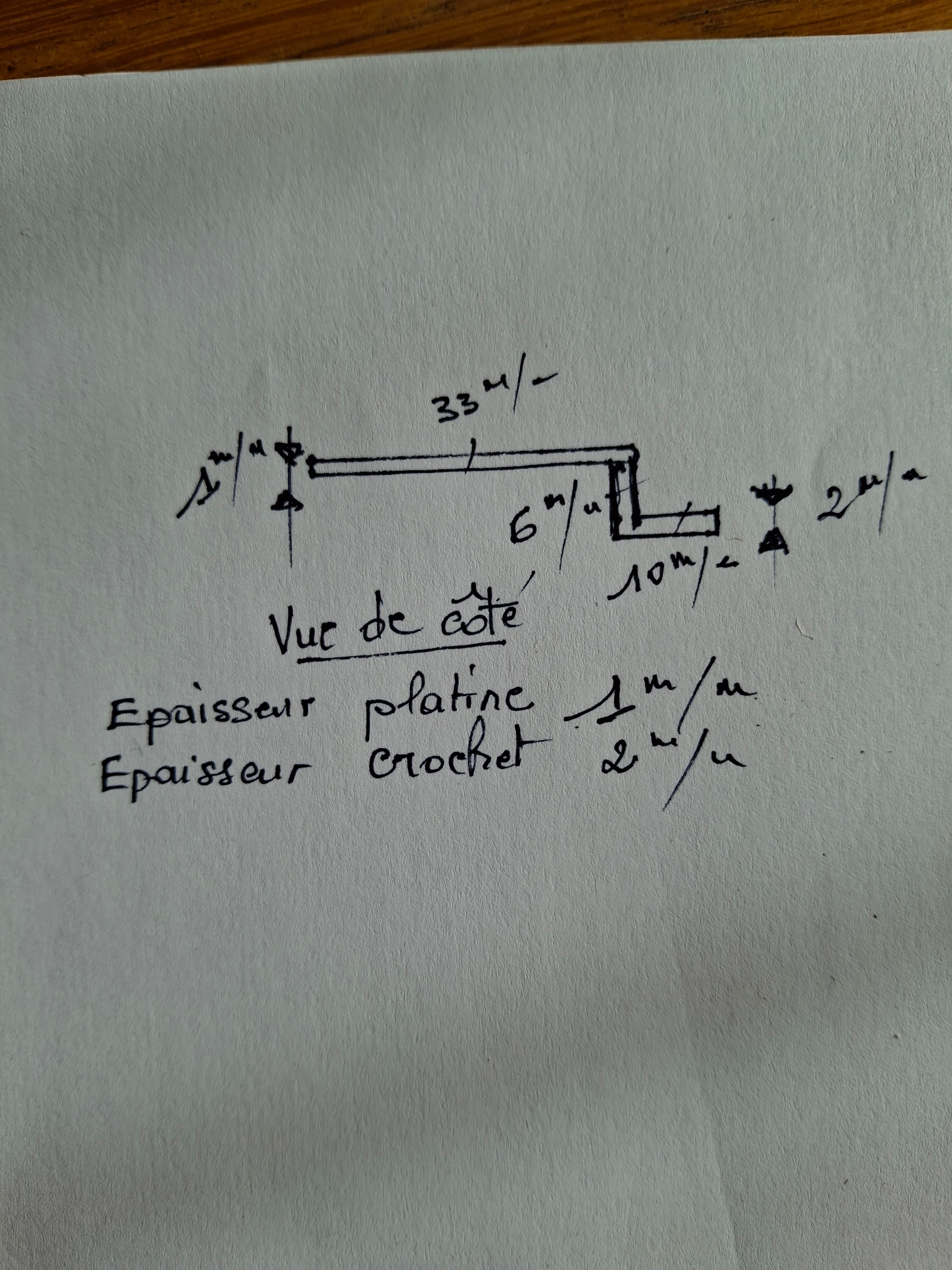

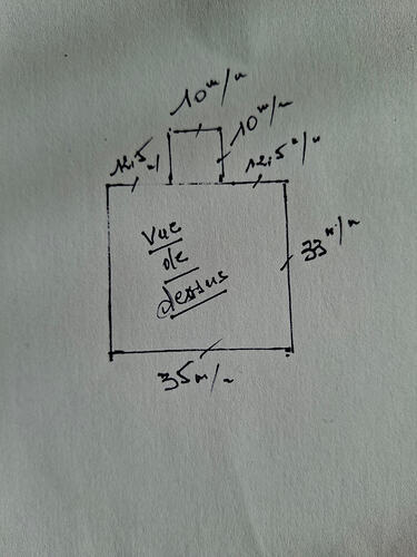

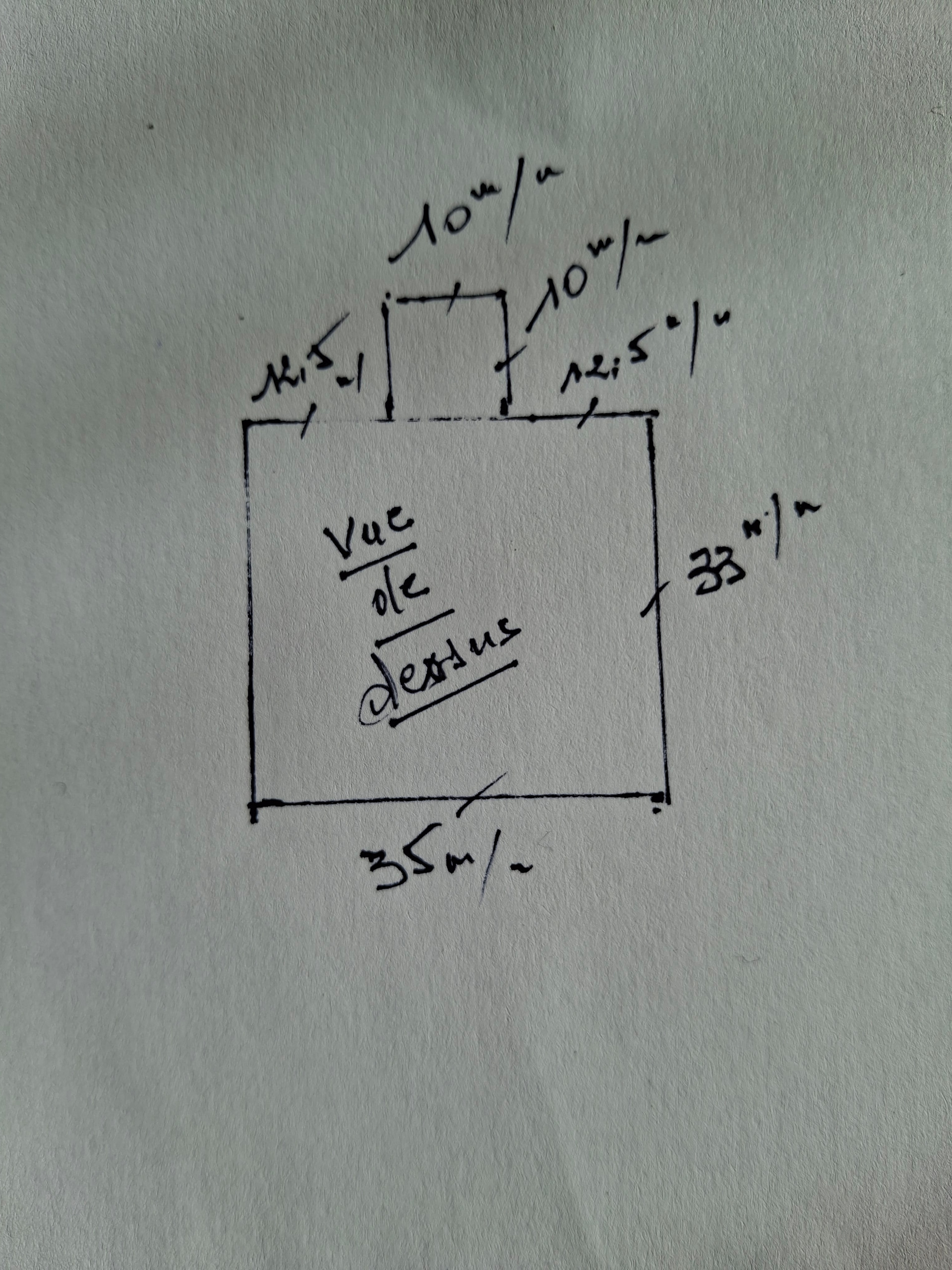

Je te fais le dessin cet après-midi et tu me dis si ça te va..

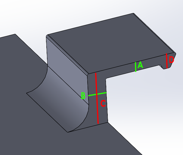

Je vois qu’il manque un détail sur le plan :grin:
2025-12-04 14_40_42-Dépannage entre membres - Vie du Club _ Café du commerce - ADAL
Effectivement, peux-tu préciser les 4 mesures ci-dessous, ça sera plus précis :wink:
Ben alors s’il donne pas tout…
Ça va beaucoup moins bien marcher :rofl:
On fait simple, comme sur le plan, on laisse tomber la photo avec son mini ergot.
Pour reprendre le plan de Greg, A B et D 2mm d’épaisseur et C (hauteur sous platine) 6mm
OK voilà le fichier stl :
kinetic_support.STL (27,6 Ko)
J’en ai imprimé un (à la verticale pour une meilleure solidité), mais si quelqu’un te voit avant moi, il peut te l’imprimer aussi… :wink:
Merci Greg c’est sympa
