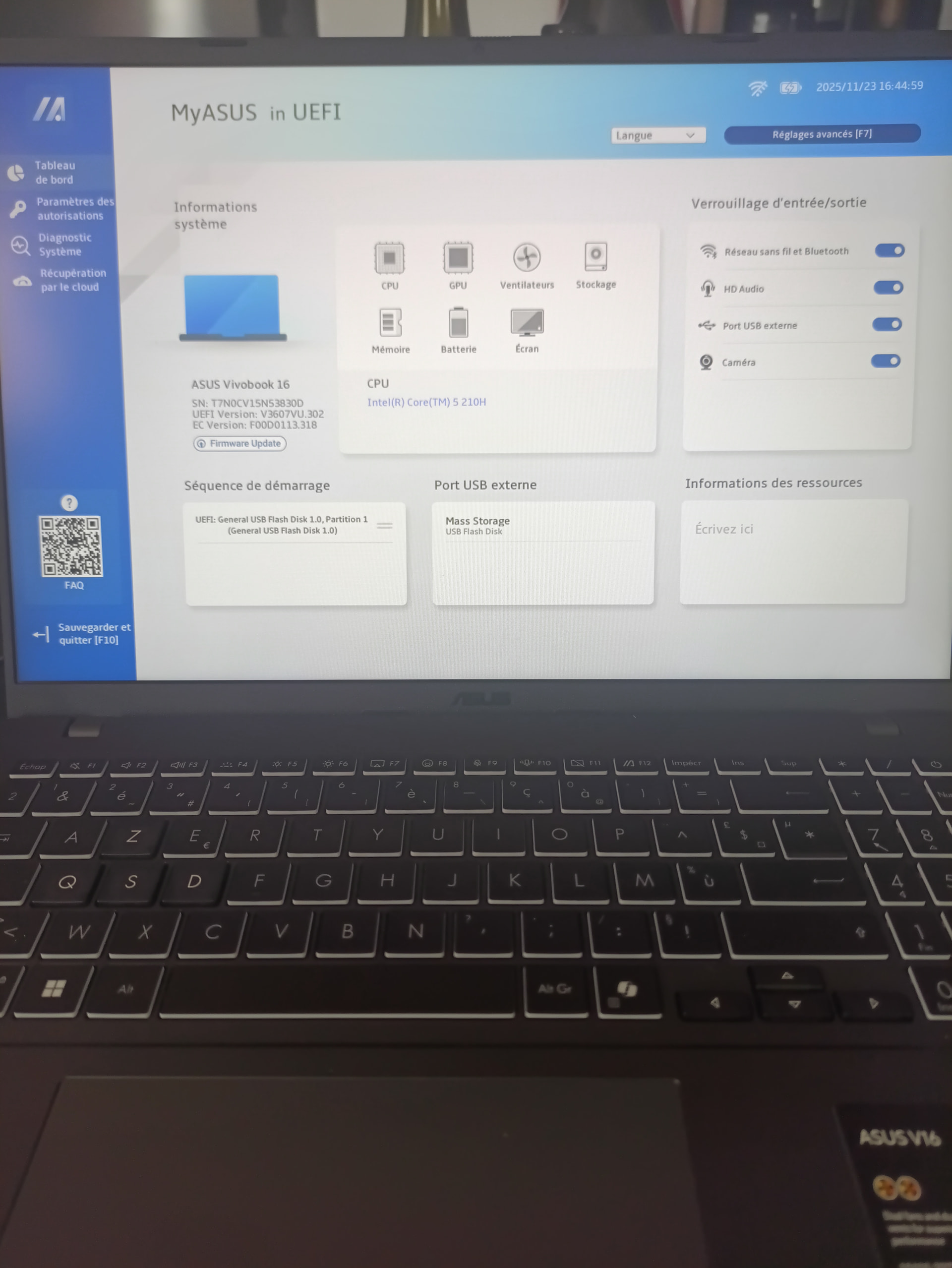

Pc Asus v16 v3607vu
J’ai reçu mon pc sans windows,ça fait 20ans que je n’ai pas installé de windows.
Suite à une vidéo grosbill j’ai installé sur ma clé USB les fichiers dont j’avais besoin voir photo .
mais mon pc ne démarre pas sur la clé mais sur cet écran , j’ai essayé f12 F11 f2
Rien a faire je suis toujours sur cet écran
Auriez vous une idée où ça coince.
parfois c’est la touche F8 ou Suppr
Sinon tu peux me dire les références de ton ordi ou de ta carte mère et je tenterais de te dire quelle touche spammer au démarrage.
En tapotant sur [ESC] (ou [F2]) au démarrage tu dois avoir le menu « Please select boot device » ce qui te permet de sélectionner ta clé USB pour booter dessus.

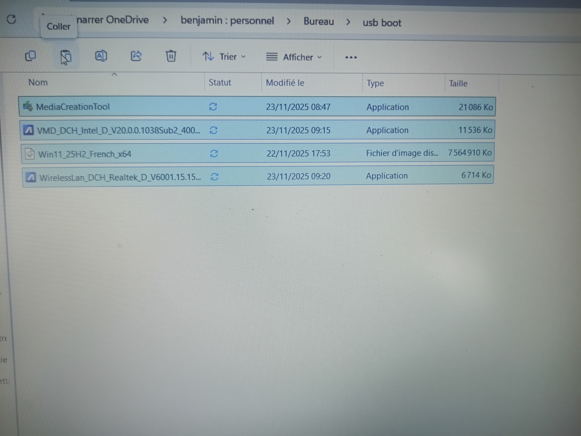

Mais j’ai un doute sur ta clé… Les fichiers que tu montres ne sont pas à mettre sur la clé, il faut exécuter le programme “MediaCreationTool” depuis un PC pour qu’il t’installe les fichiers sur ta clé.
C’est bien ce que tu as fait ?
Je viens de comprendre, moi avoir mis les fichiers tels quel sur la clé et non avoir exécuté le programme windows media creation tool. Pour créer cette fameuse clé
Ma connexion étant pourrie et m’annonce 30 jour de téléchargement je fais voir pour retourner chez un collègue qui a la fibre, au pire j’essaierai au taf demain :winking_face_with_tongue:
C’est bien ce qu’il me semblait ! :rofl:
Mais tu n’as rien à télécharger, le gros fichier ISO est dans le même dossier sur ta photo (Win11_25H2_French_x64).
Sans bonne connexion internet, passe plutôt par “Rufus” pour créer ta clé il permet de le faire en local :
Tu sélectionnes ta clé, ton fichier ISO, et bouton “Démarrer” pour créer la clé bootable !
