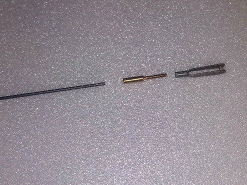

Je suis parti sur des embouts vissables que j’ai soudés sur ma corde à piano.
IMG_20220104_222225
tu dégraisse avant la cap avec du perchlorure de zinc, non ?
pour que l’étain tienne.
Merci Vincent, c’est ce que j’ai pratiqué sur d’autres avions.
J’ai les embouts à souder et les chapes
A tout hasard je demandais au cas ou…
