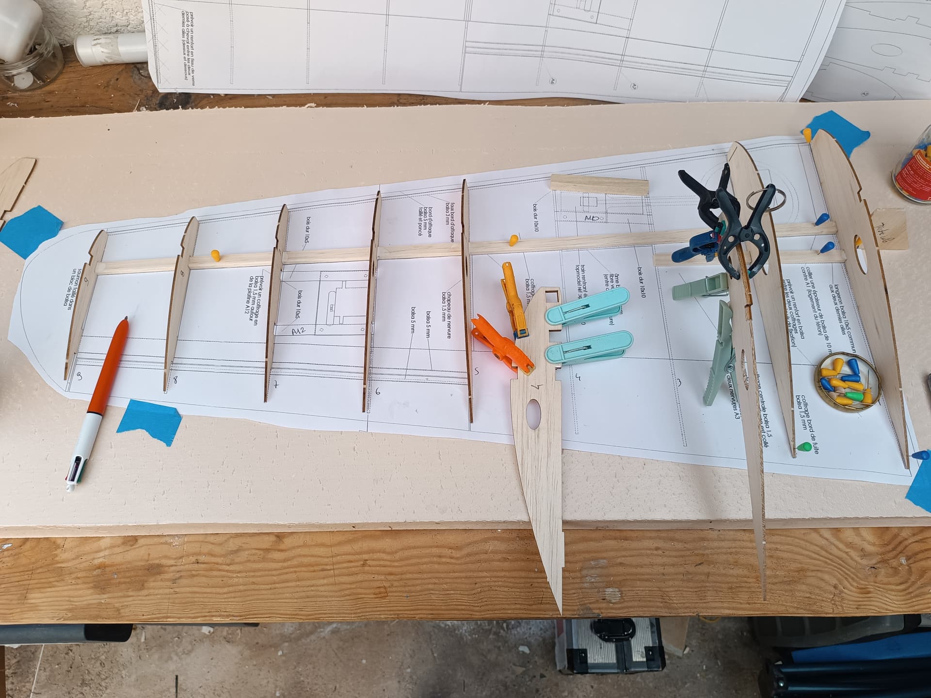

Petit tutosur la construction d,un Dewoitine 520 de Laurent Buyssine.
C’est un short kit.
Pour pas m’embêter, j’ai pris le supplément bois
C’est un avion de 1m45 env. 1m20 de long.

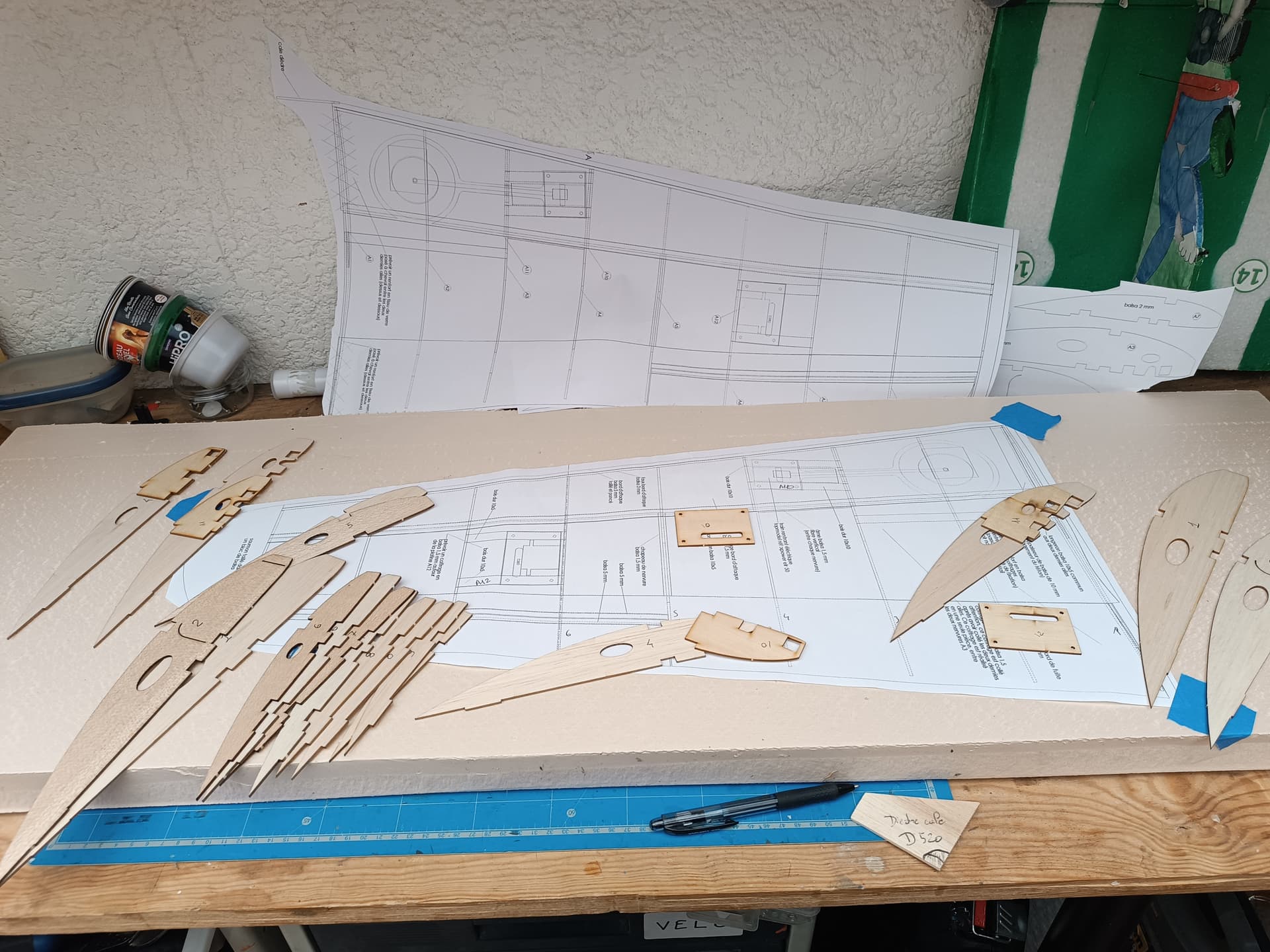

Début on trie
Et j’attaque l’aile
Collage des nervures
Excellent ! Ils sont top ces short kits

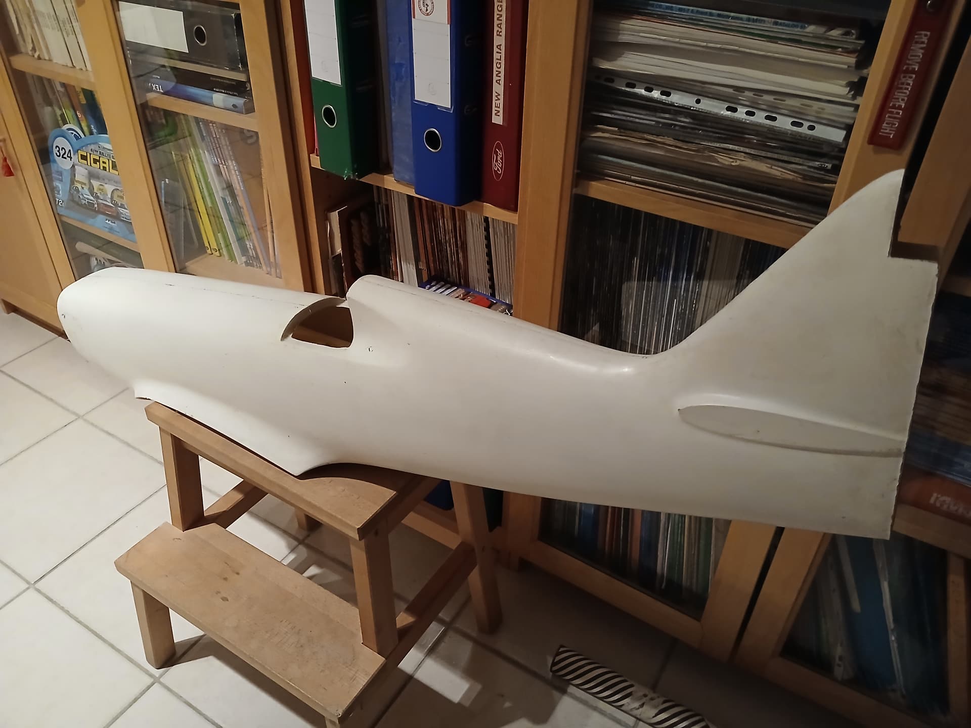

Non seulement le 520 est mon chasseur favori, et quand je regarde le fuselage je me dis qu’il fait m’y’mettre pour faire les ailes…

Le plan du D520 j’en ai un depuis plus de 40 ans, en 1.75, puis le plan MRA en 1m62 est super beau et bien plus precis. Quand je suis tombé sur le.fiselage du 1.62 en fibre j’ai réfléchi environ 1 nanoseconde. Mais depuis pas pris le temps de m’y mettre… tout est bien stocké. Alors de temps en temps je me penche sur la bible…

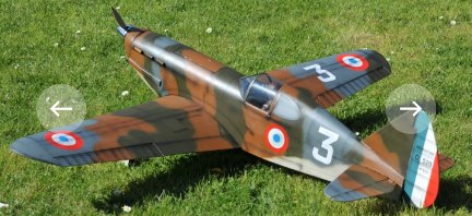

Moi aussi, j’ai un D520, il vient de chez Vmar, je l’ai depuis 2007, date de la vidéo. Cet avion avait la réputation de voler comme une brique et de décrocher sans raison. Avec son 65 Saito qui finira par casser son vilebrequin et être remplacé par un autre Saito un poil plus puissant il vole pas si mal. J’ai du y coller 800 gr de plomb dans le pif. Ça fait au moins 10 ans que je ne l’ai plus fait voler, il lui manque un train rentrant en vrai et j’ai du ré-entoiler l’aile au vu de la qualité de l’entoilage Vmar.
