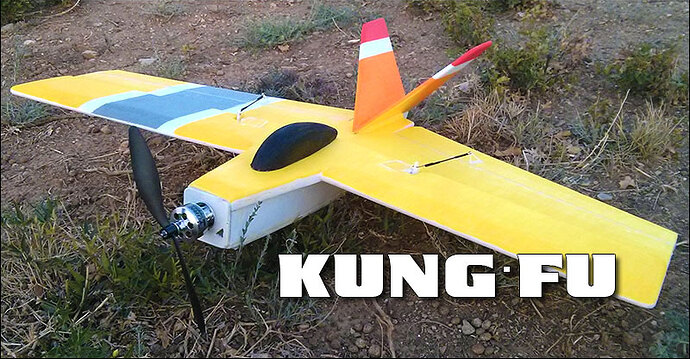

Je vous présente ma dernière « dépronade », la Kung-Fu !
C’est une petite aile de combat (course à la banderole / course au pylône) dont le look original m’avait tapé dans l’œil et qui, sur le papier, m’avait tout l’air d’avoir bon nombre d’avantages, par exemple :
- rapide à construire à faible coût (je m’en suis sorti pour 20 euros tout compris hors récepteur !)
- très stable en vol lent comme en vol très rapide (110 km/h annoncés)
- montée à la verticale impressionnante et taux de roulis élevé (c’est fun !)
- capable de virages serrés et de boucles sans perte visible de vitesse (idéal pour le combat)
- pouvant voler par tous temps
Son profil est un KFm2 (d’où son nom, je suppose ?) et elle a été créée par Thomas Buchwald sur RCGroups.com, auteur de très nombreux plans, dont les « Eddie vs. Otto » (https://www.rcgroups.com/forums/showthre…-free-plan) que vous connaissez certainement.
La page RCGroups dédiée (présentation, montage, photos, etc…) :
https://www.rcgroups.com/forums/showthre…ght=KungFu
et d’autres vidéos :
https://www.rcgroups.com/forums/showthre…ombat-Wing
Une demi-planche de Dépron de 6mm, un plat carbone 6x1 mm et une petite chute de contreplaqué de 4mm suffisent pour sa construction.
Le montage se fait à la UHU-Por pour rester léger, de l’epoxy 5 min ou de la colle chaude pour la cloison moteur, le ponçage au papier de verre grain 120, et la déco au Posca.
Ses caractéristiques et équipement (entre parenthèses, ma config) :
- Envergure : 70cm
- Poids : 300g avec accu (160g à vide/ 270g avec l’accu)
- Moteur : 40 à 50g avec environ 1200 kv (Turnigy Aerodrive DST-1200 1200kV)
- Contoleur : 20A (TURNIGY Plush 25A prise XT60 ; ajouter une prise XT60 et des connecteurs or 4mm)
- Accu : 3S 1000mAh-1500mAh (Turnigy 1300mAh 30-40C)
- Hélice : 7x6 (GWS EP-7060 noires ou jaunes ou oranges)
- Servos : 2x 7-9gr (2x HK15178)
- CG : 125 à 127 mm mesurés à partir du bord avant de la cloison moteur
Hier soir au stade le vent s’étant complètement posé, les conditions étaient idéales pour tester son premier vol.
Vince volontaire pour faire mon lanceur (merci), et Den volontaire pour me mettre la pression en disant qu’avec un profil comme ça, ça ne volerait jamais (mais je l’ai déjà pardonné) ! ![]()
Dès son premier lancé, elle prend son envol et je suis surpris par sa stabilité. Le CG annoncé à 125mm est trop arrière, j’ai dû (beaucoup) trimer à piquer ; il faudra que j’avance un peu plus la batterie la prochaine fois (ou que je passe à une 1500 mAh!).
Effectivement, comme annoncé, ses bonnes capacités de vol lent ou rapide, sa manœuvrabilité, son bon taux de roulis sont là, et c’est un régal ! Je suis pourtant resté en petits débattements, et ça suffit largement…
Après 5 minutes de vol je pose sans problème, comme une petite aile et teste la batterie : un tiers seulement consommé, ça promet des vols de 10 minutes environ…
Que du bonheur cette « Kung-Fu ». ![]()
