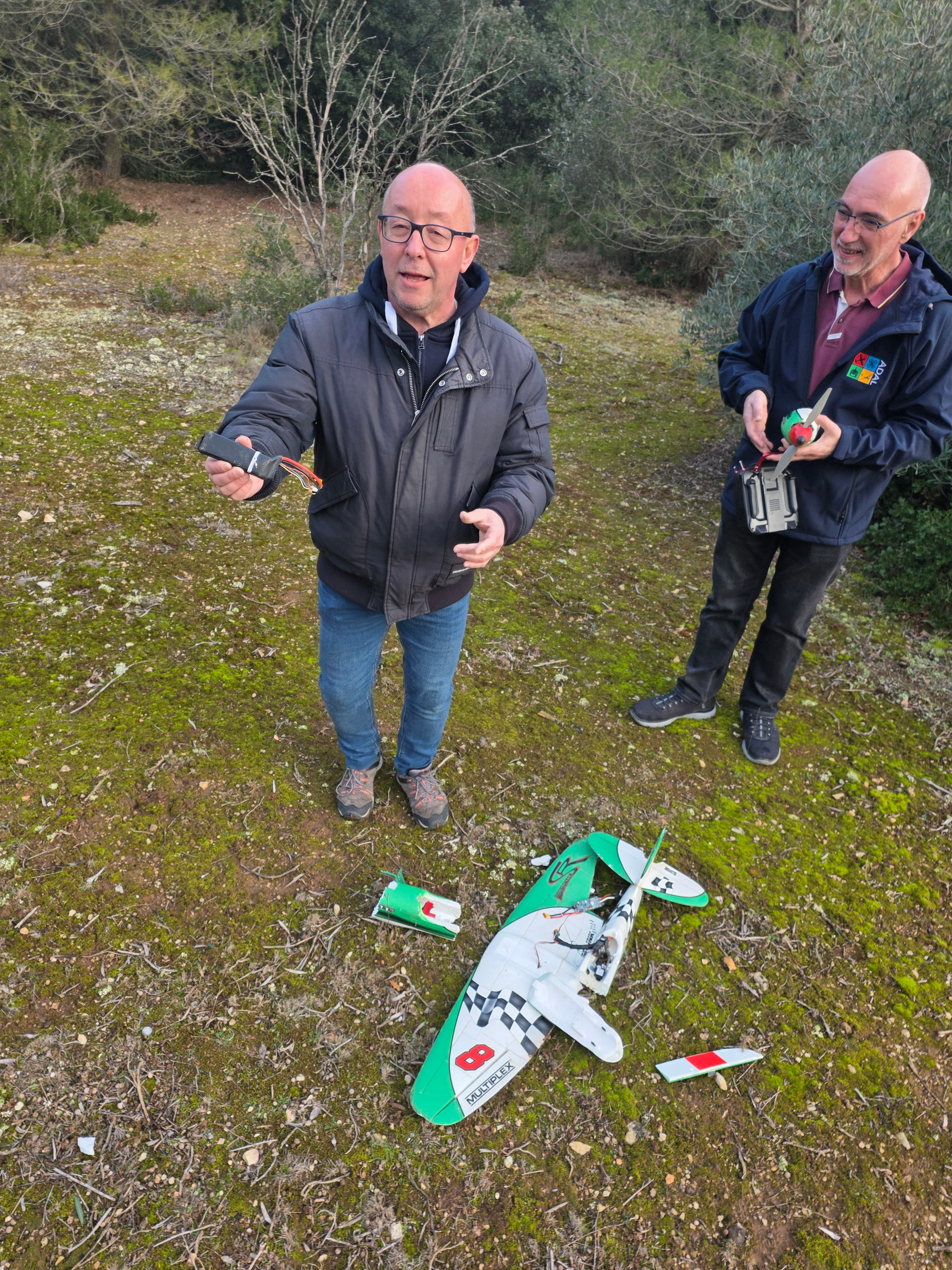

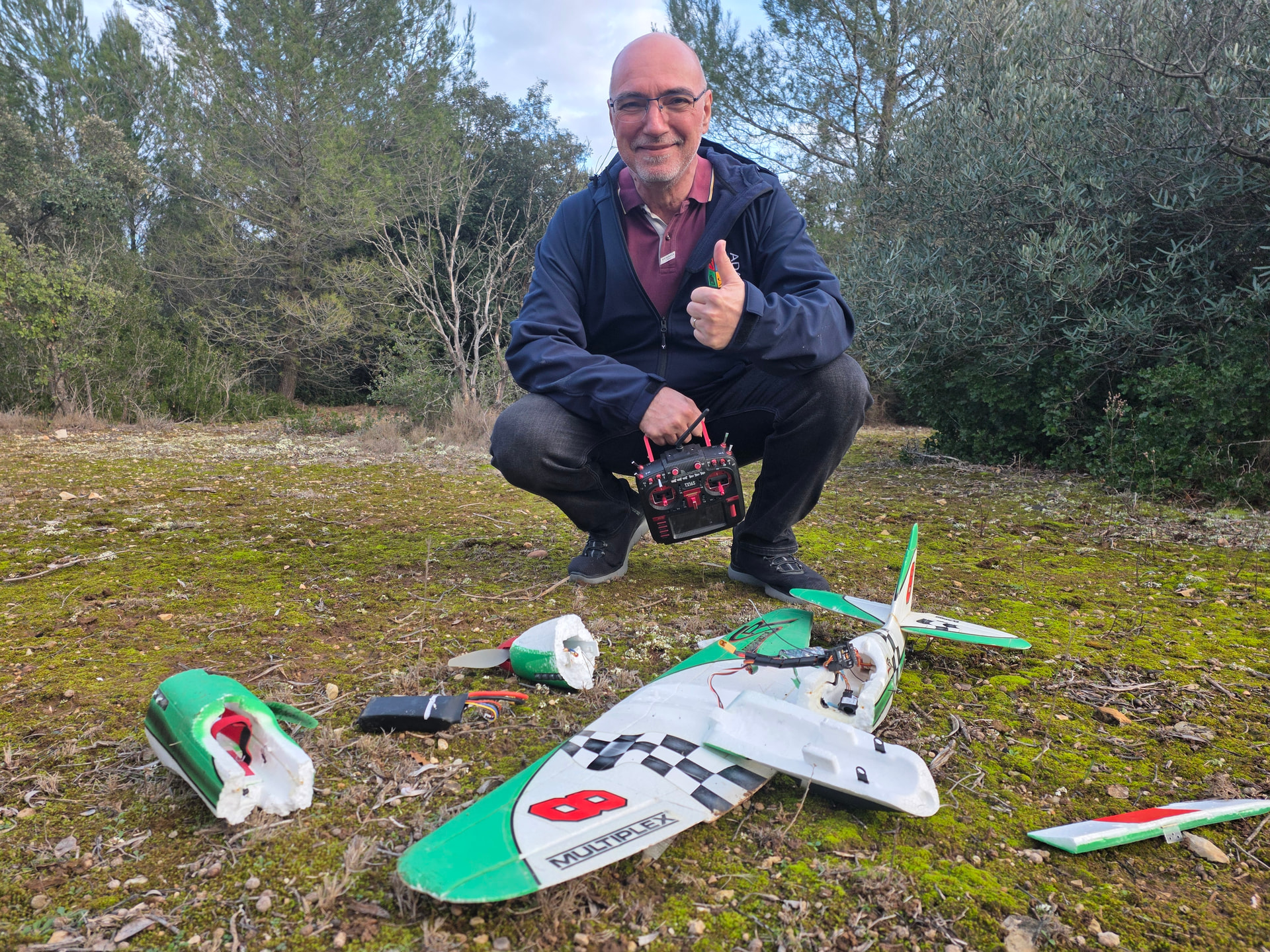

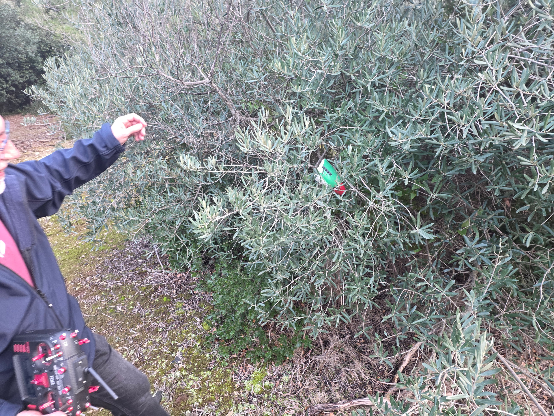

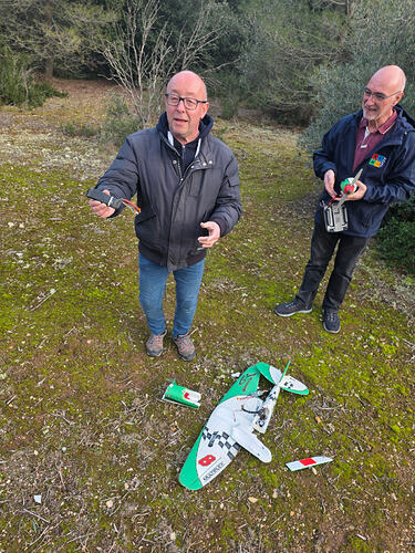

Kris qui éclate son Voltigeur au décollage, Casto qui a traversé un olivier à 200kmh avec le Dogfight (il a été répandu le pauvre….), et Roby qui a perdu de vue son quad :confused:

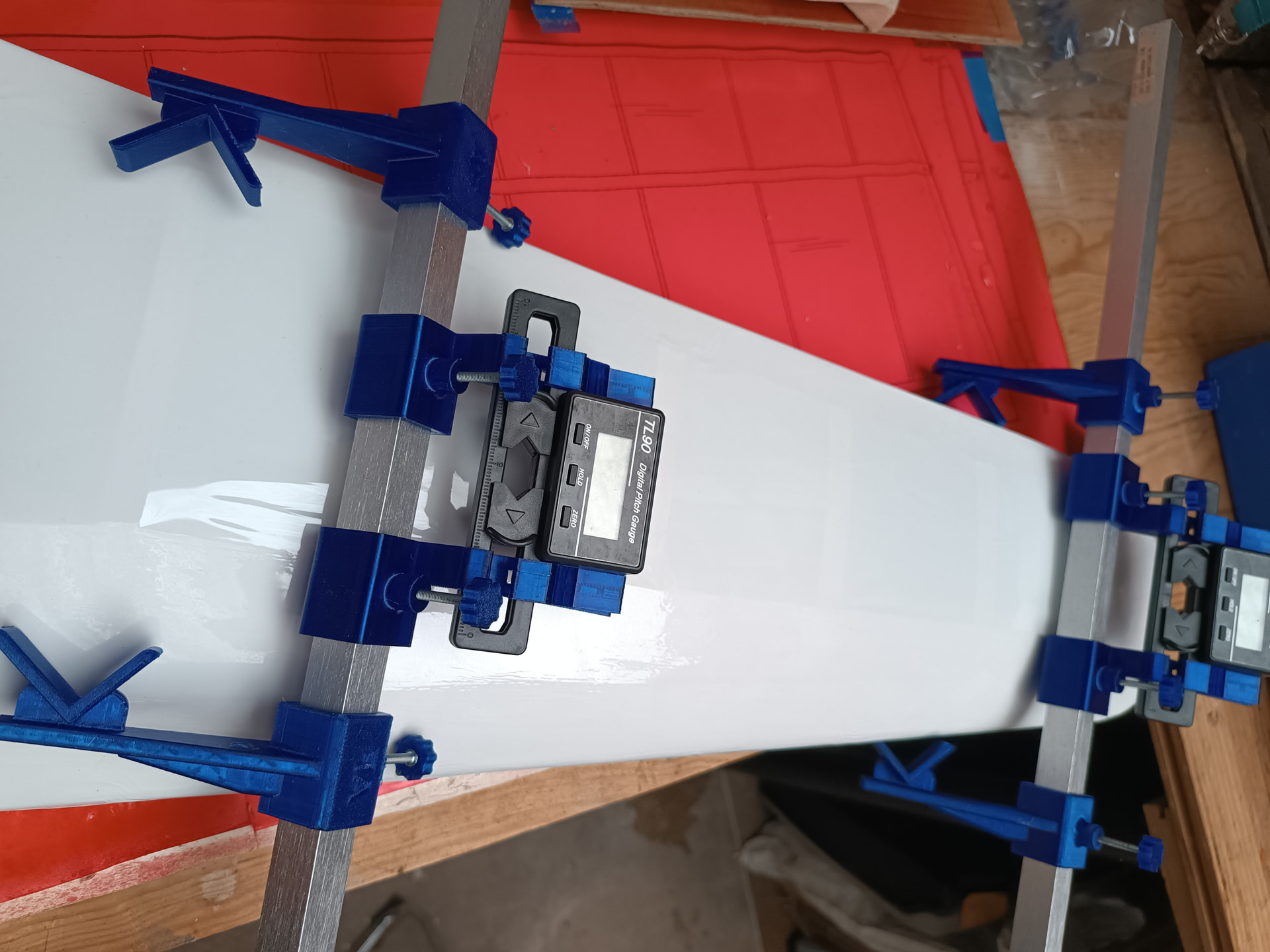

Ah, intéressant, et comment à tu dé-vrillé les ailes ?
Je me suis fait 2 incidence-mètre ( voir photo) que j’étalonne à l’emplanture. J’en fais glisser un, vers le saumon et je vois le décalage, le vrillage.
Pour que ce soit encore plus visuel, je scotch 2 baguettes de 50 cm dans le sens des nervures,
A l’intrados, une au saumon l’autre à l’emplanture je vois ainsi, si elles sont décalées, si on a une qui monte ou une autre qui plonge.
Cela qui permet de confirmer, le diagnostic fait avec l’incidence-mètre
Après, je les contrains avec les mains, en chauffant l’entoilage pour essayer de récupérer le vrillage.
Dans mon cas, ça a relativement bien marché.
L’idéal serait de pouvoir le faire à 2, l’un chauffe l’autre contrainte l’aile.
